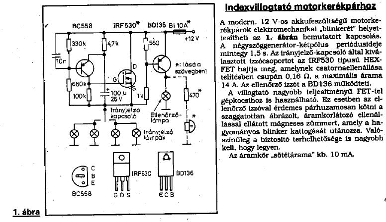

Én is szeretnék a motoromba LED-es indexet,bár én nem divatoznék vele,pusztán e.takarékossági szempont miatt. Erre a LED panelre gondoltam, na és persze kell az e-index relé is, mert az enyémben még a régi "hőrelés" megoldás van. Két csatlakozós a relém, tehát olyan elektronikát keresek,amit egyszerűen "rádugok" a régi helyére. Olvasgattam a témában, kettő kapcsolást találtam, mellékelem őket. Szerintetek jók nekem ezek a kapcsolások, és melyiket javasoljátok?
Köszi
Üdv. Zoli
U.i.: Elfelejtettem mondani, az első kapcsolás 220v-ra van tervezve,lehetséges ill. érdemes ezt 12V-ra megcsinálni?

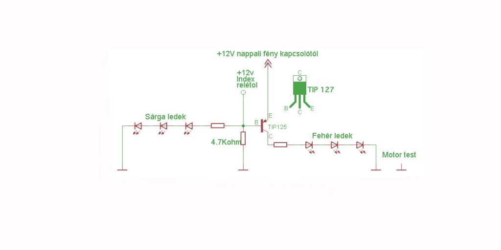

Üdv a mestereknek..... Én egy lelkes amatőr (aki nem ért hozzá) vagyok, aki elakadt.
A motorom elejére szerettem volna nappali menetfényt késziteni ledekből, a Xenon kímélése végett. Az indexbúrám alól kivettem az izzós panelt, és a helyére egy nyákot tettem, amibe fehér és sárga ledek kerültek.
Következő a problémám, amiben kérlek segitsetek:
A fehér ledek nagyon zavaróak, mivel indexeléskor az erős fényükkel elnyomják a sárgákat. Ezért azt találtam ki, hogy amikor a sárgák felkapcsolódnak, azzal a fehérek lekapcsolódnak. Fel és le. Nem szeretnék relét beépiteni. A tranyóval ezt sikerült is elérnem, de: a tranyó Bázisán megjelent kb 10 volt, amikor a fehérek világitanak csak. Ezért a sárga ledek is halványan világitottak állandóan. Erre beraktam a 2 számú diódát, ami ezt a problémát megoldotta. Az asztalon minden működik. A motorba épitve vannak gondok. A fehér ledek szépen világitanak. Amint megjelenik az index relétől a 12 volt, a sárga ledek világitanak, de a fehérek is halványan "égnek" mellettük. Miért van az, hogy a tranyó B lábán megjelenik a 10 volt?? Miért nem zár a tranyó rendesen???
Ha tudnátok segiteni azt megköszönném. két kép van, az egyiken nincs benne a 2 számú dióda.
(#) Saggitarius válasza pbalci hozzászólására (») Okt 25, 2011 /
A 2-es szamu dioda valoban a kapcsolasi rajznak megfeleloen lett bekotve? Mert ha igen, akkor elegge vacak tipust rakhattal oda. A nagy visszarama miatt mukodik egyaltalan az egesz, maskulonben nem tortenne semmi a feher LED-es oldalon, mivel a PNP tranzisztorok bazisarama "kifele jon".

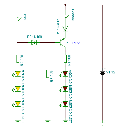

(#) proli007 válasza pbalci hozzászólására (») Okt 26, 2011 /
A második rajzot nem látom, de vélhetően úgy tted be a diódát, ahogy én.
- Egy tranyót, hogy ne folyjon kollektor áram, le kel zárni. Egy sima tranyónál, ez kb. 600mV alatti feszültséget jelent. Darlingtonnál kétszeres bázis van, tehát 1,2V-ot.
- A bázisáram lehúzó dióda, nyitófeszültsége kb. 700mV, tehát magasabb mint egy bázis feszültség. Így elvileg működni kellene, hiszen a darlingtonhoz 1,2V kell, a dióda pedig 700mV-ot adna. Tehát le kellene hogy zárjon.
- A hiba abból adódik, hogy a TIP127-ben a bázisok között van lezáró ellenállás. Így nem 1,2V kell a kinyitáshoz, mert az első bázis ellenállásán keresztül, 600mV felett, már a második tranyó nyitni kezd. Persze nem akkora árammal, mert annak erősítése bétányi, a darlingtoné, meg bétászor béta.
- De ha az emitterbe beteszel egy soros diódát, a tranyó csak akkor fog elkezdeni nyitni, mikor a vezérlő feszültség, hátsó tranyó bázis-emitter feszültségét plusz a dióda nyitófeszültségét meghaladta. EZ teljesül, mert a lehúzó dióda kb. 700mV, a tranyó plusz dióda 600mV+700mV=1,3V
üdv! proli007
(#) pbalci válasza Saggitarius hozzászólására (») Okt 26, 2011 /
Köszönöm a válaszodat. A kettes diódával nem jön ki áram a tranyó felől. A baj az, hogy a fehér ledek nem alszanak ki teljesen akkor, ha a motor áramkörén vannak. Teszt áramkörnél kialszanak,,,
(#) pbalci válasza proli007 hozzászólására (») Okt 26, 2011 /
köszönöm!! Átépitem a rajzod szerint!!
Köszönöm a segitségedet, tökéletesen működik. Megsöntöltem egy 8 ohm 21 wattos ellenállással, amitől még a villogás sebessége is jó lett.

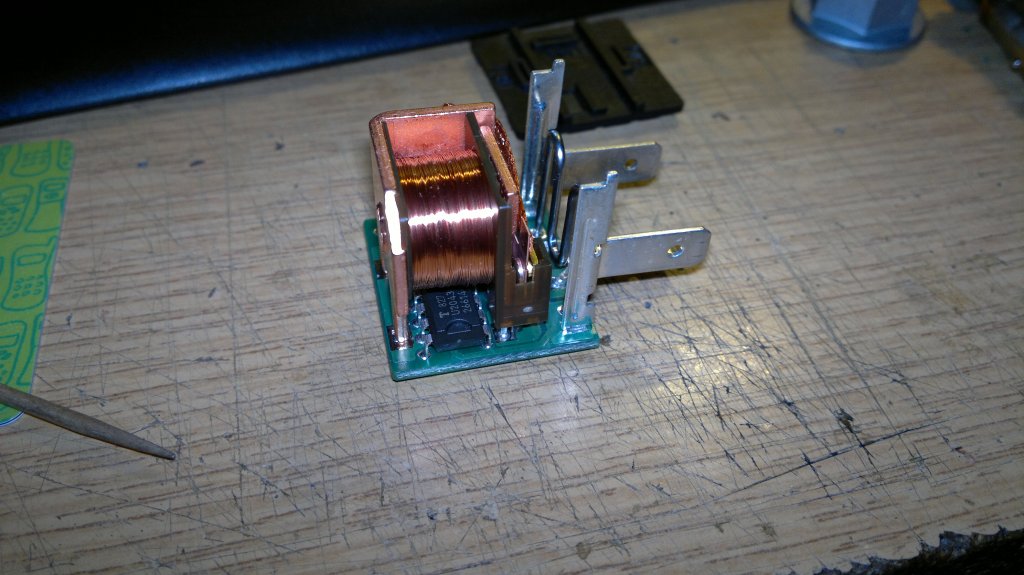

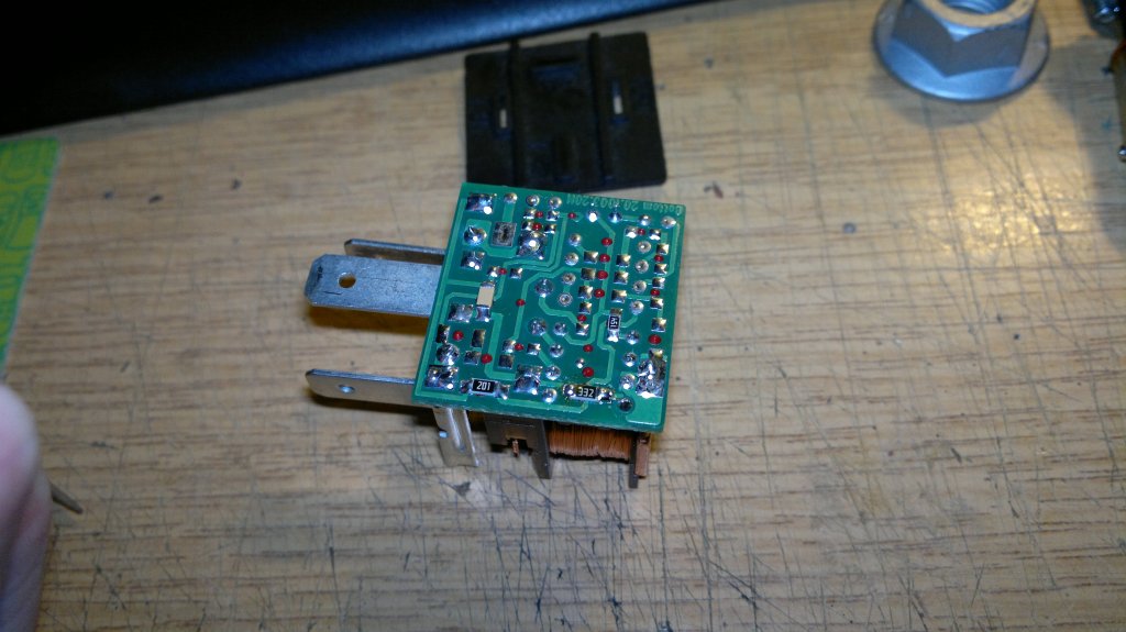

(#) koni6 hozzászólása Nov 8, 2011 /
Sziasztok, segítséget szeretnék kérni.
Van egy 3lábas (31, 49a, 49 lábkiosztású) indexrelém, ezt szeretném átalakítani úgy, hogy lehessen változtatni a villogtatás sebességét, olvastam valahol róla hogy megfelelő helyre beszerelt potméterrel, vagy az egyik ellenálás lecserélésével lehetséges a dolog, de nemtudom hogy melyik ellenálással próbálkozzam (3van)
Gyárilag 2(4)X21W+0...5W a teljesítménye legalább is ez van ráírva.
Ledeket kellene meghajtanom vele, 4X3W-ot és 2x0,...W-ot (3-3 5mm-es extrafényű narancs ledet).
Tudom hogy a ledes indexhez kapható relé lenne a legegyszerűbb megoldás, de szeretném magam megoldani.
Remélem jó helyre írtam, mihamarabbi válaszokat előre is köszönöm.

(#) zolika60 válasza koni6 hozzászólására (») Nov 11, 2011 /
Itt például találsz adatlapot és kapcsolást a benne levő IC-ről. Bővebben: Link Az R1 vagy a C1 értékének módosításával változtathatod a villogás ütemét.
(#) koni6 válasza zolika60 hozzászólására (») Nov 12, 2011 /
Lecseréltem az R1-et 335kohm-os értékűre, ledes indexszel a villogás sebessége jó lett, de az első indexszelésnél az első "villanás" időtartama hosszabb, majd egyforma hosszú és ütemű a többi. Mitől lehet ez?
Próbáltam a C1 kondi variálásával, de csak a villogtatás sebessége változott, az első villantás ugyanúgy hosszabb a többinél.

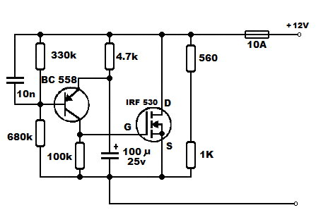

Segítség kellene nekem szeretnék készíteni egy Power Ledes irányjelzőt a motoromba. 1 Wattos 20-25 lm-es ledeket használnék kellene nekem egy kapcsolás ami tudná villogtatni lehetőleg egyszerű. Stabilizált 12 Volt van a motoron.
Nagyon megköszönném ha valaki tudna nekem segíteni . ( Amúgy azért lenne szükség a ledes indexre mert nem akarok akkumulátort tenni a motorba mert azzal csak a gond van.)
