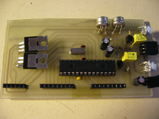

A ledek meghajtást hogy oldottad meg? Multiplex-et használtál?
(#) kadarist válasza kokozo hozzászólására (») Júl 9, 2011 /
Ha nem titok, akkor sürgősen oszd meg ennek a ketyerének a építési paramétereit, mert nagyon érdekes megoldásokat tartalmaz!
(#) kokozo válasza kadarist hozzászólására (») Júl 9, 2011 / 4
Pár kép a panelekről. Nem Végleges Verzió, ezért bontott alkatrészekből van és még a panel sincs körbevágva mielőtt belekötnétek
(#) kokozo válasza kokozo hozzászólására (») Júl 9, 2011 / 4
Kapcsolási rajz és hex a chipbe akinek kell..
Előerősítőt meg mindenki olyat csinál hozzá amilyet akar, a lényeg max 5 volt kimeneti feszültsége legyen!

Szia! A nyákrajzon feltudnád tüntetni az alkatrészek értékeit?Köszönöm. Gondolom vonalkimenetről hajtod.
(#) szamóca válasza kokozo hozzászólására (») Júl 12, 2011 /
Én ismételten kérnélek egy cikk megírására, mert ennek nem szabadna elkallódni a hozzászólások között. :yes:
(#) kokozo válasza lajos1969 hozzászólására (») Júl 12, 2011 /
Szia! Mellékelem az új panelrajzot amin a jelenlegi alkatrészek típusa is fel van tüntetve. Ez nem szentírás bármi helyett jó szinte akármilyen ami nagyságrendileg hasonló, értem ezalatt hogy a 22µF-os kondik helyett jó 10µF is és 100µF is mert a bal oldali potikkal lehet a sebességét korrigálni˙(kisütő ellenállásként működik) Potik helyett is jó bármilyen 10k-100k, kapcsoló tranyó helyett én fetet használtam mert alapból nem ennek indult az áramkör csak ez sikeredett belőle és ha már meg lett véve itt elhasználtam.. Az ellenállások értékei se kritikusak.
Jelenleg a számítógép line outjáról megy kb fél hangerőnél van a max kivezérlés maximális bemeneti poti állás mellett ami kb 200 mV.
nyák.lay
(#) kokozo válasza szamóca hozzászólására (») Júl 12, 2011 /
Összeszedem magam és véglegesítem, de mivel csak amatőr szinten foglalkozok elektronikával ezért lehet hogy nem minden úgy van ahogy leírtam, és ha ilyet láttok kérlek javítsatok ki! A panellel játszottam jelenleg és tettem rá felfogatási lehetőséget és távtartó helyeket a könnyebb szerelhetőség miatt, és még a mérete is keskenyebb lett kb 1 centivel.

(#) proli007 válasza kokozo hozzászólására (») Júl 12, 2011 /
"Állítható hogy logaritmus vagy lineáris legyen a kijelzés"
Őszintén szólva, ez egy nagyon jó szoftveres megoldás, de ahhoz nem méltó analóg kapcsolással rendelkezik. Ez a BC212 tranyóból álló egyenirányítást, én inkább "kapcsolónak" nevezném, mint demodulátornak.
Lehet, hogy sokaknak így sokkal szimpatikusabb a kijelzés, mert dinamikusabbnak látszik, de ettől szerintem nem kivezérlésjelző lesz, hanem fényeffekt. És igazából értelmét veszti a beidézett rész..
Ha egy PC generátorról adsz rá jelet akkor szerintem megláthatod amiről beszélek. Mert pld. ha 800mV csúcsértéknél jelez az utolsó led, akkor 0..400mV-ig holt sáv van. Vagy is a kijelzés mindössze kb. 0..-6dB tartományú. És követi a tranyó bázis-emitter nyiróirányú karakterisztikáját, ami másod vagy harmadfokú. De lineárisnak semmi esetre sem mondható..

Igen, de ha végigolvastad én le is írtam hogy kell hozzá másik előfok, ez a bc212-es megoldás csak a teszt kedvéért lett odarakva és azok kedvéért akiknek csak a lárvány a lényeg. Mellékelek egy táblázatot ami a ledek kapcsolási feszeit ábrázolja a program alapján.
Félre ne értsd, nem leszólásként vagy kritikaként írtam, Csak sajnálattal vettem tudomásul, hogy az egyébként szimpatikus processzoros megoldás tudását (amiben sok munka lehetett) lerontja egy egyszerű áramkör.
üdv! proli007
(#) kokozo válasza proli007 hozzászólására (») Júl 12, 2011 /
Szeretem a kritikákat mert abból tudok tanulni, mellesleg pont a te kivezérlésjelződ előfokát nézegetem a teljes verzióhoz, remélem nem baj? Annak 5 voltos kimenete van így ideális ennek a meghajtására is. Szerinted az már elég jó lesz hozzá?
Miért lenne baj. Egy hibája van a dolognak, hogy 5V kimeneti feszültséghez, magasabb tápfeszültség kell. Mert az LM324/358 5V-ról csak kb. 3,6V-ig tud felmenni. De ha van a PIC előtt stabilizátor, akkor annak bemeneti feszültsége nyugodtan használható hozzá. Bár egyetlen hiba akkor is van, hogy a kimeneti feszültség, nagyobb lehet, mint 5V. Tehát egy ellenálláson kell a PIC-re kötni, meg egy védődióda PIC bemenetéről annak tápja felé.
üdv! proli007
Tápfesz a véglegesnél nem lesz gond sőt a védő ellenállás és a dióda sem. De lenne még egy kérdésem ha lehet. Mivel a picnek elég nagy a belső ellenállása így szerinted a meghajtó áramkör (U1d és U1c) elhagyható e, vagy nem ajánlod?
(#) proli007 válasza kokozo hozzászólására (») Júl 13, 2011 /
Természetesen elhagyható. Az alapvetően a műszerek meghajtását szolgálják.
üdv! proli007
(#) kokozo válasza proli007 hozzászólására (») Júl 13, 2011 /
Köszönöm a választ akkor jól gondoltam! Ezek alapján elkészült az új panel terv 12Voltra rendes csúcsegyenirányítással. Remélem hiba mentes, mert még nem teszteltem.
