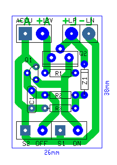

Hello! Megrajzoltam, hogyan lehet a Led lámpa áramkörét kapcsolni és felügyelni az aksi feszültségét. Mert ha már az áramkör a terhelést kikapcsolja az aksilemerülése esetén, akkor nem sok akadálya van annak, hogy egyben megoldja a ki-be kapcsolás funkcióját. Az áramkör önfogyasztása, kb.600uA. Kikapcsolt állapotban gyakorlatilag semmi. (Az alkalmazott Fet szivárgási áramával azonos lesz.) A feszültség figyelő lekapcsolási értéke nem túl precíz, de tapasztalatból mondom, hogy az nem is szükséges, Mert lemerülőfélben lévő aksi feszültsége "zuhanásszerűen" csökken, majd a terhelés leválasztása után visszatér a névleges értékre. Kb. 1,,2A terhelést lehet kapcsolni a Fet hűtése nélkül. Természetesen a Led-ek meghajtásához a meghajtó
áramkör alkalmazása nem kerülhető el. Sajnos a nyák tervet nyomtatható példányban mellékelni nem tudom, mert a munkagépem épp "karanténben van). Ez meg nem működik együtt a tervező programmal. De ha megfelelő, lesz itt valaki, aki átteszi ezt a Sprintbe..)
Köszönöm szépen. Megépítem, ha tudom

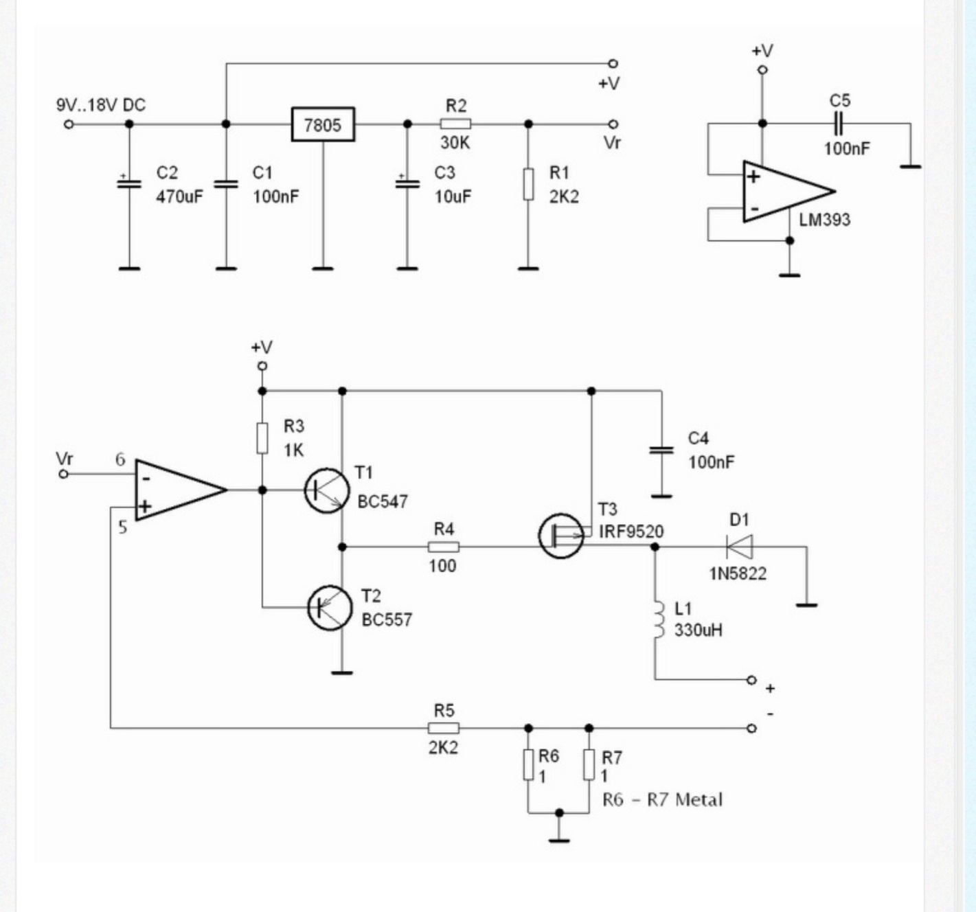

Helló. Segítséget szeretnék kérni. Egy power led meghajtót szeretnék építeni aminek a tápellátása 12V. A power led 3W 3.6v üzemi feszültségű és a led dióda áramja 700mA. 2-3db ledet szeretnék működtetni. A mellékelt kép alapján próbáltam megrajzolni de már feladtam... tudna valaki segíteni? Köszönöm
Elnézést kérek! Nem tudtam eldönteni hova is tartozik. Sajnálom

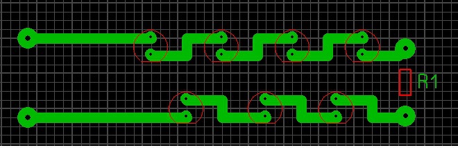

Adott egy elektromos roller aminek a hátsó helyzetjelző lámpája így néz ki ahogyan a képen. A kérdésem az lenne hogy ez az előtét ellenállás miért jó így ott ahol van ? Egyáltalán mi az értelme ? Hisz csak a ledek egyik felén van előtét ellenállás. Ebben az esetben hogyan kell számolni hogy adott feszültséghez mekkora ellenállásra van szükség ?
Nincs ebben semmi hiba. Ez egy soros kapcsolás, az ellenállás középen van de elektronikai szempontból bárhol lehetne a sorban. Valószínűleg így fért el kényelmesen a panelen.
Hát ezt nem tudtam. Csodálkozom nagyon. Köszönöm a tájékoztatást. Mondjuk azt nem értem hogy miért 5,5 K ohm-os ellenállás van bent mikor 24v-al van táplálva.
20 mA dióda árammal és 2V-os nyitófeszültséggel ennek (500 ohm ) 560 ohm-nak kellene lennie. Legalább is az itt található segédprogram szerint.
Nem lehet tudni, hogy a LED-eknek mekkora áram kell, a 20 mA általában a felső határ. Lehet, hogy sokkal kevesebb árammal is adnak elég fényt ahhoz, hogy helyzetjelzőként lehessen használni.
Ésszerűbb több, de gyengébb fényű LED-et soros kötésben használni akkkor, ha akkumulátoros táplálásról van szó és ezáltal csökkenthető a terhelőáram. Az akku mindenképpen 24 V-ot ad de az csak annyit "lát", hogy 5 - 10 - 20 mA-rel van terhelve, az már nem érdekli, hogy ez a fogyasztás mire van "elköltve".
Igazad van, nem lehet tudni. Köszönöm szépen a segítségedet!
