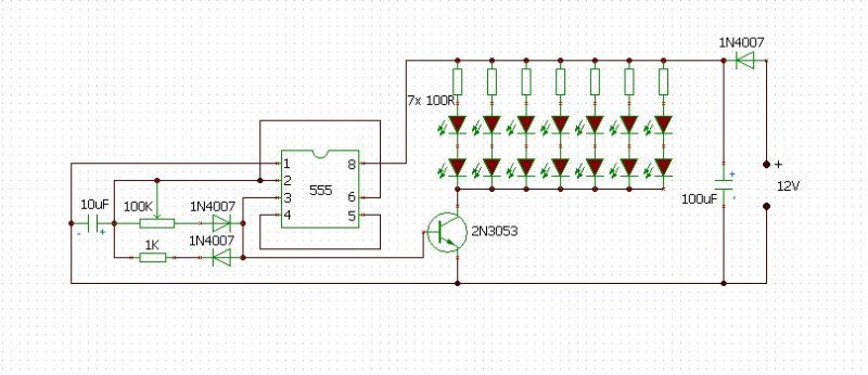

Udv !Szerintem a legegyszerubb Led es stroboscop az a kepen lathato atalkitva hogy egy rellet kapcsoljon betenni egy teljesitmeny darlingtont es a relle behuzasa utan mar szabad a palya !Jah es ennel a kapcsolasnal nem kell nagy tudas ic sem bonyolult nameg lehet a fenyerot es a frekvenciat szablyozni ! Remelem adthattadm egy otletet valakinek !

Sziasztok! A segítségeteket szeretném kérni, ennél a kacsolásnál, hogyan kell bekötni a trimmert, melyik lába megy az ic felé, a "a bal szélső van összekötve a középsővel" és a balon keresztül csatlakozik az ic-hez? Segítséget előre is köszönöm!
(#) laszlokunstar válasza shakeit hozzászólására (») Márc 1, 2011 /
Mivel a középső és a szélső láb össze van kötve, ha kontakthibás a poti akkor sincs gondod, nem lesz szakadás.
Hogyen kell bekötni a trimmert? Attól függ mit szeretnél:
a:/A bal oldali csatlakozó és a középső összekötésével a poti jobbra tekerésével csökken az ellanállása, tehát a frekvencia nő.
b:/A jobb oldali s a középső összekötésével balról jobbra tekerve nő az ellenállás, a frekvencia csökken.
Az, hogy melyik lábát kötöd az IC felé ebből a szempontból indifferens.

Ezt a szerencsétlen rajzot ki kellene már javítani, mert hiányzik belőle a tranyó bázisellenállása.
Egy 220ohm..470ohm már megteszi. De ha nincs benne, beledögölhet az IC és a tranyó is!
üdv! proli007

Szeretnék segítséget kérni megépítettem ezt a kapcsolást és nem villog, hanem folyamatosan világít, mi lehet a baj?
(#) laszlokunstar válasza shakeit hozzászólására (») Márc 4, 2011 /
Azt nem tudom mit ronthattál el. Akár zárlat, rossz alkatrész, túlmelegítés forrasztáskor...
Ha a BC547 báziskörében levő 100Kohmos ellenállást kikötöd, gyorsabban behatárolható a hiba helye. Ha ezután is folyamatosan világít, akkor akár egy EC zárlatos BD249 is lehet az oka. Ha nem, akkor az 555-nél nézz szét. A próbánál a 20kohmos trimmert középállásból indítanám, az 560 ohmot kicserélném 1 kohmra.
(#) shakeit válasza laszlokunstar hozzászólására (») Márc 4, 2011 /
Az ellenállást kiszedtem a másikat lecseréltem és sajnos még mindig folyamatosan világít, mit tegyek?

Gondolom volt neki egy nagy szakajto LED-je es ki akarta probalni mennyit birnak. Amugy is eleg erdekes a kapcsolas, mert a T1 bazisaba csak 2k2 kellene, es a kollektoraba pedig 1k, hogy a tranyok rendesen kapcsoljanak. Lehet hogy arra bazirozott, hogy a BD nem nyit ki rendesen a 8k2 ellenallason es mint aramgenerator mukodik.

Kis feszültségnél villog, de nagyobbnál már folyamatosan ég.

Sikerült amit kiszedtem 100ohm-os ellenállás helyére 1k-at rakok akkor működik rendesen köszönöm a segítséget, így nem kell szombaton, majd ellenállásért rohangálni...
(#) mex válasza shakeit hozzászólására (») Márc 4, 2011 /
Lehet, hogy így már működik, de a kapcsolás minden, csak nem korrekt. Mindenesetre a BD249 8.2k bázisellenállását ne cserélgesd, főleg ne alacsonyabb értékűre, mert a ledek bánják. Hosszabb idejű használatnál tapasztalni fogod, hogy a ledek fényereje növekszik, mert a BD249 nyitófeszültsége a rajta átfolyó áram hatására csökkenni fog-> és így jobban kinyit. Persze ez kevésbé melegíti a tranyót, elvileg visszaállna az eredeti nyitófeszültség, de a gyakorlatban ellenőrizni kell. Döntő lehet a tranyó bétája, ennek függvénye, hogy melyik hatás érvényesül jobban.

Az 555-ös 4. lábát kösd + tápfeszültségre. Ne lógjon a levegőben...
