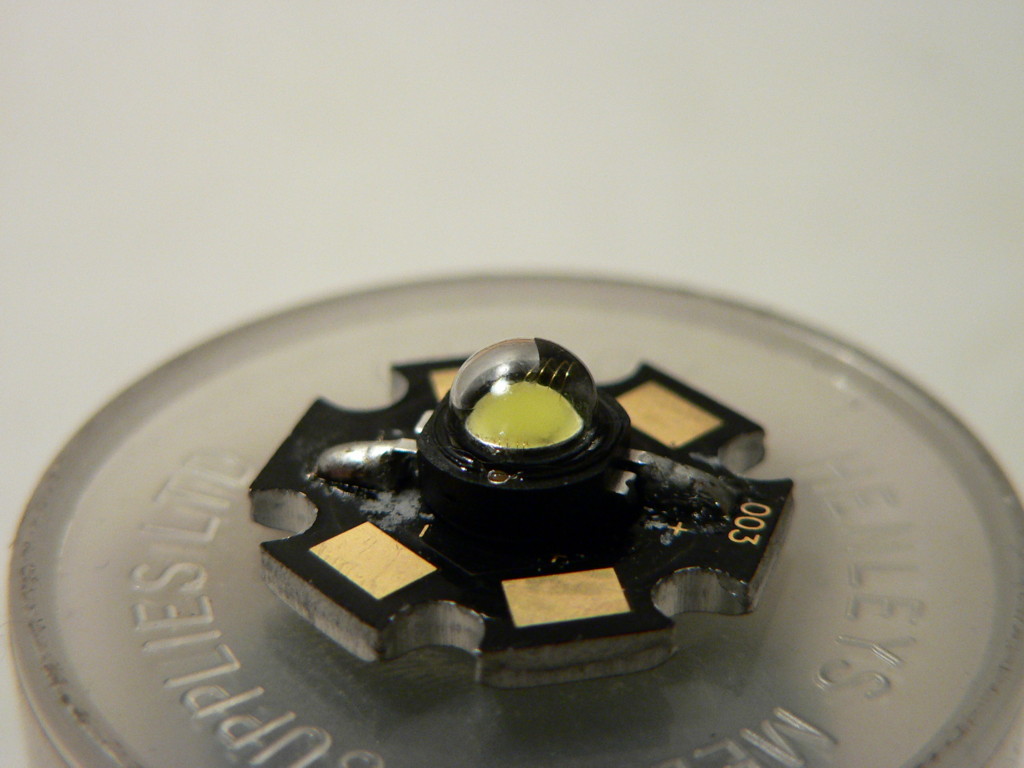

Nemrég rendeltem kettő 3 W teljesitményű STAR ledet, valószinű valami noname gyártó tipusát, és egyik sem volt hajlandó működni, pedig előirás szerint, áramgenerátoros táplálással, a led üzemi feszültségét alulról közelitve, fokozott körültekintéssel üzemeltem volna be. A lencsék rugalmas viztiszta anyagúak voltak. No ezen túltettem magam, és rendeltem egy másik helyről is, innen 5 W teljesitményűeket. Kibontva a bélelt boritékot "górcső" alá vettem mindkettőt, és hát kapásból feltűnt a lencséken található repedés? Ezek a lencsék viszont kemény ugyancsak viztiszta anyagúak. Viszont ezek legalább a műszerem diódavizsgáló állásában halványan derengenek, tehát valószinű működőképesek.
Találkozott már közületek valaki hasonló repedtnek látszó lencsékkel?

A repedt lencséket viszont nem értem,elvileg szilikonból készülnek,nem kéne megrepedniük.

Ez a bajom, ez a lencse szerintem nem szilikon, cseppet sem rugalmas. Az egyiket kipróbáltam, világit, de ez is kemény hideg fényű. Az 5W feltételez 1A fölötti áramot, adtam neki 1A. Ekkor 3.25V feszültséget mérek a kapcsain. Tehát valami disznóság van az 5W körül....

(#) MolnarG válasza mex hozzászólására (») Okt 18, 2009 /
Biztos, hogy repedt? Nem csak a bondolóhuzalt látod a LED-chiptől a kivezetésig?
