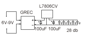

Van pár problémám amit ki kellene küszöbölni. A motromra a régimódi wolfram szálas égő helyett erősfényű ledeket akarok rakni. Ugy akarom megoldani, hogy 28 led párhuzamosan van kötve elé egy előtét és kész, de. Ellenállás nem jöhet szóba 2 ok miatt. 1 tul nagy(w os) kellene 2 nagyon sok hőt termel és megolvadna a lámpa búra(tapasztalat) Ezért építettem egy kis előtétet: 1 grec híd, utána egy 100 µF elko utána egy L7806cv ic utána mégegy 100 mikrós elkó. Nagyon szépre sikerült meg minden... ![]() Az a helyzet, megvan a 6V állandóan kis és nagy gázon, de a maximum 550 mA helyett 740mA pert vesznek fel a ledek alapgázon. Fél gázon pedig már több mint 1,5 A. Ha létezik kapcsolás ami csak egy beálított áramfelvételt enged át, vagy van ehhez hasonló ic akkor valaki tegye fel. Előre is köszönöm.

Mint írtuk, nemjó a ledek sima párhuzamos kapcsolása, azokat sorba kell kapcsolni. Valamint a párhuzamos kapcsolás miatt kellene a túl nagy teljesítményű ellenállás is. Illetve több kisebb teljesítményű ellenállás kell (mindegyik led elé egy), és akkor a hőtermelés eloszlik, nem egy pontban melegszik nagyon. Azthiszem néhány ellenállás nem egy nagy tétel, hogy ezen kellene spórolni. Meg feszültségtől függ, de sorba kellene kapcsolni 2-3-4 ledet, akkor megintcsak kisebb ellenállások kellenek. A hőtermelés nem lehet akkora, mint amilyen hőtermelése az izzónak volt, tehát ettől nem olvadhat meg a búra. Valamit rosszul kötöttél be, ha a feszültség állandó, de az áram változik. Tehát mutass kapcsolási rajzot, hogy mit csináltál!
Ez a kapcsolás.
Vátó áram a 6-9V És a párhuzamos kötésen nem tudok változtatni. És a melegedést az icnél megoldom hűtőbordával. Csak a a kérdés hogy mivel az ic állandó feszültséget biztosít, az ampert hogy tudom stabilizálni?
Úgy tudod, hogy árambeállító elemet teszel a ledek elé, tehát ellenállást. Te nem ezt csináltad, hanem egyszerűen a szabályzó kimenetére tetted közvetlenül a ledeket, vagyis feszültséggel akarod meghajtani azokat. A szabályzó itt lekorlátoz 1,5A-nál, ha van a bemenetén elég feszültség, egyébként meg ami adódik, annyi folyik a ledeken. Ezzel a kapcsolással jó eséllyel alapjárat környékén sosem fogsz stabil fényerőt elérni, túl sok a feszültségesés a rendszerben. Eleve 7806 felesleges, 7805 kell, hogy kisebb kimeneti feszültség legyen, és ezzel kisebb bemeneti is elég lesz. Azután a 7805 kimenete és a ledek közé kell ellenállás. Ha megmondod, hogy mekkora áramúak a ledek, és hogy milyen szinűek, akkor tudok mondani ellenállásértéket is.
Másik lehetőség, hogy LM317-et használsz áramgenerátorként bekötve. Az adatlapjában találsz erre példát. Talán ez jobb megoldás is lenne.

És az ellenállás azért nem jó megoldás, mert ha pl beállítom hogy alapgázon szépen világítson akkor max gázon kiágnek mint huzat(tapasztalat) Ha nagyobbat rakok hogy max gázon ne égjenek ki, akkor pl negyedgázon alig látok valamit(tapasztalat) Elhiheted,h goy nagyon sok próbát csináltam már egyszerű alkatrészekkel és azok kombinálásával és már sok ledem be van az egész. Azért akarok egy megbízható valamien icvel szabájozott áramkört, hogy mikor max gázon száguldok ![]() És inkább az ic melegedjen mint a led. Az ict csak magában ki tudom vezetni egy bordára. És ha kisülne akkor is olcsóbb a 150ft ic mint a 700 ft os 28 ledes lámpa.(azokat használom kísérletezésre ![]() ![]()

Meg néztem, de ugy hiszem hogy az a 2 kapcsi ugyan ugy csak a feszültséget szabájoza és az áramarősség meg lóg a levegőben. Ha ne így van szólj. ![]()
Pedig azok áramgenerátorok a javából! ![]() Én a 317-et javaslom.

Most akkor ez az áram generátor állandó 560mA pert biztosítana, ha jól méretezem kis ás nagy gázon? Mert nekem ijen kellene. Minden ellanállás nélkül mértem már. Állandó 6 volt , de kis gázon 740mA ami eleve sok és nagy gázon 1,5A körül ami meg lassan kritikus a LED ekre nézve.
560mA-hez 2.2 ohm-os 1-2W-os ellenállás kell. Az LM317-en és az ellenálláson minimum 3-3.5V fog esni, plusz a ledek feszültsége. E-felett fogja stabilizálni a LED-ek áramát.

Bocs, azt nem irtad, hogy aksi nélküli, sima dinamós motorról van szó. Ebben az esetben tényleg az LM317-es áramgenerátor a legjobb, bár talán mégis inkább meg kellene osztani a 28 LED-et! Gondolj bele: van 6-9 V-od,ebből 2-t,2.4-et használsz világitásra, 4-6-ot elfőzöl az IC-n! Ennél még az is jobb lenne ha vennél még egy ilyen 28-as lámpát, sorbakötnéd, és csak 2 V-ot kellene elpocsékolnod, erre elég egy jól méretezett előtétellenállás, a túlfeszültségtől meg megvédheted egy mefelelő (pl:6.8V-os)Zénerrel!
