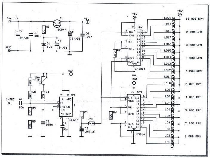

(#) m.joco válasza szbalogh hozzászólására (») Jún 10, 2008 /
Hello
Ez a kapcsolás egy 12 LED-es forulatszámmérő. A ventillátorod 3. vezetékéről(sárga) leveszed a jelet, és rákötöd erre a kapcsolásra, oda, ahol a képen a megszakító van írva. A PC tápjából veszed a 12V-ot a kapcsolás számára. A kapcsolásban lévő potival pedig be tudod állítani, hogy egy bizonyos ford. szám mellett hány LED égjen.
Ha nem volna elég a 12 LED, megépítheted ezt.

jahh értem akkor nem igazán piszkálok bele ha tudja hogy milyen gyorsan kell pörgetnie bár amit m.joco ajánlott a 12ledes fordulatszámkijelzőt megépíteném és akkor nekem a zöld vezetéket kell rákötnöm ugye a megszakítóról jelöléső pontra..köszi a gyors választ
(#) totti91 válasza m.joco hozzászólására (») Júl 13, 2008 /
lehet hogy nem tökéletesen értelmeztem a ventillátorom adatlapját de én azt olvastam hogy 7500as fordulatra képes..ami kapcsolást írtál a 12 ledes az ha jól tudom 500as fordulatonként jelez ki és akkor azt hogy tudnám megcsinálni hogy azt a plusz 3 ledet belepaszírozzam anélkül hogy egy újabb UAA180ast kelljen beleraknom?
