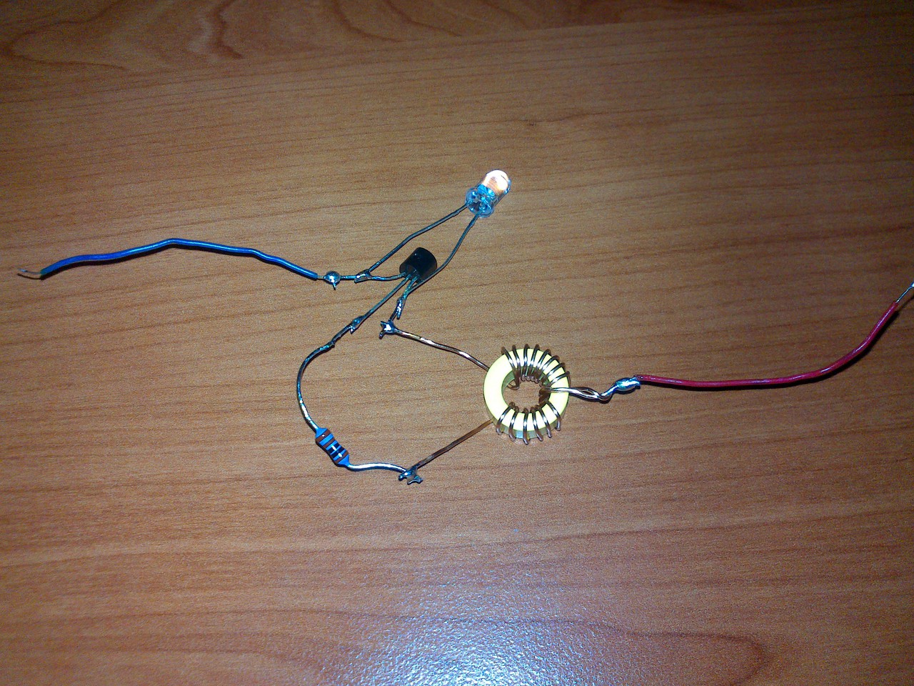

(#) PiperR hozzászólása Okt 14, 2015 /
Sziasztok, megépítettem ezt a "joule thief" nevű szerkentyűt, de nem akar működni. Csatoltam a képet amit megépítettem, meg ami alapján elkészítettem. A tranzisztor bc546, működik kimértem, jól kötöttem be. A fehér led szintén jó. Az ellenállás 1K az is jó. A tekercselés is jó 6 és 8 menet. Forrasztások is jók. A 1,5v-os elem is jó, de próbaképp 1,5v tápról indítottam, mutat áramfelvételt kb 70mA, de ennek ellenére nem világít a led! Mi lehet a gond? (A fotón úgy tünik mintha világítana a led, de az csak a telefon vakuja miatt van )
(#) Inhouse válasza PiperR hozzászólására (») Okt 14, 2015 /
Cseréld meg az egyik tekercs 2 lábát!
(#) PiperR válasza Inhouse hozzászólására (») Okt 14, 2015 /
Megcseréltem ami az ellenállásra megy, de még mindig nemjó.
(#) PiperR válasza PiperR hozzászólására (») Okt 14, 2015 /
Újratekercseltem az egyiket, fordítva, 2 kivezetést is megcseréltem, de semmi. Nem értem olyan egyszerű kis kapcsolás, talán kevés a menetszám?
