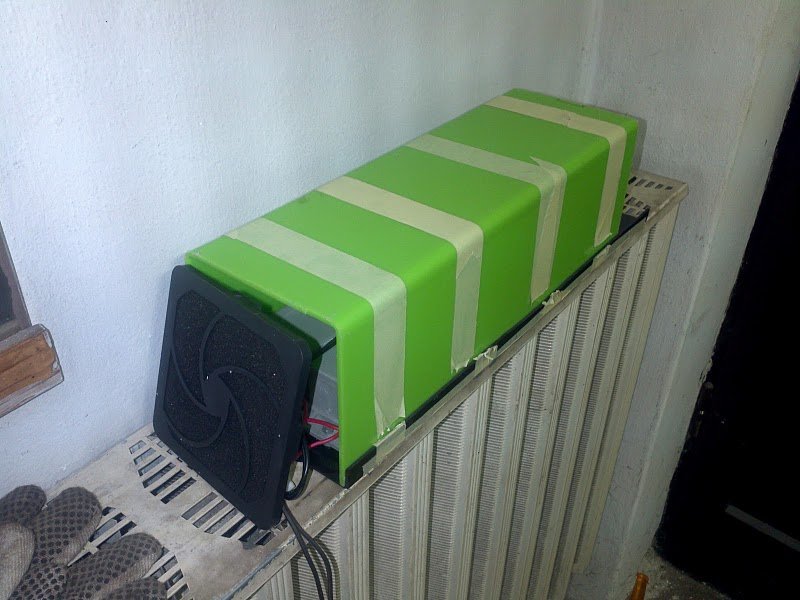

Nem teljesen elektronika, de mégis köze van hozzá. A következő gondom van. Építek egy berendezést, ami formailag úgy néz ki, hogy egy 45cm hosszú, 12cm átmérőjű cső aminek pontosan a közepén van egy ventillátor. A ventillátor a fújó oldalon hűt egy melegedő lemezt illetve az azon termelődő gázt juttatja a levegőbe. Ez eddig oké is. A gondom az, hogy a szívóoldalon van néhány "tereptárgy". Jelesül 2 db trafó, ami némileg útját állja a beáramló levegőnek. Illetve nem biztos. Sajnos nem értem a légtechnikához, így nem tudom, hogy jut-e elég levegő a ventillátornak. Először másképp próbáltam. A csőben elől volt a ventillátor, utána a fújó oldalon a tápegységek, aztán a lemezek, de így lényegesen rosszabb volt a hatásfoka, mint most, hogy a tápok előtte vannak. Honnan tudhatom, hogy elég-e a levegő a szívó oldalon?
Másik kérdés. A két trafó hűtés nélkül picit melegszik (olyan 80 fokosak). Gondoltam rá, hogy szerelek egy kisebb ventillátort a házba, hogy hűtse a trafókat, de nem tudom, nem zavarja-e meg az áramlást. Talán így picit bonyolult a kérdés, ezért mindjárt csatolok fotót is.

Szóval így néz ki a cucc. Szép zöld háza van.
Itt látható, hogy hogyan épül fel.

Én is arra gondoltam, hogy teszek be még egy ventillátort. Akár megtehetném, hogy beteszek egy ugyanakkorát, mint ami középen van a doboz elejére. Csak nem tudom, hogy a második ventillátor át tudja dolgozni az első által fújt levegőt? Nem "torlódik" ott fel? Hülye kérdés, tudom, de ehhez nem értek. Arra is gondoltam, hogy a trafók fölé teszek egy kisebb ventillátort a ház tetejére, ami fújja rájuk a hidegebb levegőt.
A trafót azért nem cserélném, mert gyárilag ezt adják a panelhez. Ezek nagyfesz trafók egyébként. 5kv-osak. Szóval? Mi lehet a megoldás? Ha a ventillátort az elejére tettem a doboznak, kézzel érezhetően nagyott romlott a hatásfoka. Gondolom nekitolta a levegőt az utána következő trafóknak. Hűtötte ugyan, de akkor már a lemezekre nem jutott elég hűtés...

Akkor véleményem szerint az első javaslatom lehet a befutó, a 3 ventilátorral.
Esetleg kettővel:ventilátor1-trafó-ventilátor2-ionizátor Trafót bakra állítani, hogy alatta is tudjon áramolni a levegő. Még 1 kiegészítés, a trafóra erősítenék egy hőkioldót, ha a ventilátorok leállnának ne melegedjen túl és ne menjen tönkre, ez megszakítaná a trafó áramellátását.
Igen, valószínűleg ez a megoldás. A trafó gyárilag meg van emelve kb. fél centivel.Vajon nem elég a trafóknak egy kisebb venti, ami mondjuk felülről fújná rájuk a levegőt? A két nagy, már kicsit sok lenne egy ekkora házban...

Ha hatásfokot szeretnél növelni a trafó felett a teret beszűkíted, a levegőáramlás ott emiatt felgyorsul, nő a hűtés hatásfoka. Ez lehet akár terelőlemezzel.
Egyébként ha egymás után van két ventillátor, akkor az növeli a hatékonyságot? Csak mert én azt hittem, hogy egy ventinek van egy légyszállítási kapacitása és slussz. Azt nem lehet növelni. De ezek szerint mégis. Nem tudtam...
Idézet: Ha belerepül akkor van„azt hittem, hogy egy ventinek van egy légyszállítási kapacitása” ![]() A 2. ventilátor előtt már nagyobb a légnyomás, és ezt az tovább növeli. Ha céges dologról van szó, akkor vetess egy ilyet
Céges dolog, de a saját cégem, úgyhogy magammal kell vetetnem.
Egyszerű olcsó megoldás a tesztre.
A kimenetre, ahol az ionizált levegő kijön felszerelsz egy termisztort, rá kötsz egy digitális műszert, vagy ha esetleg van digitális hőmérő. A csőbe berakod a ventilátorokat, elindítasz egyet, huzamosabb idő után méred a hőfokot. mikor beállt, akkor bekapcsolod a 2. ha ennek is beállt az értéke fixre, a harmadikat. Ezt a mérést megteheted a trafó házán is utána.
Infrás hőmérőm van. Azzal méregetek. Holnap el is indulok a tanácsaid alapján. Csak sajna nincs még egy ventillátorom. Lehet, hogy kipróbálok a trafó hűtésre egy PC ventillátort. Ha beválik, akkor nem kell nagyobb.
