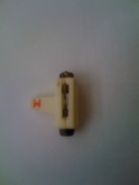

Ennek a tűnek miért van két különböző méretű oldala? : http://www.hupse.eu/radio/reproducers/GP224.htm
A 18um-es tű a "mikrobarázdás"(vagy LP), a 75um.-es az ősi 78/p fordulatú "normál"(ezek a tényleg bakelit-ból készültek)lemezekhez való tű.

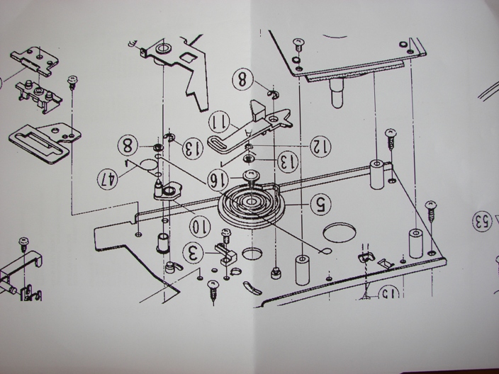

Sziasztok !
Segítséget szeretnék kérni tőletek. AKAI AP-Q310 lemezjátszómból kiesett egy fucsa kis rúgó, melyet az angol nyelvű szervízkönyv 12-es, 13-as számozással jelöl. A szervízkönyv vonatkozó oldalát és ezt a rúgót ábrázoló részét kinagyítva is itt mellékelem. A szevízkönyv ill. a rajz nem mutatja, hogy pontosan, konkrétan hol is van ennek a rúgónak a helye, hogy hová kell ponosan visszahelyezni. Amióta ez a rúgó kiesett a tolokapcsoló nem kapcsol ki / nem csúszik vissza alaphelyzetbe . Ezért a lejátszókar ugyan visszaáll a helyére, de azonnal újra kezdi a lejátszást a végtelenségig. Nagy örömöt okozna, ha valaki pontosan leírná, vagy fényképen megmutatná hová való, hogyan helyezkedik el ez a 12, 13 számmal jelölt rúgó. Előre is nagyon köszönöm bárki segítségét, de mindenekelőtt azokét akik maguk is redelkeznek ezzel a jó öreg, de kitűnő lemezjátszóval.
Ha jól látom a 11-es alkatrész alján van egy pöcök, ahová egy zégergyűrű rögzíti.

Nagyon köszönöm válaszod.Sokat segítettél. Igazad van a 11-es műanyag alkatrész alján van egy kis csap ami a rúgót tartja. A rúgó rövidebb végét pedig egy szögletes alakú nyílásba kell bedugni. Ez fölülről nem volt látható, ki kellett venni a 11-es alkatrészt.
Kiderült,hogy a rúgó azért esett ki, mert az azt tartó kis csap letört. Ez a nagy baj.Most megpróbálom egy 2 mm átmérőjű csavarral felfogatni, de nagyon kicsi a hely a 11- es alkatrész és az alatta következő fém lemez között, olyan 6-7 mm. Hogy fog itt elférni a rúgó spirál része, a csavar feje, alátét, a csavart alulról rögzítő kis anya??? Sehogy sem. Esetleg van ötleted? Üdvözöllek: István

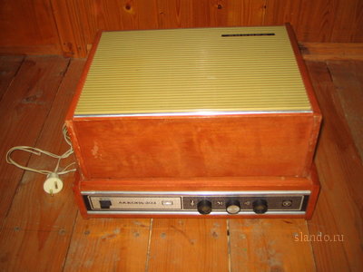

Nemrég kaptam egy Akkord 203-as lemezlejátszót de sajnos mikor elnidítottam rádöbbentem hogy az erősítőjével baj van. Nagyon halkan hallatszik és nem tudtam mit tegyek vele így kibontottam. rövid idő után rájöttem hogy kell a segítségetek A kérdéseim a következők :Elromolhatott az erősítő? Azt ki lehetne cserélni? Nincs e benne valmi dekóder fajta hogy a tűtöl jövő hangokat átalakítsa? mijen erősítőt tudnék bele tenni? rajzot, képet a későbbiekben csatolok.
Itt van pár kép és a kapcsolási rajza:
Szia. Az erősítő bemenete előtt van egy RIAA korrektor amiről itt olvashatsz. Ha az erősítő halkan szólott akkor már eleve el volt romolva.
Szerintem, csak a PU betét rossz, mivel kerámia és az idő vas foga kikezdte. Ebben nincs RIAA!
Esetleg jo lenne valami info hogy mit kell kicserélni benne mert gondolom nem kell az egész erősítő részét ujraépíteni.
