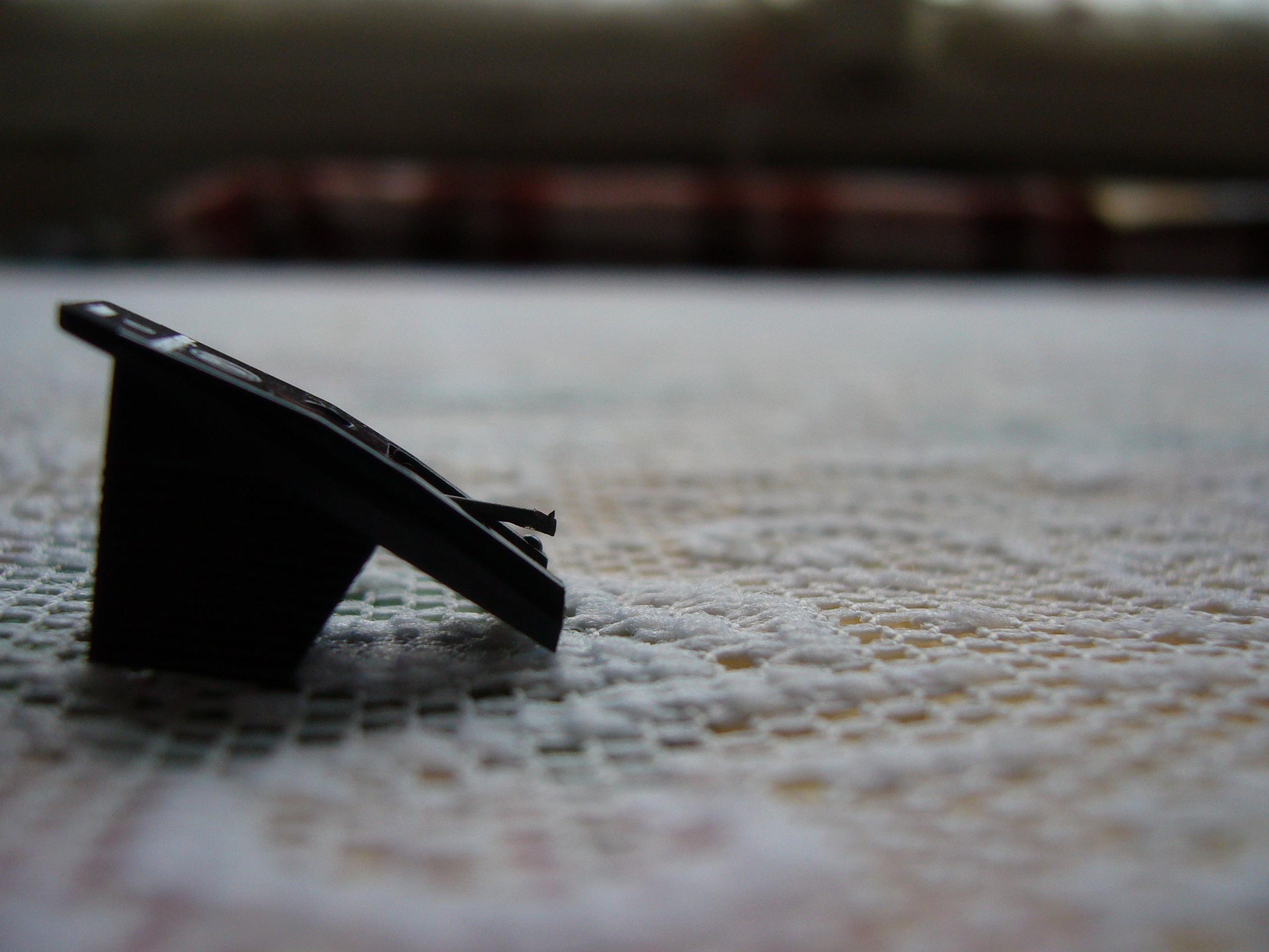

Szerintetek milyen hagszedö ez?Piezo,kristály?Hiába kötöm a phono bemenetre,nagyon "távolról" szól,lehet,hogy RIAA-korr kell hozzá?Egy közel 50 éves csöves lemezjátszó erösitöre is rákötöttem,ott sem szól.Lehet,hogy a fej szevasz. A fej egy kb. 50 éves "Koncertnyij"tipusu lemezjátszó deck feje,két tüvel,átforditható. Köszi a segitséget
Koránál és gyártójánál fogva több mint valószínű hogy kristály hangszedővel van dolgod, ha phono bemenetre kötötted ott volt már volt a jelútban korrektor de ha nem lett volna akkor is kellett volna szólnia csak nagyon magas hangon (a RIAA ajánlás szerint a mély tartományt gyengítik, a magasat felerősítik).
Valószínű igen mivel a kristály hangszedő eredendően nagy kimenő jelet kéne hogy produkáljon (az ajánlás szerint még riaa korrektorra sincs szükség)... Tehát ha nagyon "távolról szól" ahogy írod egy érzékeny lemezjátszó bemeneten úgy a hangszedő a ludas!

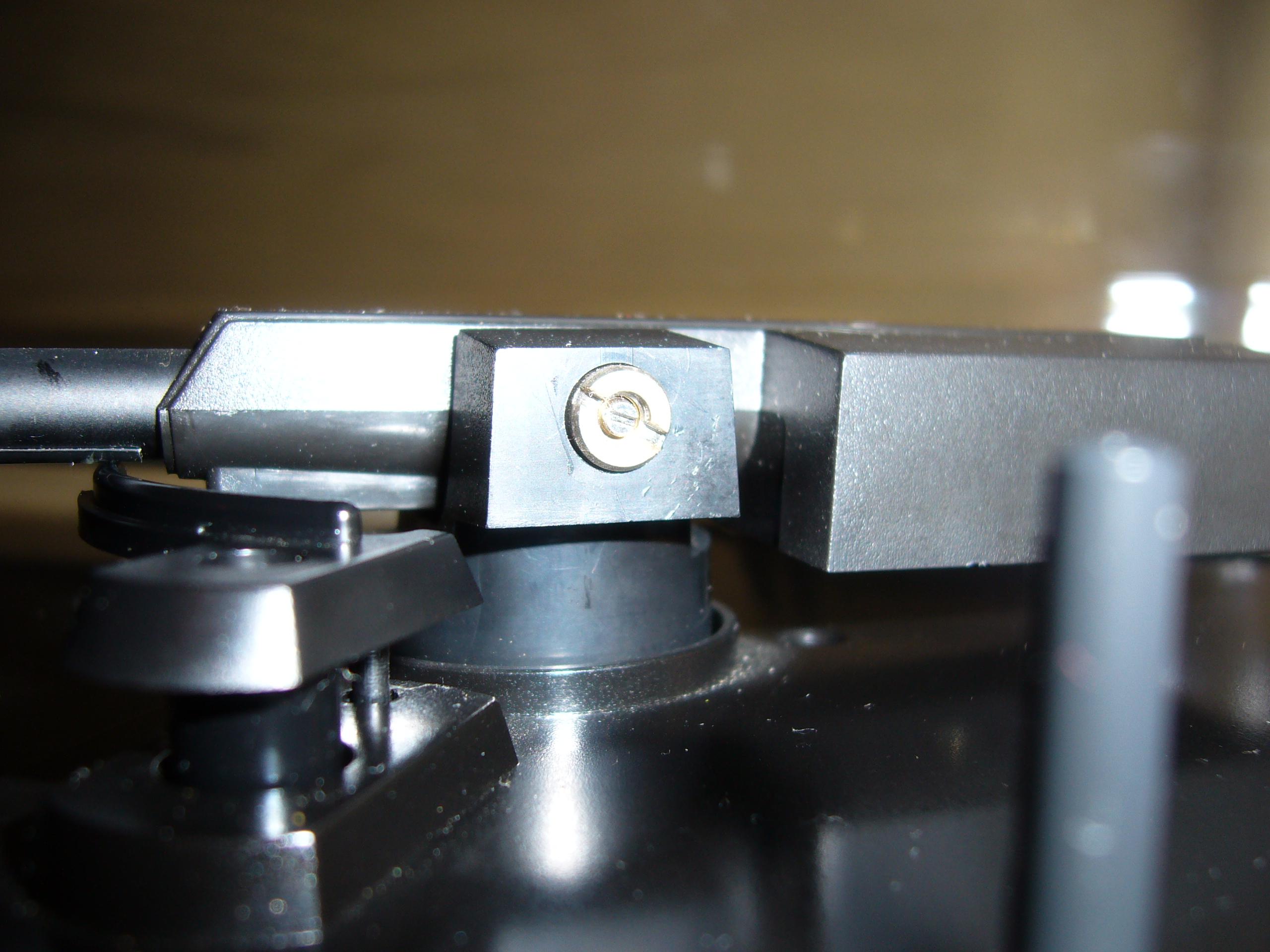

Sziasztok! Nekem van egy Videoton gsp 309-es lemezjatszom. Arra lennék kíváncsi hogyan lehet rajta a tűnyomást beállítani? Milyen egyszerűbb mérőeszközt lehetne hozzá csinálni? Jelenleg képet nem tudok feltenni.
A képek:
A tű ugye nem kopott?
Kép:
Tulajdonképpen az a gondom, hogy a lemez közepe felé mikor a kar eléri a visszatérítő mechanikát berezeg a lemezjátszó hallhatóan az erősítőn pedig torzul a hang. Pedig "laza" a mechanika még kenést is adtam hozzá. Persze a házon belül van mindez.
Teszem fel azt, ha induláskor a kart betolom a lemez utolsó track-jéig és úgy kezdem a lejátszást az elejétől simán végigmegy. Ezért is gyanakszom a fent említett mechanikára. Esetleg gyenge tűnyomásra. Ötletetek lenne még?
