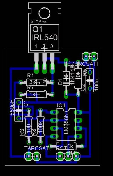

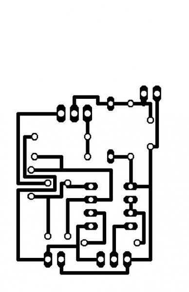

(#) hüblerattila hozzászólása Dec 28, 2008 /
Sziasztok! Ha a mellékelt képen látható kapcsolást csinálom meg az jó lesz akkor a dvd-s lézerhez? Csak azért kérdezem mert már kicsit összezavarodtam hogy most melyiket is csináljam meg a sok nyáktevből, meg olvastam olyat is hogy a max áram trimmeréhez kell kötni az 5 voltot hogy működjön a lézer, vagy csak simán a rajzom a "supply" bemenetre rákötöm az 5 voltot a lézer kimenetre meg a lézert és már működik is?
(#) Djatis válasza hüblerattila hozzászólására (») Dec 29, 2008 /
Igen a mod in bemenetre csak átvezeted a táp 5 v-ját és kész.
Arra viszont ügyelj hogy ne utólag tedd rá a diódát amikor már áram alatt van a generátor hanem rajta legyen már mikor beindítod.
Ha kész vagy először az áramkört próbáld ki sima leddel utána vissza mindent nullára és jöhet a lézer
(#) hüblerattila válasza Djatis hozzászólására (») Dec 29, 2008 /
Oké. ösz a segítséget

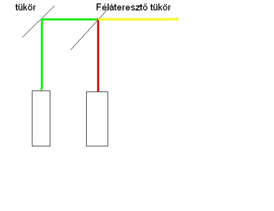

(#) Szebence hozzászólása Dec 29, 2008 /
Itt van ez a kép...
Az lenne a kérdésem, hogy a függőlegesen a piros folytatásaként.. ott is sárga lézernyalábot kellene kapnom nem? Mert a félig áteresztő tükör félig átereszti a pirosat és félig feltükrözi a zöldet?
Ha nem így lenne (mert a képen nincs jelölve) akkor ott milyen színt kapok? Mert úgy fogom elhelyezni akkor a tükröket megm idnen, hogy akkor azzal a nyalábbal is kalkulálok...
(#) pepe33 válasza Szebence hozzászólására (») Dec 29, 2008 /
Ott csak pirosad lesz.
(#) Szebence válasza pepe33 hozzászólására (») Dec 29, 2008 /
Érdekes... de elhiszem Köszi a gyors választ!
(#) Collector válasza Szebence hozzászólására (») Dec 29, 2008 /
Féligáteresztő tükörrel nem túl jó. Valamint eszméletlen nehéz beállítani.
(#) Szebence válasza Collector hozzászólására (») Dec 29, 2008 /
Sajnos csak ilyenem van
Nem is tudom mivel lehtne még megoldani, de gondolom az alternatív megoldás drága lenne és nehezen beszrezhető
(#) Georgee válasza Szebence hozzászólására (») Dec 29, 2008 /
szétversz egy DVD irót és kiszeded belőle a dicro szűrőt én azt használtam kiválóan működött
