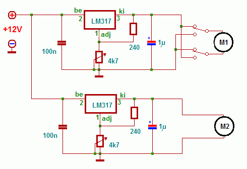

Sziasztok!Én egy lézer show-a a motorok szabályzását szeretném megcsinálni potméterrel.Ha valakinek van valami ötlete azt várom.köszi
Helló !

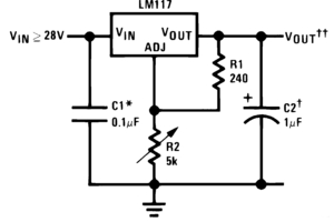

Már ma egyszer mondtam Neked ,hogy nézd meg az LM 317 adat lapját. Ez egy egyszerű feszültség szabályzó néhány alkatrész felhasználásával. Mellékelem a rajzot. A kimenetére kötöd a motorodat és az 5 kohm-os potival szabályzod a kimenő feszültséget ill. a motor fordulat számát ! Ebből kettőt kell építeni mert gondolom két motorod van. Olyan motort kell választani ami 2 volton már nagyon lassan forog mert igy több ábrát tudsz rajzolni.
Az LM 317 1,2 volttól tud szabályozni és ehhez minimum 4,2 voltot kell a bemenetére adni. Egy jó hűtéssel 1.5 amperrel terhelheted.
üdv!
Nekem ez nagyon bevált 0 volt-tól lehet szabályozni és fordulatszám stabilitást is tart. Kevesebb freszen is elmegy. Bátran ajánlom mert nagyon jó nekem annó ez volt a spirograph szkenneremben. Talán még meg is van a két áramkör valahol.
Köszi a rajzot.Még egy kicsit tanulmányozom!
Szia!Köszönöm a rajzot megveszem majd mind a 2-félét és majd meglátom melyik a jobb

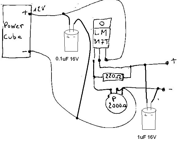

Sziasztok!A potis vezérlőt megcsináltam de nem lehet vele szabályozni a motort.Ja és a motor közbe működik ha ráadom a tápfeszültséget.Mi lehet a baja?Ha valaki tud segíteni akkor azt megköszönném!

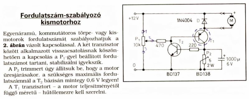

Kezdő vagyok a lézershow építésben. Kiszedtem egy DVD-íróból lézert megcsináltam hozzá az áramgenerátort. sikerült is fókuszálnom. Van egy jópár DVD író tálcát mozgató motorom. most ehhez keresek biztosan működő fordulatszám szabályzót. Találtam egyet az előző oldalon (mellékeltem) Ez működik és jó is? A BD137 helyett BD139 et tudok szerezni. az jó ugye? Vagy ha ez a kapcsolás nem jó akkor tudnátok ajánlani valamit? Még egy kérdés ezek a tálca mozgató motorok 5V vagy 12V-osak? Előre is köszi.
A kapcsolás jó, a motorok 5V-osak.
Én régebben ezt a kapcsolást használtam (csatoltam)
Szevasz ! Balázs ne sajnáld tőlünk a betűt ! Írd meg melyik a "potis "vezérlő. Így nem tudok segíteni. Melyik kapcsolást építetted meg ?

Ja bocsi hogy nem küldtem rajzot
Ja és az eladó a 0.1 uf 16 v kondiból kerámiát adott.Az jó?
Képet rakj fel, hátha valami nem jó helyre kapcsolódik. A másik, hogy Szebence kicsit feljebb felrakta a neked szükséges kapcsolást! Az ugyanaz, mint ami neked van, csak jobban le van rajzolva.
Szia ! Ha úgy kötötted be ahogy a rajzon van akkor annak működni kell. A potméter 5 kOhm-os. 2 kOhm-al nem tudod a motor teljes fordulat számát kihasználni. A motor hány voltos ? Én is megépítettem ezt a "lézershow"-t CD író tálca mozgató motorral Lm 317-el és jól működik egészen kis fordulaton is. Valamit elkötöttél ! A kerámia kondi nem ide való de attól még működni kell. A kondi értéke nem kritikus lehet néhány mikró is .
csá!Akkor megcsinálom azt a másik kapcsolást amit Szebence rakott fel .
Szia.Az eladó csak 2.2kOhm-at bírt adni.Az megfelel?
Azt nem tudom hogy a motor az hány voltos egy autó rádióból szedtem ki.A másikat pedig egy magnóból. |
