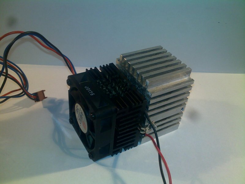

(#) Szebence hozzászólása Szept 2, 2011 /
Az elmúlt fél évben szinte alig haladtam a lézeremmel. Annyi az előrehaladás hogy elkészültek a lézer és a dichro tartók. Pár képet csatoltam róluk...
(#) epyn válasza Szebence hozzászólására (») Szept 2, 2011 /
Szépek,nagyon,hát ezért volt az a nagy felhajtás(M3 furatok)?
Csak igy tovább,meg ne állj amig valami szép RGB-t össze nem épitesz.

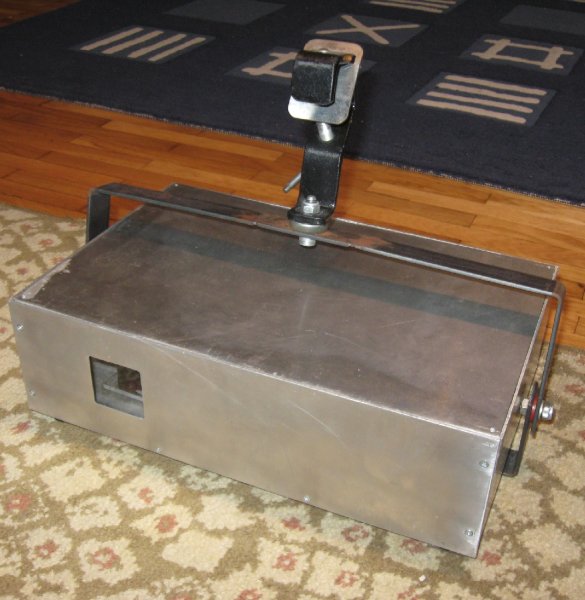

(#) yello hozzászólása Szept 7, 2011 /
Hali.
Régóta nem írtam ide semmi érdemlegeset, de meg volt az oka.
Na de most, révén hogy visszaszereztem a fényképezőt, és volt időm használni is, így bemutatom az általam elért eredményeket, ami szerintem nem lett rossz. Kb egy éve kezdtem el építgetni, és most lett bemutatható állapotban, de még mindig nincsen kész. Mit kell róla tudni, nagyjából az egészet én csináltam, a dobozt, lézer modulokat, tükörtartókat, sajnos a galvo szettet nem én bár az volt az elképzelés hogy azt is jómagam, de végül nem.
Az egész boboz kb. 36*23*10cm nem sikerült nagyra, de nem is volt szándékomba a nagyobb doboz, a súlya kb. 8-9kg, azért kerülte bele anyag, így nem is fog szétesni. A belvilág egy cseppet zsúfoltnak tűnik, bár mindennek meg volt a kiszámított helye így minden passzentosan be is fért, a kábelezés kicsit kesze kusza, még (!) de amíg működik, addig nem bántom, úgyis kap festést valamikor közeljövőben, akkor meg lesz csinálva.
Elvileg a készítek egy honlapot is, nemsokára, ahol minden részletesen le lesz írva fotókkal együtt, addig itt lehet képeket nézni, csámcsogni és itt vagy az albumba kérdéseket feltenni!
Üdv Gábor.

(#) epyn válasza yello hozzászólására (») Szept 8, 2011 /
Hát ez nagyon szép,remélem ugyanolyan jó is!
Gratulálok!
9kg,uh

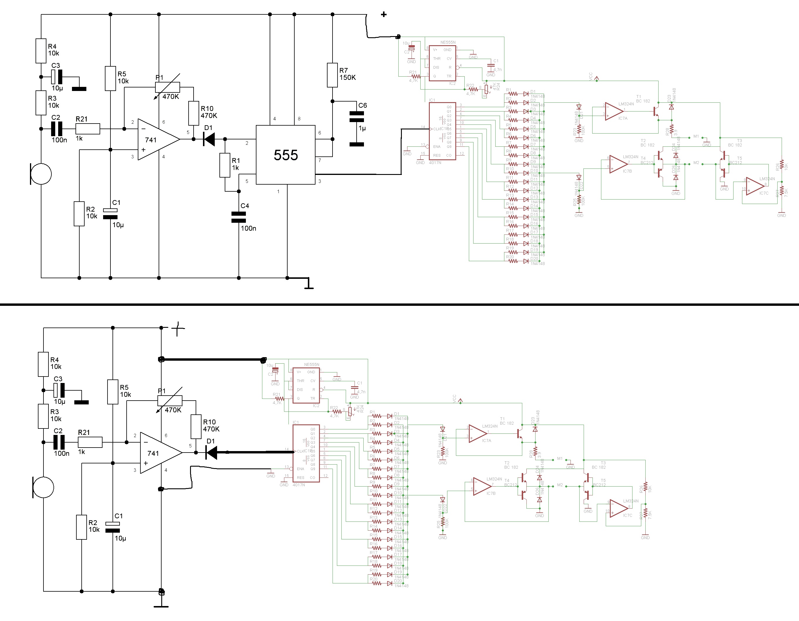

Közben keresgéltem és találtam nyáktervet egy spirográfhoz vagy mihez .Itt a fórumon találtam ezt de az egyik fórumozó társ nem tudta a hangvezérlést működésre bírni. Nekem az lenne a kérdésem, hogy a hangvezérlő részét kivenném és tennék bele egy egyszerű mikrofon erősítőt jó lehetne?
(#) misi93 válasza misi93 hozzászólására (») Szept 12, 2011 /
Sziasztok! Újból itt vagyok A mikrofonos részt az előző kapcsolásból kiszedtem és összeraktam ezzel és két verzióban raktam össze.Esetleg egy hozzáértő "mester" megtudná mondani, hogy melyik a jobb és egyáltalán jó-e amit fabrikáltam? Köszönöm.
Szerk.: és ha esetleg jó lesz akkor a 741-et tudom helyettesíteni tl071 vagy más műv. erősírtővel?

(#) misi93 válasza misi93 hozzászólására (») Szept 14, 2011 /
Sziasztok! Amit csatoltam képet abban a 741-es ic el van kötve? mert a rajzon 6-os láb megy tápra közben pedig a 7-es a tápja (Itt) vagy a 6-7 is tápon van?
Szerk.: a 6-os láb a kimenet és nem pedig az 5-ös vagy én vagyok lemaradva?

Hali.
Jól látod, nem te vagy lemaradva, nyilván a rajz nem először lett át szerkesztve, és az idő során kerültek rá téves adatok, ha az íc adatlapjáról vett lábkiosztást használod, akkor nagy valószínűségél működni fog, a mikrofon erősítő, hogy a két áramkör így összegyúrva működni fog az kétséges.(Itt most az alsóra gondolok)

(#) misi93 válasza yello hozzászólására (») Szept 14, 2011 /
Köszi! Nekem jó lehet a felső is csak nem akartam vacakolni plusz a nyákkal de ha az "jobban" működik mint az alsó akkor azt építem meg. Mi a véleményed?
(#) yello válasza misi93 hozzászólására (») Szept 14, 2011 /
A felső nekem is szimpatikusabb, révén hogy a 4017nek TTL jel kell, azt pedig az 555 biztosítja, azt pedig már hajthatod analóg jellel, így biztosabb a rendszer, ha pedig az alsót akarod kipróbálni akkor pedig csak át kell kötni az 555-öt, 2->3 és megnézd melyik a jobb.
