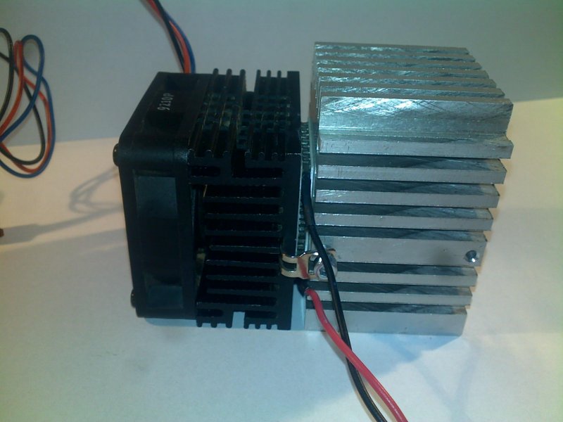

Régóta nem írtam ide semmi érdemlegeset, de meg volt az oka. Na de most, révén hogy visszaszereztem a fényképezőt, és volt időm használni is, így bemutatom az általam elért eredményeket, ami szerintem nem lett rossz. Kb egy éve kezdtem el építgetni, és most lett bemutatható állapotban, de még mindig nincsen kész. Mit kell róla tudni, nagyjából az egészet én csináltam, a dobozt, lézer modulokat, tükörtartókat, sajnos a galvo szettet nem én bár az volt az elképzelés hogy azt is jómagam, de végül nem. Az egész boboz kb. 36*23*10cm nem sikerült nagyra, de nem is volt szándékomba a nagyobb doboz, a súlya kb. 8-9kg, azért kerülte bele anyag, így nem is fog szétesni. A belvilág egy cseppet zsúfoltnak tűnik, bár mindennek meg volt a kiszámított helye így minden passzentosan be is fért, a kábelezés kicsit kesze kusza, még (!) de amíg működik, addig nem bántom, úgyis kap festést valamikor közeljövőben, akkor meg lesz csinálva. Elvileg a készítek egy honlapot is, nemsokára, ahol minden részletesen le lesz írva fotókkal együtt, addig itt lehet képeket nézni, csámcsogni és itt vagy az albumba kérdéseket feltenni! Üdv Gábor.
Hát ez nagyon szép,remélem ugyanolyan jó is!
Gratulálok! 9kg,uh
