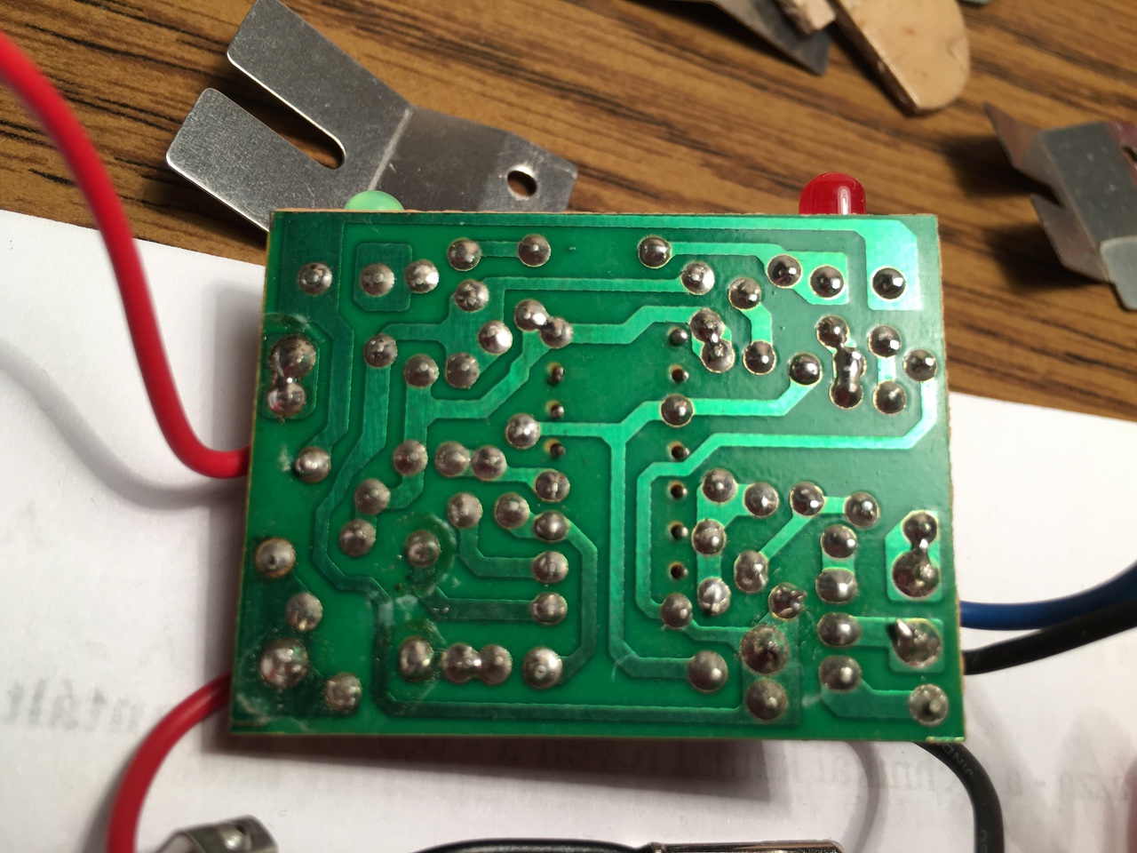

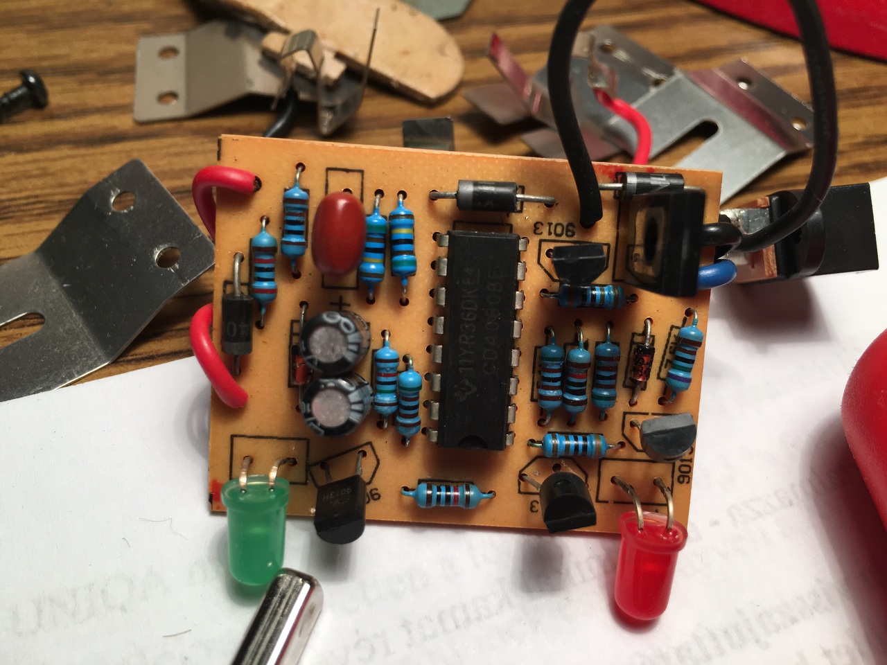

Korábban írtam egy 14,4V-os akkus fúrógép átalakításáról liionosra. A napokban végre elkezdett a dolog beérni. 4x3 18650-es cellát akartam használni, mert jó nagy az aku háza, de sajnos vastag is a fala, így csak a 4x2 fért el benne.
Ezt a hozzászólást azért írom, mert a töltőjét szeretném megtartani fater kérésének megfelelően. Van rajta visszajelző és töltés vége LED is. A töltő tápja 17V 400mA-t ad le, így elvileg a 4S BMS-t is tudnám vele tölteni. Bár a balance-hoz még ez az áram is sok valószínűleg. Az lenne a kérdésem azoktól, akik csináltak ilyen átalakítást, hogy a mellékelt képeken látható töltő áramkört hogy tudnám átalakítani, hogy a 4S-nél is az eredeti funkciónak megfelelően világítsanak a LED-ek rajta. Vagy célszerűbb építeni egy másikat? Ebben az esetben van valakinek bevált kapcsolása?
A mellékelt képeken lévő panelen a kivezetések a következők: két piros/fekete egy a töltő tápcsatira megy, egy pedig ak akkuk csatijára. A kék vezeték pedig egy hőellenálláson keresztül szintén az akku tápjára.
Üdv:
spgabor
A hozzászólás módosítva: Szept 4, 2018

Készítenék egy pici áramkört, ami bekapcsol egy LED-et, ha az áram 150mA alá csökkent. Ha van BMS-ed, akkor nem okoz gondot, ha nagyobb a töltőáram, mint a balansz áram. Ha nincs BMS (tútöltés védelem), akkor probléma. Kapcsolj a kisütő ellenállásokkal párhuzamosan további ellenállásokat, hogy a balansz áram nagyobb legyen, mint a töltési. Bizonyosodj meg arról, hogy a tápod ténylegesen 17V 400mA-t tud. Ha soma trafó, akkor az áram lehet sokkal nagyobb is, üresjáratban pedig a feszültség! Ha kapcsolóüzemű a tápod, akkor a ráírt értékeknek többé kevésbé stimmelniük kell.

Az eredeti panel a CD4060 miatt, valószínüleg csak egy timer volt, nem a töltöttséget figyelte. A beállított idő leteltével kapcsolta be a töltés vége LED-et, illetve a jobb felső sarokban lévő tranzisztorral leállította a töltést.
(#) gerleimarci válasza spgabor hozzászólására (») Szept 4, 2018 / 1
Rakj bele egy kis CC CV DC-DC konvertert.
