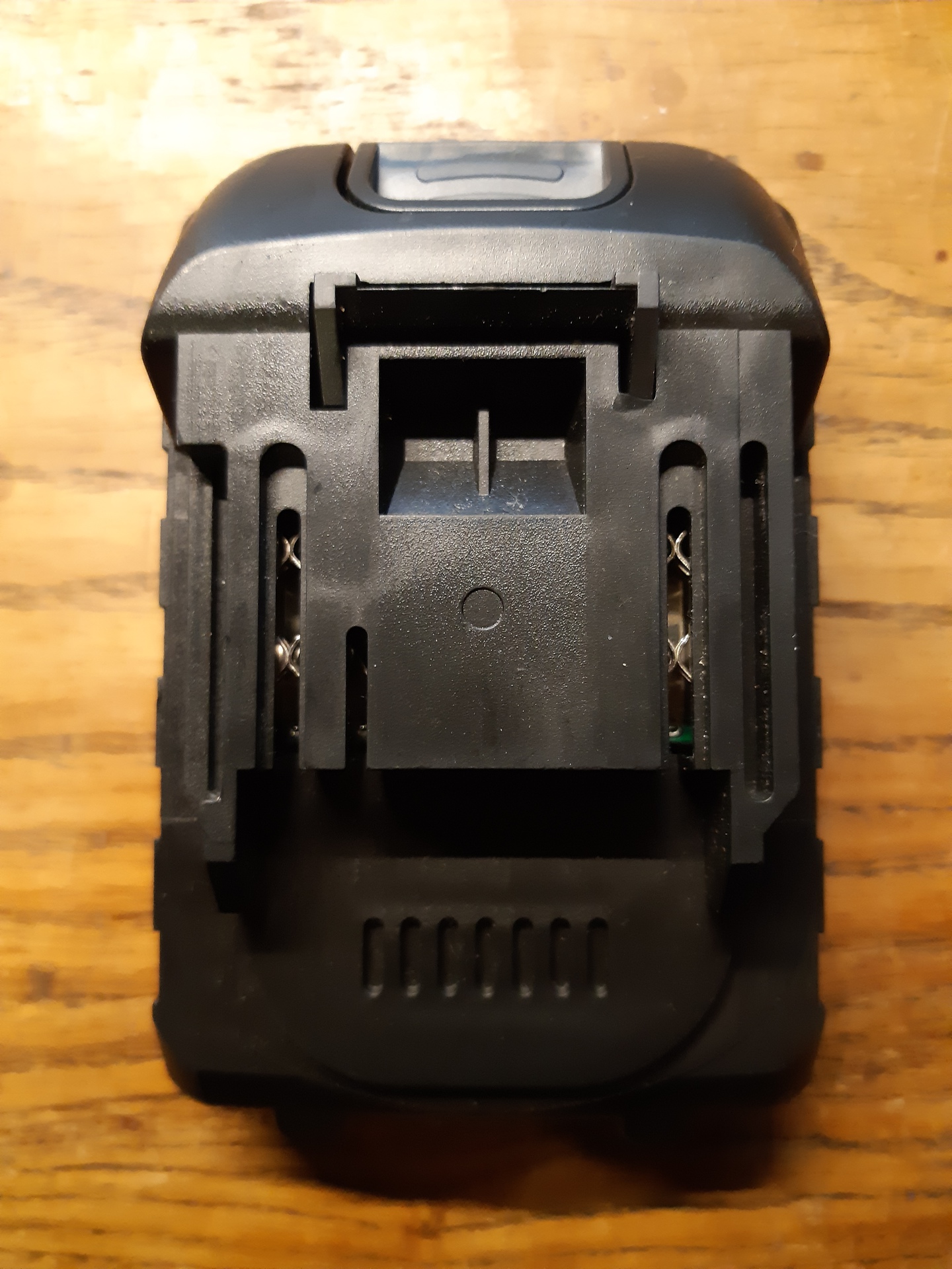

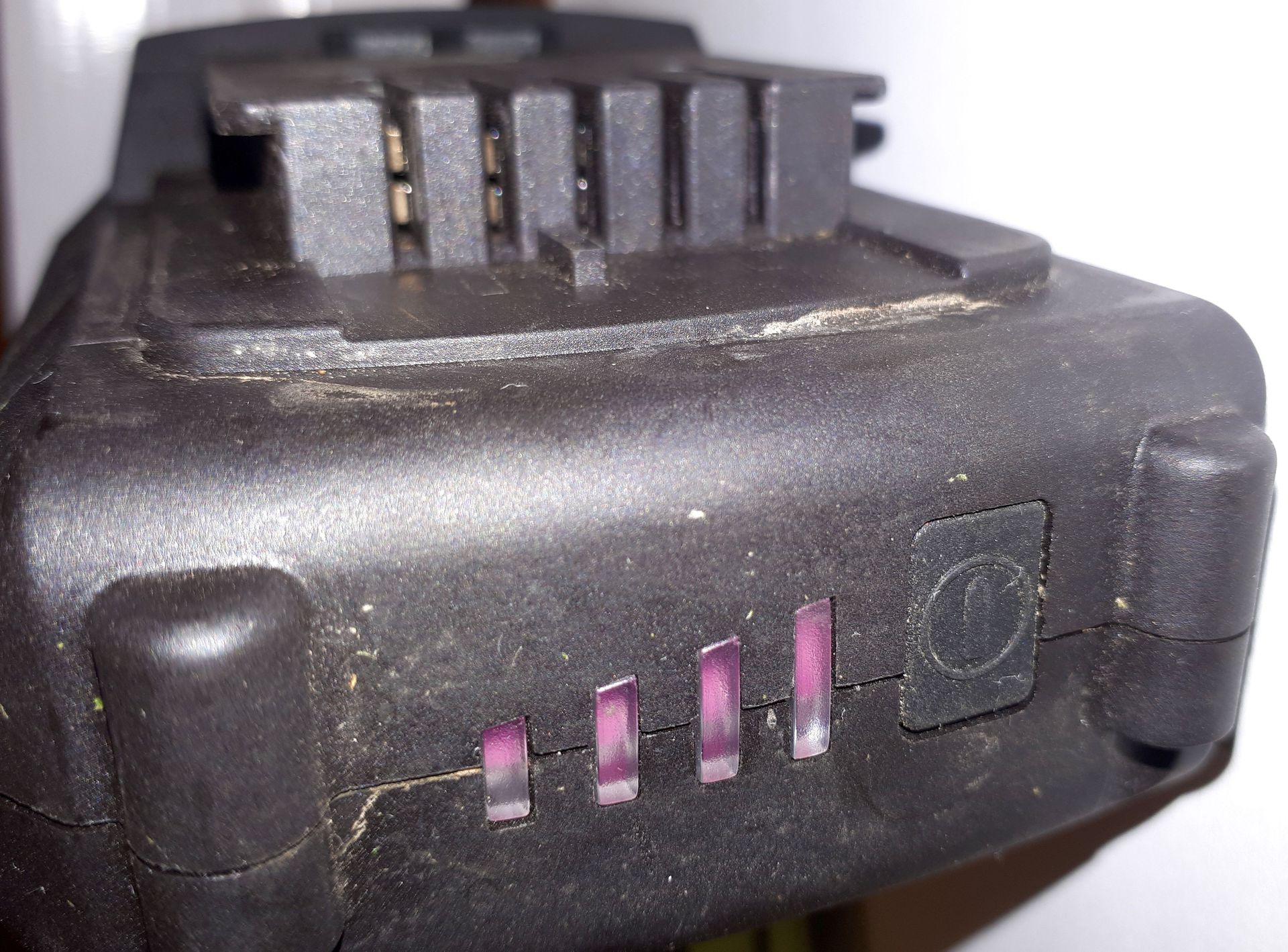

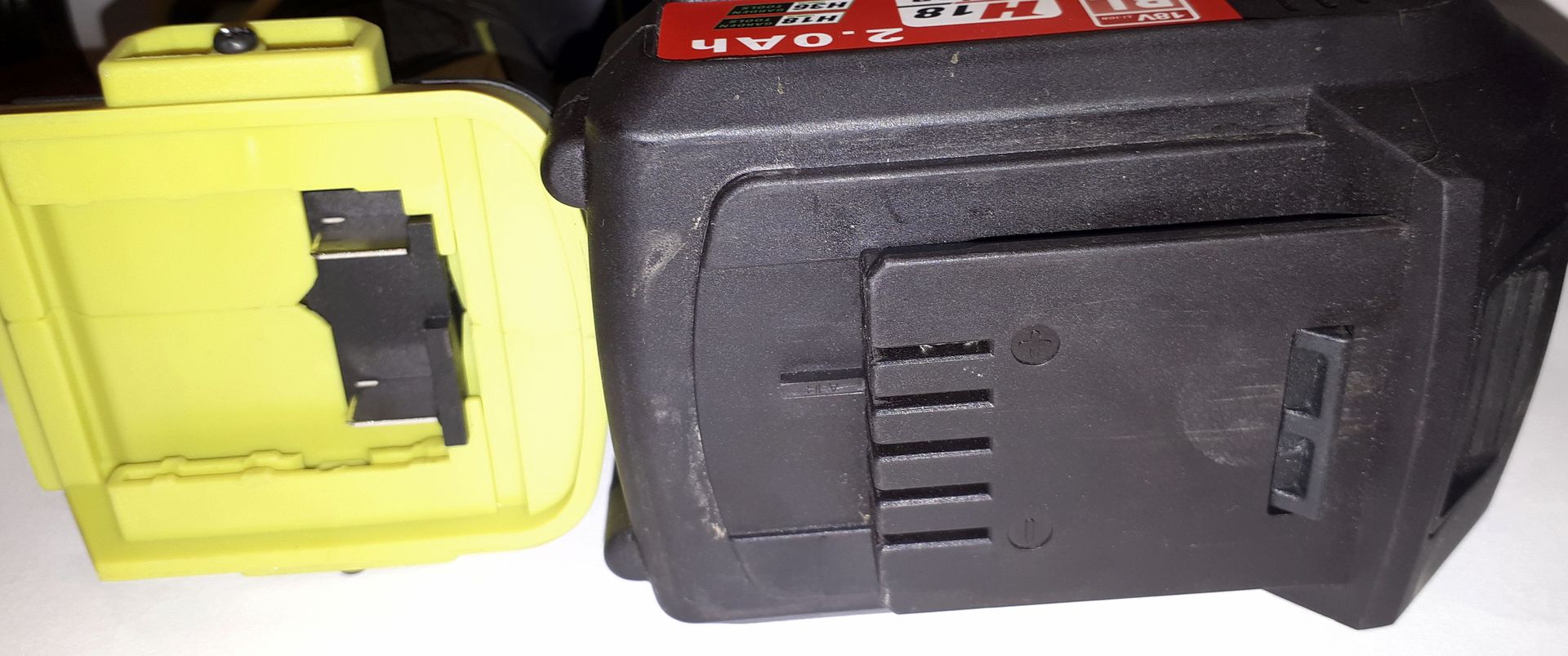

(#) uniman válasza uniman hozzászólására (») Szept 14, 2023 / 1
A képek (Az akku Ningbo Hanpu Tools gyártmány):

(#) pipi válasza uniman hozzászólására (») Szept 14, 2023 /
Köszi. A Praktikeres cimkés flexem pont ilyen csak liba*** szinű: http://www.puly.com.cn/product/show/id/306.html
