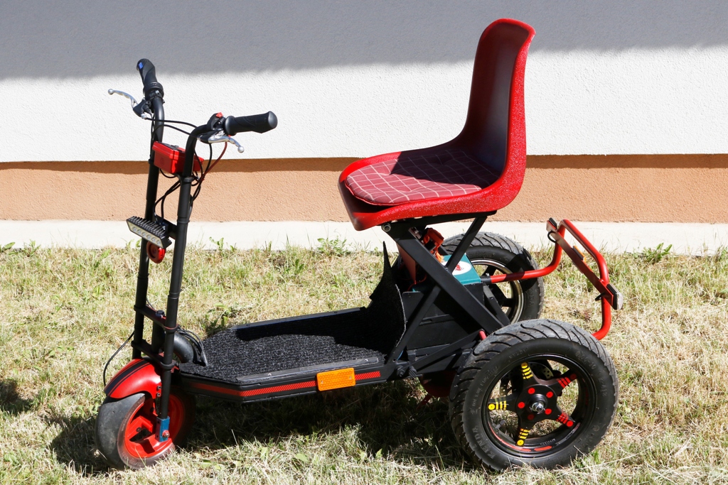

Van egy háromkerekű villany bringám Két darab 24 Volt 300wattos motor hajtja. Van 9 db 3,6 V 120 A-es elektromos autó akkum. Ha 7 db sorba kötök akkor meg van a 24 Volt. De mi legyen a meg maradt 2 db cellával? Okoz az valamilyen gondot, hogy a 7 db közül kettővel párhuzamosan kötöm?
Mivel nagy áramú cellák, milyen töltő kell hozzá?
(#) Ge Lee válasza nagy hoho hozzászólására (») Szept 21, 2023 /
Az úgy biztosan nem lesz jó. Kötsd sorba az összes (9db) cellát, és töltsd fel valamekkora feszültségre, mondjuk 35V-ra az egészet úgy, hogy csökkenjen le minimális értékre a töltőáram. Ekkor mérj meg minden egyes cellát, és feszültségre válogasd őket össze, azt a két cellát vedd ki a pakkból ami a leginkább eltér a többitől.
Töltőnek elvileg bármilyen töltő jó, gyakorlatilag meg lehet hogy egyik se lesz jó átalakítás nélkül. Nem tudjuk milyen celláid vannak, de ha pl. lion akkor a hagyományos savas akkuhoz való töltők egyike sem lesz jó, mert azokból a 24V-osak 30V fölé töltenek, az meg 7 cella esetén 30V/7 cella = 4,285V jut egy cellára, azaz túl fogja őket tölteni. Vagy nem 7 hanem 8 cellát hagysz bent és akkor nem lesz ilyen gond. Csak akkor meg az lehet majd gond, hogy túl lesznek merítve.

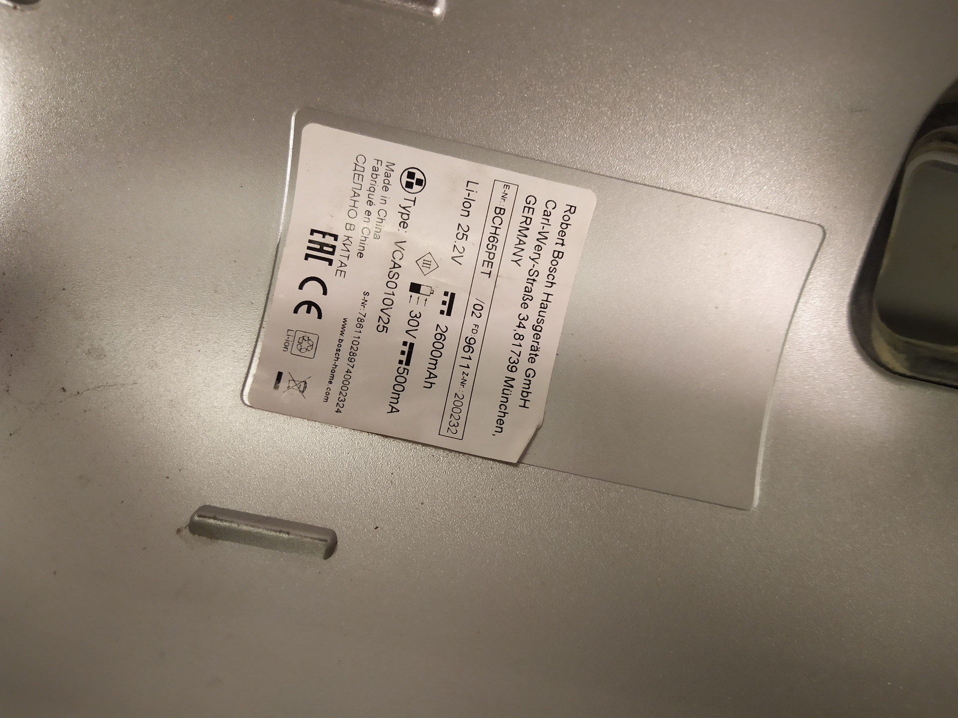

Szükségem van egy 7 akkucellás MBS-re, egy Bosch porszívóba. A régi panel, amiben a BMS is benne van, "meghalt". A porszívóban eredetileg 7 akku cella van, és 27,5 V van ráírva.
Gyakorlatilag kétféle MBS-t látok: az egyik:
BMS 7S 24V 10A 15A 20A 30A Li-ion 18650 Battery Charge Board With Balance Function Short Circuit / Temperature Protection
és a másik:
BMS 7S 25.9V 30A 20A 15A 10A Li-ion 18650 Battery Manage Board Balanced Charging Short Circuit Protection Common Port Power Bank
MBS-ekkel eddig nem foglalkoztam, nem tudom, hogy mi a különbség köztük, az egyik miért 24 V-os, a másik miért 25,9 V-os?
Melyik lenne a jó nekem? Az eredeti panelen látok egy 20 A-es biztosítékot, ebből arra következtetek, hogy a motor nem vesz fel 15 A-nál, esetleg 10 A-nál többet.
A működési időre max. 75 perc van írva, és "Turbó" állapotban 15 perc. Feltételezem, hogy nem valami speciálisan nagy Ah-ás akkumulátorok voltak a porszívóban. (Nem látom felírva a kapacitásukat)
A kérdésem, hogy nekem melyik BMS-re van szükségem? A 24 V-osra, vagy a 25,9 Voltosra? Ezen kívül a 10, 15, vagy a 20 A-osra?
Ezen kívül szükségem van egy motor meghajtóra is. Nem tudom eldönteni, hogy 10A-os, vagy 15 A-os, esetleg a 20 A-os kellene-e? Az, hogy hány A-os a motor meghajtó, az azt jelenti, hogy a ráírt max. áramerősségnél lekapcsol, letilt, vagy azt, hogy ez fölött tönkre megy?
Én úgy gondolom, hogy ez biztosan jó lenne:
DC 6V-90V 15A DC Motor Speed Controller Stepless Speed Regulation Pulse Width PWM DC 12V 24V 36V 48V 1000W

(#) Régi motoros válasza formasu hozzászólására (») Okt 10, 2023 /
Üdv, de miért nem linket mutatsz a készülékekről? Az, hogy a címben milyen feszültség van, egy dolog. Neked a lényeg a 7S de lehet, hogy nem azonos akkutípushoz vannak az áramkörök, vagy csak az érzékelési szint más. Egyébként minél nagyobb terhelhetőségűt kell választani (főleg ha kínai), ami még befér a költségvetésbe, és a fizikai méretbe.
(#) formasu válasza Régi motoros hozzászólására (») Okt 10, 2023 /
Bosch BCH65PET
Úgy kaptam, hogy 5 éve áll, és lemerült az akkuja... (elvileg 2,5 Ah-ás akkuk voltak benne. Amit bele tettem, azok is hasonlóak lehetnek.) Kicsit másképpen alakult, mert nem veszi fel a töltést sem 30 V-os tápról. Szétszedtem, kicseréltem a 7 db akkut. A töltést most sem veszi, (töltéskor semmi nem változik, a lámpák nem égnek, nem villognak) indításkor jelzi, hogy az akkuk "tele" vannak, és a Sensor Control lámpa kéken világít, ennyi. A motort nem indítja. Van a panelen kettő biztosíték, (5 és 20 A-es) azok jók.
A leírás szerint 75, 31, ill. 12 percig működne a három fokozatban.
Tehát, ahhoz, hogy működjön, kell egy másik BMS, és egy motor indító is, a meglévő panel helyett. Az indító kérdésem az volt, hogy ezek milyenek legyenek?
A hozzászólás módosítva: Okt 10, 2023
A vásárolni szándékozott két alkatrészre gondoltam, azt kellett volna bemutatni.
De ha már így állunk, a porszívó elektronikát is kibányászhatnád.
Egyébként úgy kezdünk hozzá, hogy megnézzük az akkuból hány vezeték megy az elektronikához.
Ha két tápfesz + és -, és max másik egy, vagy két vezeték, amire biztosan NTC hőérzékelő van kötve, tehát nincs szó kommunikációról a BMS és a vezérlő közt, akkor egy sima tápegységről ki kell próbálni hogy működik e a BLDC vezérlő (feltéve ha valóban BLDC motoros a készülék).
Ha direktben adsz neki feszültséget, el fog indulni, esetleg ha nem, érdemes rákötni a BMS hőérzékelő vezetékét is.
Ha egyértelműen azonosítható, hogy valamiféle kommunikáció is van a két panel közt, akkor igazad lehet, hogy mindkettőt cserélni kell. De ez csak akkor áll elő, ha külön tápról a motor valóban nem indítható be.
Az akkuval és BMS-el pedig úgy kezdünk, hogy minden gyári cellát egyesével meg kell nézni, hogy nincsenek e túltöltve vagy alulmerülve a cellák, és a cella feszültségszinteket azonosra beállítani.
Ehhez vagy egy cellás litium töltőt kell használni, vagy labortápegységet.
A cellacsere általában akkor nem segít, ha a BMS programozott, és úgy dönt, hogy lejárt a ciklusszám, akkor új akkucsomagot kell venni. Sok laptop is ilyen manapság.
Ha mutatod melyik két elektronikát nézted ki, tudok javaslatot tenni én melyiket választanám.

(#) formasu válasza uniman hozzászólására (») Okt 10, 2023 /
Köszi, Uniman linkje helyes, ez az eredeti, motor (középen lesz, most kivéve), panel, akku, BMS, az.
Két vezeték az akku +, és a - jön, és jön még a BMS-re (ez is ezen a panelen van!) egy csati, 8 vezetékkel. Leírtam, hogy a panel nem tölti az akkut, és nem is indítja a motort, ezért az hibás. Ez helyett kell kettő másik. (motor indító, és egy BMS is ) A panel le van öntve valamivel, és olyan kétoldalas, hogy semmi vezeték rajta nem látszik.
A motor 19,5 V-os, kipróbáltam, szépen működik, tehát az jó.
A motor meghajtót, és a két MBS-t leírtam már , amikre gondolok. Ha jelzed, hogy Te, Ti mikre gondoltok, amit be lehetne tenni a panel helyére, azt keresem...
/Amikre én gondolok, pontosan leírtam, de nem tudom belinkelni, nem sikerül.../
