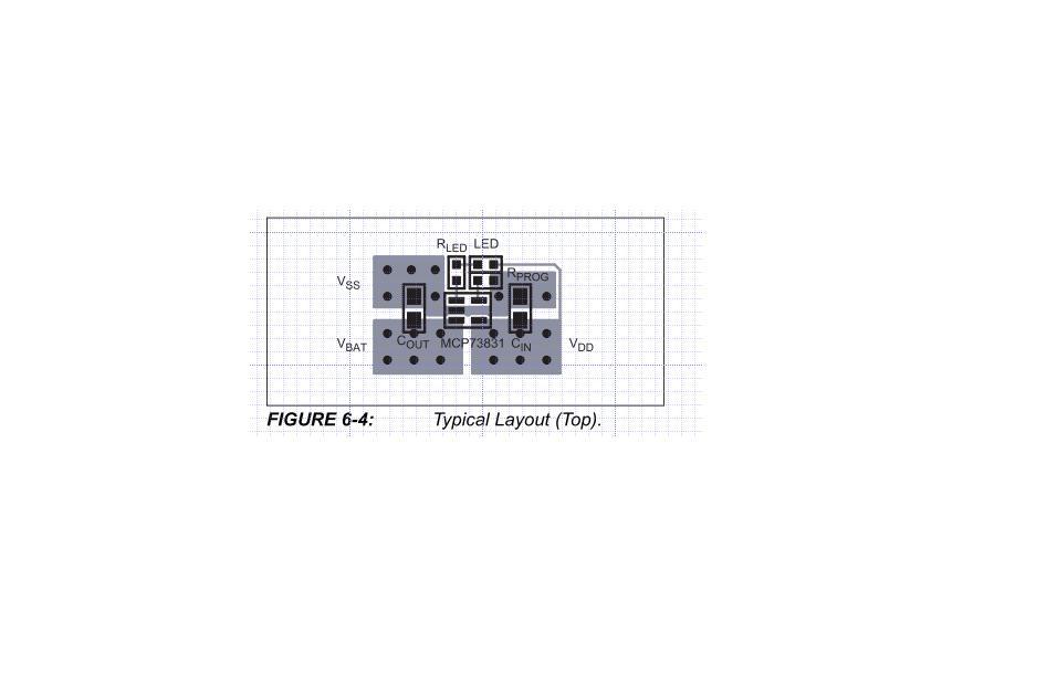

Most vettem észre hogy a Ledet az Rled helyére ,az Rledet meg a Led helyére forrasztottam,vagyis felcserélve forrasztottam be. Ez maradhat így vagy cseréljem fel?
(#) _vl_ válasza vladcepes hozzászólására (») Okt 4, 2013 /
Maradhat.

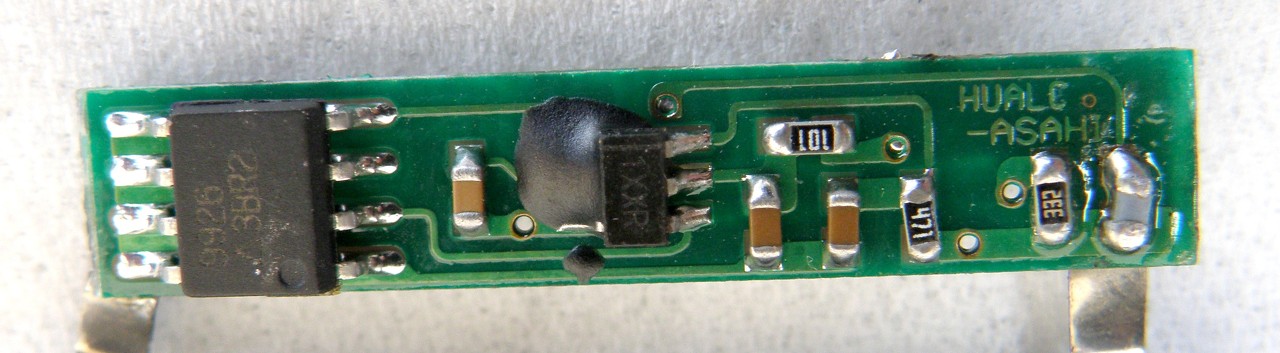

(#) Szammer válasza gerenk hozzászólására (») Okt 10, 2013 /
Bocsi, ha félreérthető voltam, az akksi elektronikája a kérdés.
Mivel ennél a tipusnál a töltés direktben az akksira megy (akksi hátulján van a csati, beleállíthatós a telóval együtt a töltőbe).
Az a baj, hogy az akksi-nyákon lévő IC-k nem beazonosíthatóak, mérni meg egyszerűen nem tudtam.
Az általam besaccolt töltőpontokon nincs (minimális) áramfelvétel és nem is igazán tudom mérni a cellán a töltést.
(#) Szammer válasza Szammer hozzászólására (») Okt 10, 2013 /
Egyébként lehet, hogy a töltő az intelligens és az akksi elektronika tényleg csak visszajelez, mert a direkt akksi pólusok is ki vannak vezetve a töltőcsatira.
(#) gerenk válasza Szammer hozzászólására (») Okt 10, 2013 /
Akkor az akkunak két csatlakozója van az egyik a töltő, a másik a telefon csatlakozó.
Fotót tudnál feltenni az akku elektronikáról, alkatrész oldal érdekelne
(#) Szammer válasza gerenk hozzászólására (») Okt 11, 2013 /
Itt a kép.
A bal oldalán van az akksi - csati, a jobbon a + csati.
A nyák másik fele fehér, nem látszik a rajzolat, de jelen nézet szerint 4db csatlakozó van alul
(balról jobbra): akksi -, ?, ?, akksi +
A cella: 850mAh/3,6V.
A hozzászólás módosítva: Okt 11, 2013
(#) gerenk válasza Szammer hozzászólására (») Okt 11, 2013 /
A 9926 egy dupla POWER MOSFET , ezen az oldalon kevés az alkatrész.
A másik oldalon kellene legyen a protector ic. pl. MCP73831
Ha amásik oldal üres, akkor ez a panel csak a teljesítmény szabályzó áramkört tartalmazza, A a controller ák. a telóban van.

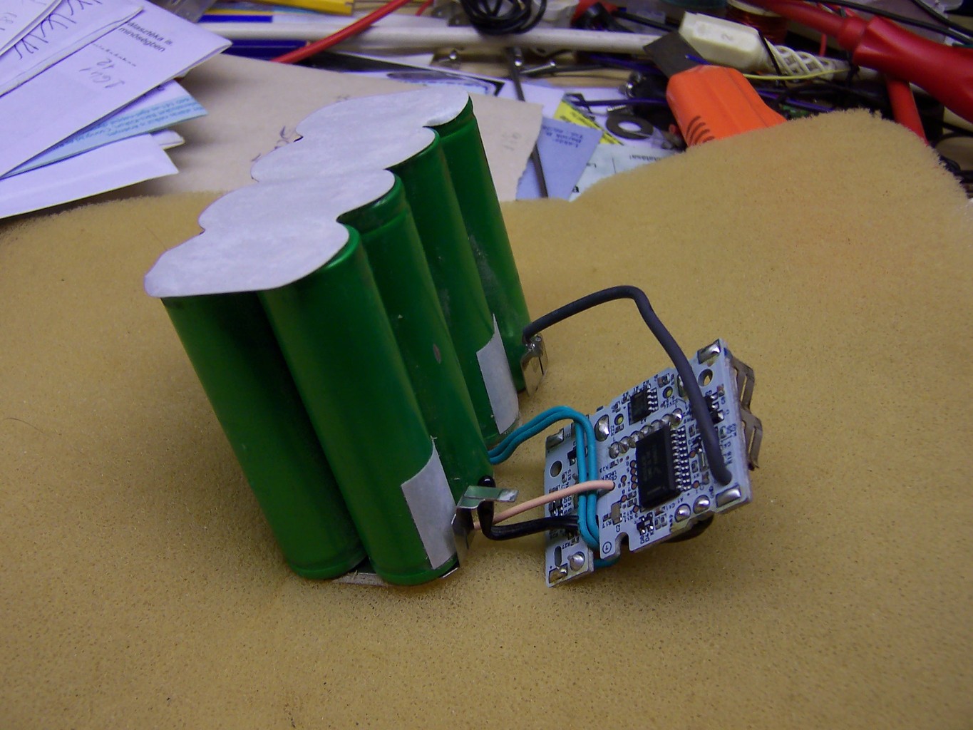

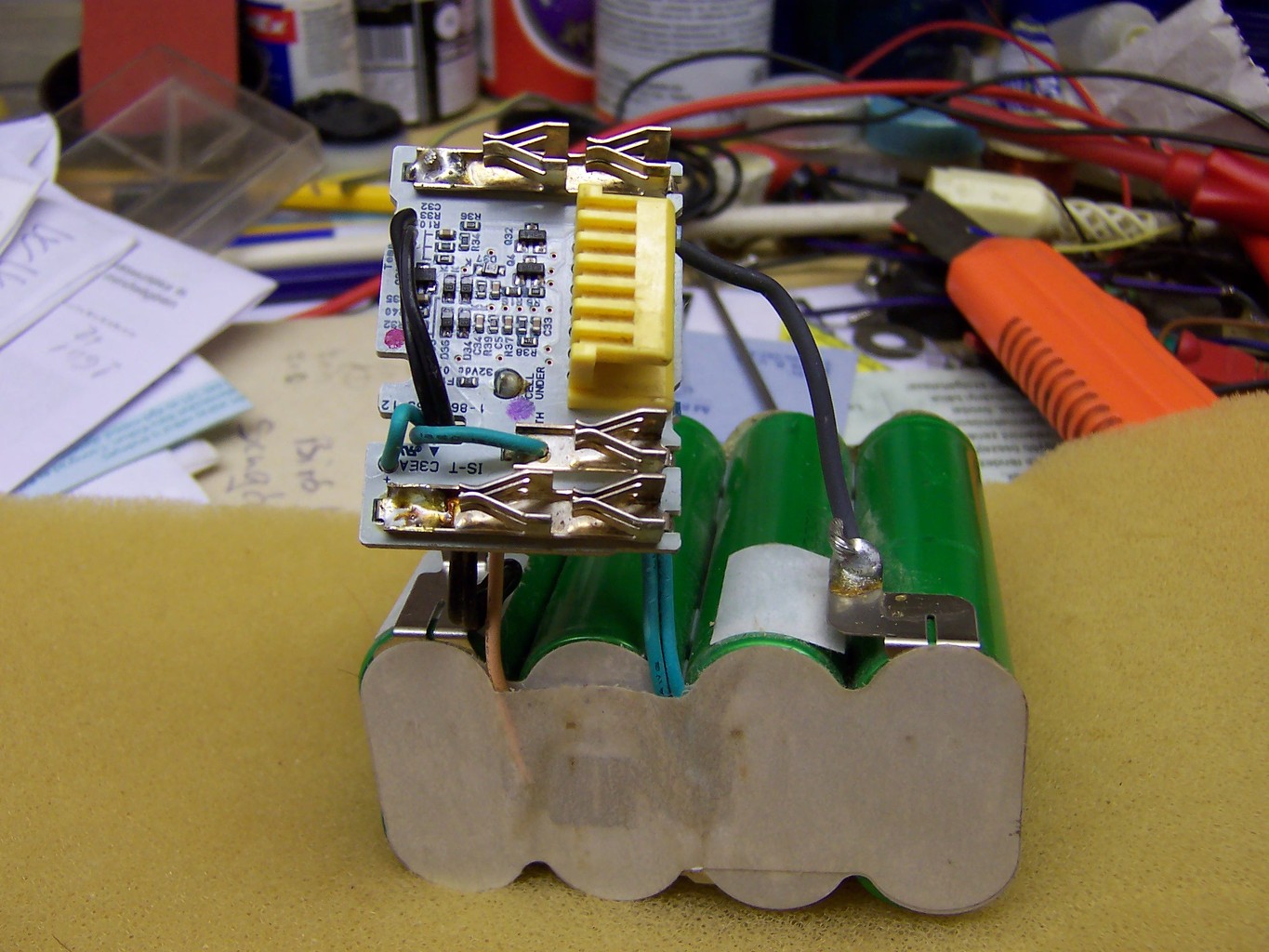

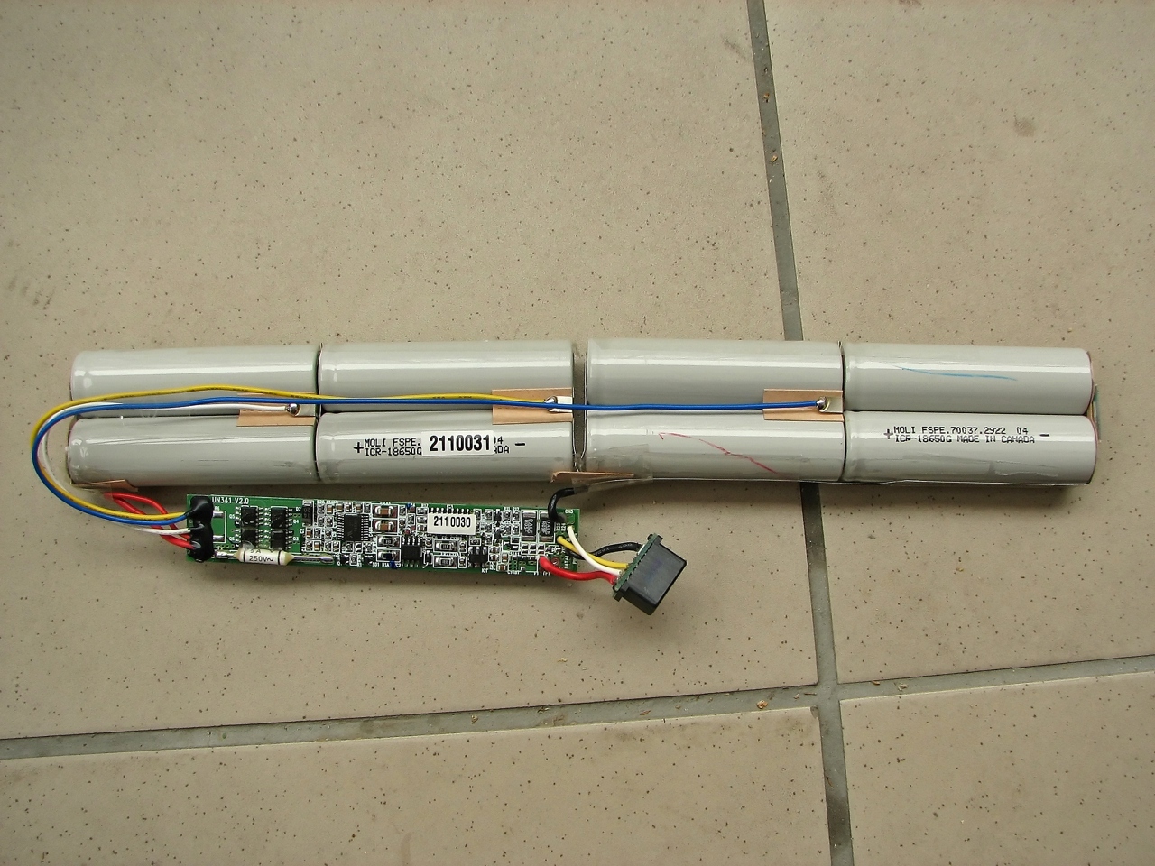

(#) mraulajos hozzászólása Okt 12, 2013 /
Leejtették azt a szerszámgépet amelyben ez az akkumulátor van. Dolgosztak vele tovább, lemerülésig, ám töltőre hiába rakták fel, nem töltődött. Lehet e ezzel kezdeni valamit, vagy dobós.? Köszönöm!
A hozzászólás módosítva: Okt 12, 2013
(#) gerenk válasza mraulajos hozzászólására (») Okt 12, 2013 /
Ha a leejtés után még tovább működött azaz dolgoztak vele lemerülésig akkor az akkupakk jó
a töltőelektronika kisütő része is jó a mély kisütés elleni védelem áremköre is valószínüleg működött csak a töltő áramköri rész híbásodott meg.
Meg kellene mérni az akkupack feszültségét, cellánként 2 V környékén kell lenni.
A képről nem látszik hogy a 6 cella hogy van sorosítva és párhuzamosítva.
(#) laszlokunstar válasza mraulajos hozzászólására (») Okt 12, 2013 /
Ha szerencséd van, akkor csak az érintkezőknél deformálódott el az ütés következtében. Próbáld meg krokodilcsipesszel és vezetékkel összekötni a töltőt és az akkumulátorpakkot. Az elektronikánál meg nézd meg nagyítóval, nincs-e valahol hajszálrepedés.

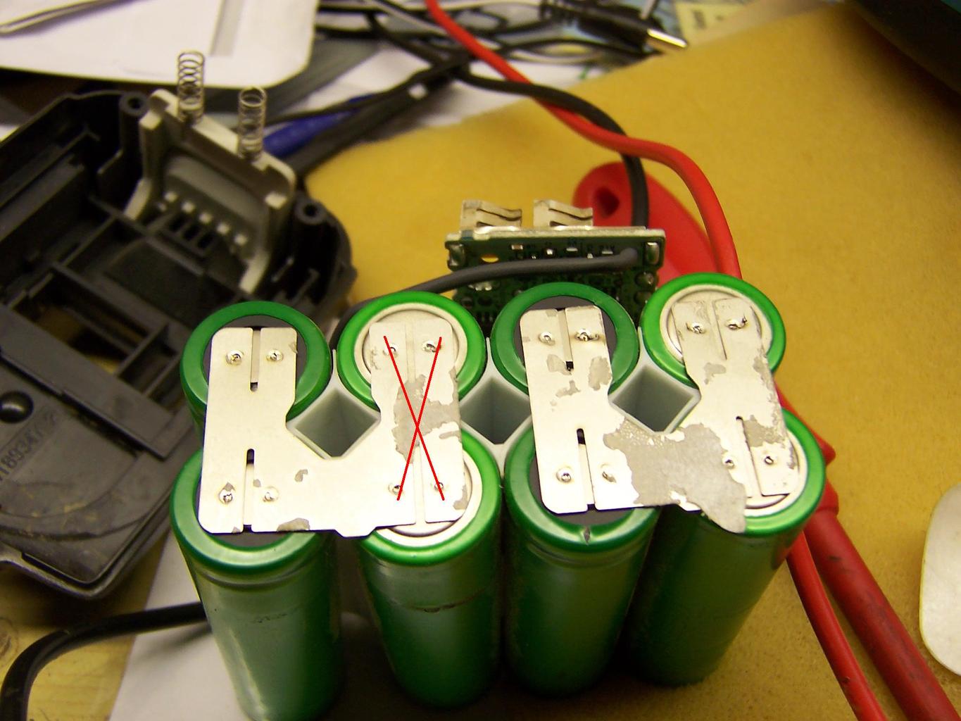

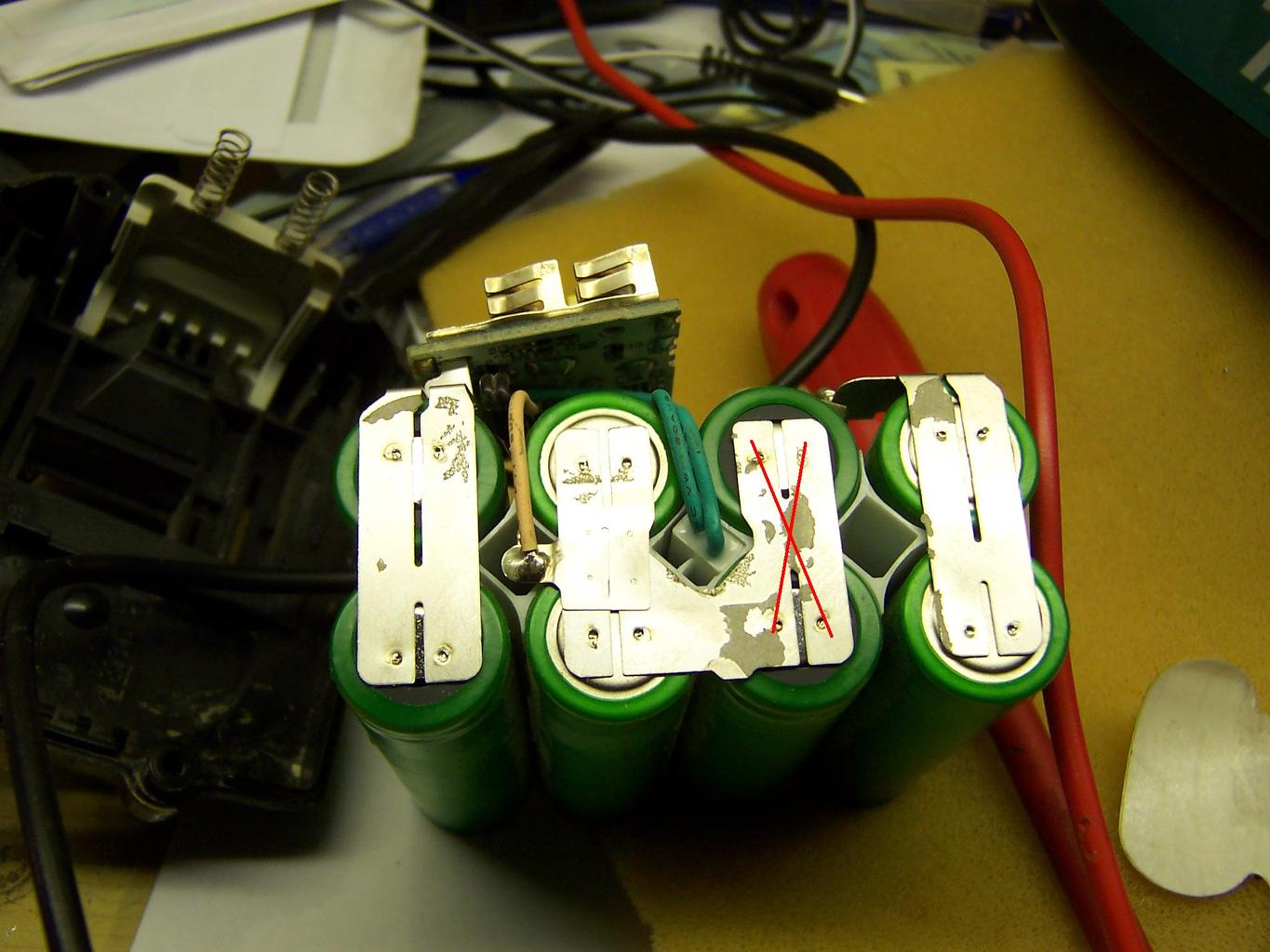

T: gerenk, köbzoli, laszlokunstar!
Mellékelem a képet. Minden cella párosításnál 2,7-3V ot mérek, kivéve a piros vonallal jelölt párosításnál nem, itt csak 1,2V van. Valószínű ezek szakadtak, vagy a kettő közül valamelyik.? Beszerezhető e ilyen akku? Köszönöm!
Ahogy nézem, 18650-es li-ion standard ipari aksi (18x65 mm). A képeken nem láttam a feliratát, ami alapján lehetne tudni a kapacitását. Beszerezhető, van aki a ponthegesztést is vállalja.

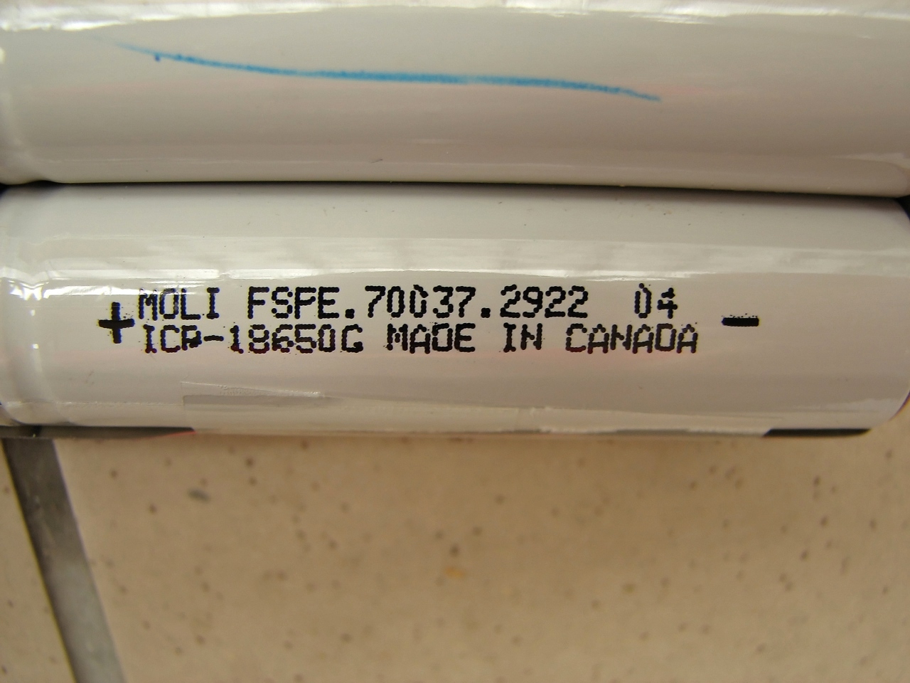

(#) mraulajos válasza laszlokunstar hozzászólására (») Okt 12, 2013 /
Ez van az aksira írva: SF US18650V
T V11100D15R
Beírtam a keresőbe, de magyar beszerzési helyet nem ad.
