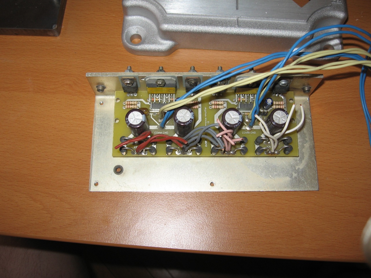

(#) razor1995 hozzászólása Júl 23, 2013 /
Helló!
Megépítettem a fentebb tárgyalt kapcsolást és az lenne a kérdésem hogy a képen látható borda kettévágva megfelelne-e hűtésnek.
(#) gb197 válasza razor1995 hozzászólására (») Júl 23, 2013 /
Hello !
Nem látszik a bordatűske magasága, de szerintem ez elég karcsú lesz. Talán vezérlés nélkül ha elég...
(#) razor1995 válasza gb197 hozzászólására (») Júl 23, 2013 /
3cm-esek és ha jól számoltam kb 1000cm2 a felülete. (nemtudom mennyit számít). Egyszerre csak egy részt tennék rá, vagyis csak 2 tranyó meg az IC lenne rajta a másik oldalra külön egy ilyen.
Kipróbáltam mert van egy kb. akkora borda itthon és annyira forró volt hogy nem tudtam megfogni (számadatot nem tudok mondani). Az adatlap alapján kb 50W-ot kellene "elvezetnem" valahogy. Nincs valami képlet/képletek erre hogy hogyan lehetne kiszámolni a szükséges felületet?

(#) razor1995 válasza gb197 hozzászólására (») Júl 24, 2013 /
Az honnan lehet tudni, ha gerjed? Szól szépen, de bármekkora bordát teszek rá akkor is megfoghatatlan, 6ohm-al terhelem. A kimeneten 10mV DC-t mérek. (A bordát kb. 80fokra tippelem)

(#) razor1995 válasza szamóca hozzászólására (») Júl 24, 2013 /
Szkóp nincs. Az áramfelvétel jó, legalábbis jó volt. Rákötöttem 12Ohm-ra és elfüstölt...pedig lassan volt élesztve úgy ahogy kell. Nem értem 6Ohm-on hogy lehetett jó eddig. Negatív tápágban kiment a biztosíték, ha ez lehet valami jel. Az ijedtség volt nagy csak egy BD912 halt meg remélem. Hogyan lehet letesztelni?

(#) szamóca válasza razor1995 hozzászólására (») Júl 24, 2013 /
Ha a bizti kiment, akkor az áramfelvétel már eleve meghaladta a ráírt értéket. Élesztésnél a tápágakba sorosan bekötött izzó, megvédi hiba esetén a tranzisztorokat. Mérj áramot a tápágakba sorba kötött ampermérővel >10A-es mérőállásban. Ha az érték 100mA-nél is több, akkor már gebasz van.

(#) reloop válasza razor1995 hozzászólására (») Júl 24, 2013 /
Szia! Elég későn kapcsolódom be az építésedbe, inkább rákérdezek: a hűtőbordát testre kötötted? Nagyon fontos ennél a közös kollektoros kapcsolásnál.
(#) razor1995 válasza reloop hozzászólására (») Júl 24, 2013 /
Nem kötöttem testre, úgy gondoltam hogy majd, ha a helyére kerül akkor kötöm testre, de látom hiba volt. (Remélem csak a BD912 ment tönkre...más nem füstölt)
(#) razor1995 válasza reloop hozzászólására (») Júl 25, 2013 /
Helló! Megcsináltam mindent, hűtőborda testen, tranyó újra cserélve, új biztosíték, de égő helyett 10ohmos ellenállást raktam (0.6W-osat) ami igencsak szeretett volna füstölni szóval nem túráztattam. Ötletetek van?
