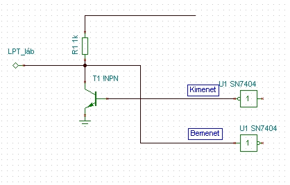

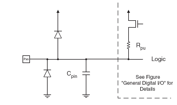

IC-k lábain a sztatikus védelem miatt szokott két dióda lenni a táp és a föld felé. Gondolom a PIC lábait is hasonló módon védik. Mindegy, hogy a láb be- vagy kimenetnek van állítva, a diódák ott vannak. Ha a lábra feszültség kerül kívülről, a táp felé vezető dióda kinyit, a külső feszültséget a PIC tápjára adja. A nyitófeszültséggel kisebb feszültséget kap így a PIC, de az is elég lehet neki. Az LPT bemenet pedig felhúzóellenállásos lehet, azzal lehet legkönnyebben (plusz még egy tranzisztorral) úgy kimenetet megvalósítani, hogy bemenetként is használható legyen.
A mellékelt egyik képen ugyan egy AVR bemenete látható, de ez a megoldás elég általános mindenféle digitális IC esetén. A másik képen egy LPT port lehetséges kialakítása van, nekem egy notebookban valami hasonló volt, csak a tranzisztorok már egy soklábú IC-ben voltak (emiatt volt javíthatatlan, miután elszállt.) |
