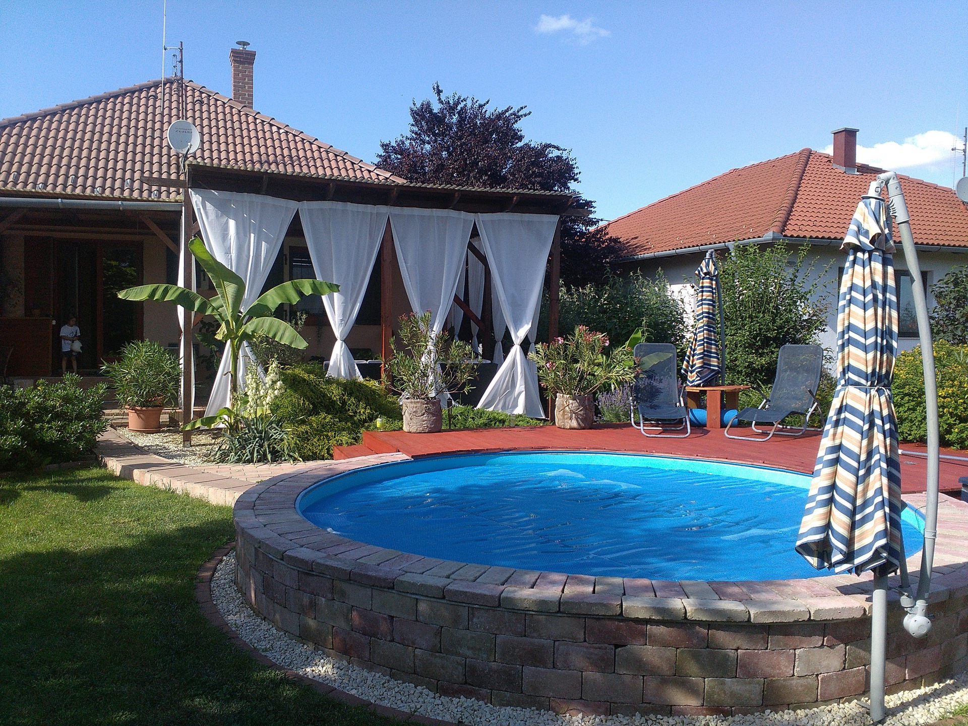

Nedudgi nagyon köszönöm a sok infót és tudást amit megosztottál. Már fejben kész a rendszerem, holnap megyek a csövekért és a csatlakozokért, vázak előkészítve. 4,27x1,22m fémvázas medence, 300m 20as Lpe cső fűtéssel nagyon napos tetőn.
A fűtés keringetőszivattyú még kérdéses milyen lesz.
Pár kérdésem maradt:
Mekkora gond ha toldom a köröket?
Csak 100m-es Lpe csövet tudtam venni, így vagy 100m lesz egy spirál vagy 75m és a maradékokból lesz még egy.
A keringető szivattyúnál vannak nonamek 10e Ft-ért a márkásak 30e Ft körül. Éri akkora terhelés szerinted, hogy megérje a pluszt?
Éés végúl egy abszolút nehéz kérdés!!!
Ha megcsinálom a fűtést, szigetelem alul felül a 15m3-ös medencét, akkor 2 hét mulva érdemes már felállítani? Tudom Te se látod az időjárást előre, de van tapasztalatod.
2 vizisportoló gyerekkel vagyok bezárva és már víz hiányuk van, nagyon. Nekik nem kell 30 fokos víz. Gondolom szépen lassan azért kicsit melegedne?!
Vagy még éjszaka nagy a hőveszteség!?

A lényeg, hogy az ágak egyforma hosszúak legyenek. Egy toldás is jelent némi ellenállást, hát még három, ezért egyforma felépítést alkalmazz. 50m plusz 25m minden ágra. Csapot is tehetsz a toldás helyett, akkor nem kell külön idom. (Légtelenítésnél, feltöltésnél mindegy, hogy az ágban hol van a szűkület.)
A szivattyú teljesítményét az emelési magassághoz, és a vízmennyiséghez kell igazítani. Egy ágra 300 litert számolj óránként, az emelési magasságon. A medence vízszintje, és a kollektor legfelső pontja között kell mérni az emelési magasságot. A legtöbb fűtéskeringető szivattyú fokozatszabályzós, így ha nagyobbat veszel, marad tartalék későbbi bővítésre.
15-20°C éjszaki hőmérsékletnél még jól szigetelt medencénél is 2-3 fokt esik a hőmérséklet. Ha ez az első medencéd, akkor nyugodtan töltsd fel korábban, begyakorolhatod a vízkezelést.

Tavaly mertünk nagyot álmodni, vettünk egy nagy Intex csővazas medencét.(53000L) Gondolkoztam a fűtésén,de csak a legegyszerűbb módon.Végigolvastam az összes hozzászólást,de ekkora méretű medencét nem írt senki.
Az lenne a kérdésem,hogy van-e értelme ilyen méretben a kpe-lpe csőkigyónak és ha van, milyen konfigurációt ajánlotok?
Köszönöm a segítséget.
(#) nedudgi válasza Sipi77 hozzászólására (») Jún 5, 2020 /
A jó hír az, hogy ekkora víztömegnek elég nagy a hőtehetetlensége, ha egyszer felmelegedett, a hőmérsékletét sokáig megtartja. A rossz hír az, hogy ugyanolyan nehéz felmelegíteni.
LPE csővel óránként és áganként 300 liter vizet lehet melegíteni 3-6 fokkal, azaz napi egy köbmétert. Ha kiszámoljuk, mennyibe kerülne csak az LPE cső, akkora számok jönnek ki, hogy egy hőszivattyú is belefér.

Kiástam egy 4.5 méter átmérőjű és 90cm mély, lemez oldalú, kékfóliás medencének a helyét, jelenleg kb. 70cm mélyre. Ha jól olvasgattam, a kb. 400m 20as LPE csőre lesz szükségem - amit várhatóan 10 raklapra rögzítek párhuzamosítva.

Nekem egy 4mx90 cm fémfalas medence van-szintén-kb.70 cm. mélyen leásva. Körben beton.
Alatta 2 cm polifoam, az oldalán 2*1 cm polifoam között 2 cm hungarocell.
Van 4*80m spirálom. Ezzel a rendszerrel a hétvégén 30 fokos volt a víz. Most 27.

Köszönöm! Csak azért kérdeztem, mert ma nálam a 22 fokos medencevízből 26 fokosat csinált nagyjából ezzel a 300 l/h átfolyásnál, és hát ahogy számolgattam ez az az életben nem melegíti fel nálam a 15 000 liter vizet.....
(#) nedudgi válasza pont hozzászólására (») Jún 11, 2020 /
Egy ággal macerás is egy ekkora víztömeget felfűteni. Az eredő a nap végére viszont egy fokkal melegebb medence. Több párhuzamos ággal beljebb lennél. A szivattyúnak is könnyebb dolga lenne. Kérdés, hogy éjszaka mennyit hűl a medencéd vize?
A legjobb fűtés a hőszigetelés, például az éjszakai takarás buborékos szolárfóliával. A víz melegedik, ha süti a Nap. Az LPE csöves fűtéssel a medence napsütötte (a Nap által melegített) felületét növeljük meg.
