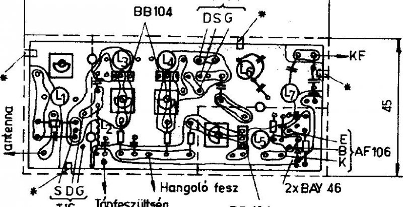

Újra nekiálltam a képen található Tunernek, ugyanis a héten jön a gyári és eredményt akartam. Rátettem két gyári tekercset, és a korábban használt varikapokat. 1 volt alatt a varikap negatív jelleggörbével reagál aztán ki bírtam hangolni a részeket 60-tól 160 megáig 10 Voltos feszültséggel. Az előző verzió nem volt még sávközelben sem.Bővebben: Link Ez új nyákon ezüstözött tekercsel készül, hidegen a helyére rántom a köröket.

Egy SDR rádió bemenetére szeretnék egy helical filtert készíteni, ami a szélessávból kiválasztja a számomra érdekes sávot. (tesztképpen a repsáv automata adása 127,4MHz-en, mert ott mindig van adás) Láttam, hogy itt többek készítettek helical filtert és még a tervező programot is linkelték (Innen). A tervezés során elakadtam a pictorial ábra értelmezésénél és help-et sem találtam sehol. Kérem segítsen valaki. Jól gondolom, hogy a magasság adat a "tekercs" tegelyével párhuzamos árnyékoló méretét jelenti? Jól gondolom, hogy a szélesség a tekercsre merőleges másik két oldal méretét jelenti? (az árnyékolás egy négyzet alapú hasáb?) A K tényezők melletti érték(ek), pedig az ablak/kivágás nagyságát jelentik (inch-ben) a szomszédos hasáb felé? Ha a szűrő 3. rendű akkor az ábrázolt képet 3x kell egymás mellé tenni úgy, hogy a középső filternél nincs huzalos csatlakozás csak a kivágásokon keresztül valósul meg a csatolás? Előre is köszönettel,
Igen, minden úgy értelmezendő ahogy leírtad.
A behangolásához viszont nem árt egy wobblerszkóp, főleg egy harmad rendűnél. Nem mondom hogy nem lehet egy sima szignállal is behangolni, de roppant macerás.
