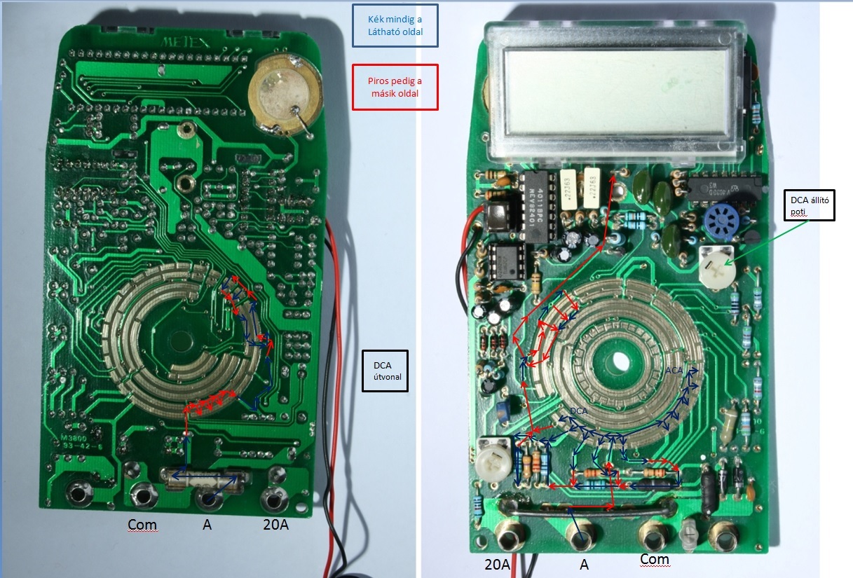

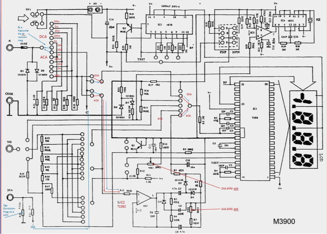

Sziasztok!Régóta bogarászok a fórumon de először próbálok hozzá szólni.Látom,hogy a Metex M-3800-ról többször is érdeklődtek.Nekem is van kettő.Nekem adták mert halottak voltak.Az egyiket már felélesztettem.A tokban a kis nyolc lábu IC (gyári-062d) megfelelője (TL062) az LCD meghajtó helyett pedig ICL7106 jó bele.Igazából mind a 4 IC-t kicseréltem és egyből jól működött.A tranzisztor vizsgáló dugalj melletti potival kell beállítani az áram mérést,minél kisebb méréstartományban annál pontosabb,gongolom én mert én is csak egy (amatőr-ke) vagyok.Az M-3900 rajzát össze vetve az M-3800-al és a panellal nekem ugy tűnik,hogy a kettő kombinációja az M-3800.Az M-3900-as rajzán megvannak az alkatrészek értékei is,sőt szrintem ugyan az a kettő.Az M-3900-as rajz kulturáltabb és teljesebb.Remélem nem tulságosan késtem el az irományommal.
Köszi az információt. Ez soha nem lehet késő. Én még mindig küzdök a METEX-3 800 árammérésével. Nem működik, és nem volt értelmezhető rajz hozzá. Most megnézem az általad javasoltat. Azonban, ha van ötleted miért nem méri az áramot, szívesen fogadom. Üdv. Subi
Örülök,hogy ilyen későn is segíthettem de ha még van egy kis türelmed akkor bővebben nyilatkozok az eddigi Metex megfejtéseimről.Szert tettem néhány szabad órára így elővettem egy erős zseblámpát egy jó nagyítót a rajzot a panelt és bele mélyedtem az elektronika labirintusába.Elsőre pont az áram mérés útvonalát sikerült megtalálnom.Ahhoz ,hogy ezeket betudjam mutatni meg kell várni hogy a fiam haza jöjjön Bpest-röl az egyetemről mert neki van jó fényképezőgépe. Lefotózzuk a panelt és bejelölöm rajta az útvonalat és persze a kapcs rajzon is.Sajnos ez már csak húsvét után lehetséges.
Egy kérdés, semmilyen állásban sem mér áramot?
Először is köszönöm szépen a válaszodat. Másodszor, az ötleted alapján letöltöttem a M-3900 -s rajzát, és egy nagy sóhajjal újra szétszedtem a műszert (sokadjára). Először is cseréltem a TL062 -t. Majd kezdtem az árammérés útját átnézni. Szemre és méréssel minden rendben. Természetesen az összes osztó ellenállást lemértem. Utána, forgó tárcsa újra összerak, jó szorosan, majd próba. És lám újra méri az áramot. Igaz, néha a forgókapcsolót meg kell mozgatni egy kicsit.... Szóval, köszönöm az ötletet, és a hozzászólásodból kapott új lendületet. Azért, mivel más is kerülhet hasonló helyzetbe mint én, jó ötletnek tartanám, ha van rá energiád, az árammérés útvonalát berajzolni. Üdvözlettel: Subi

Nagy nehezen elkészült a labirintus rajz.Szeretnélek megkérni,hogy nézd át mennyire lehet kezelni a képeket (megnyitni,nagyítani stb) mert még nem vagyok profi az ilyen kép gyártásban.Előre is köszi a válaszodat. Üdv: Iloz
Nos, ez igazán alapos munka. A képek jól láthatók és értelmezhetők. Nagyon szépen köszönöm fáradozásodat, minden METEX műszert javító nevében.
