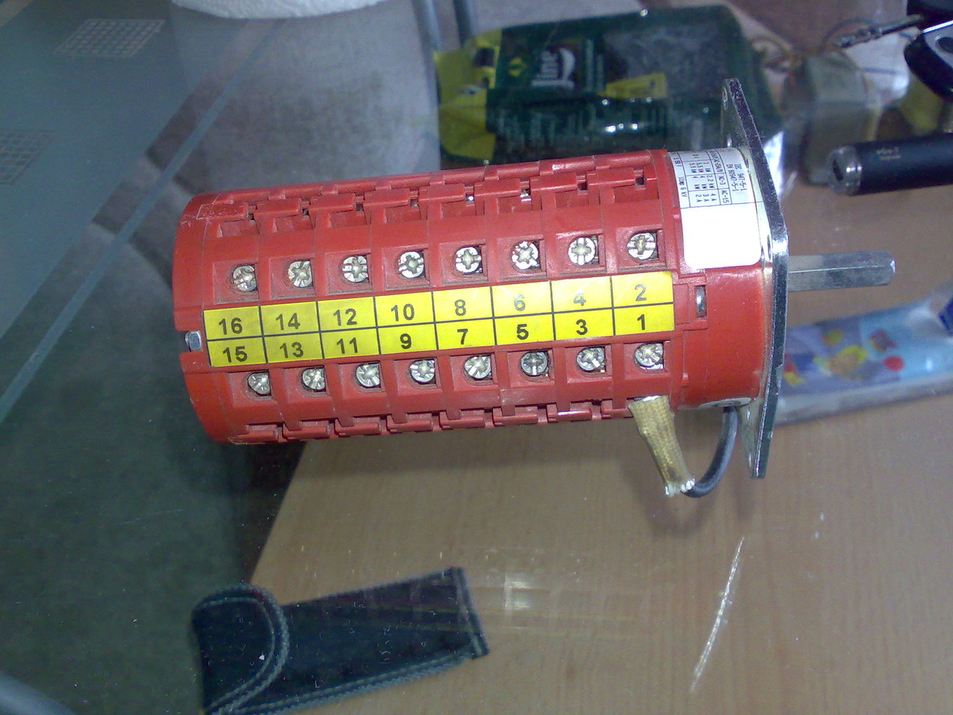

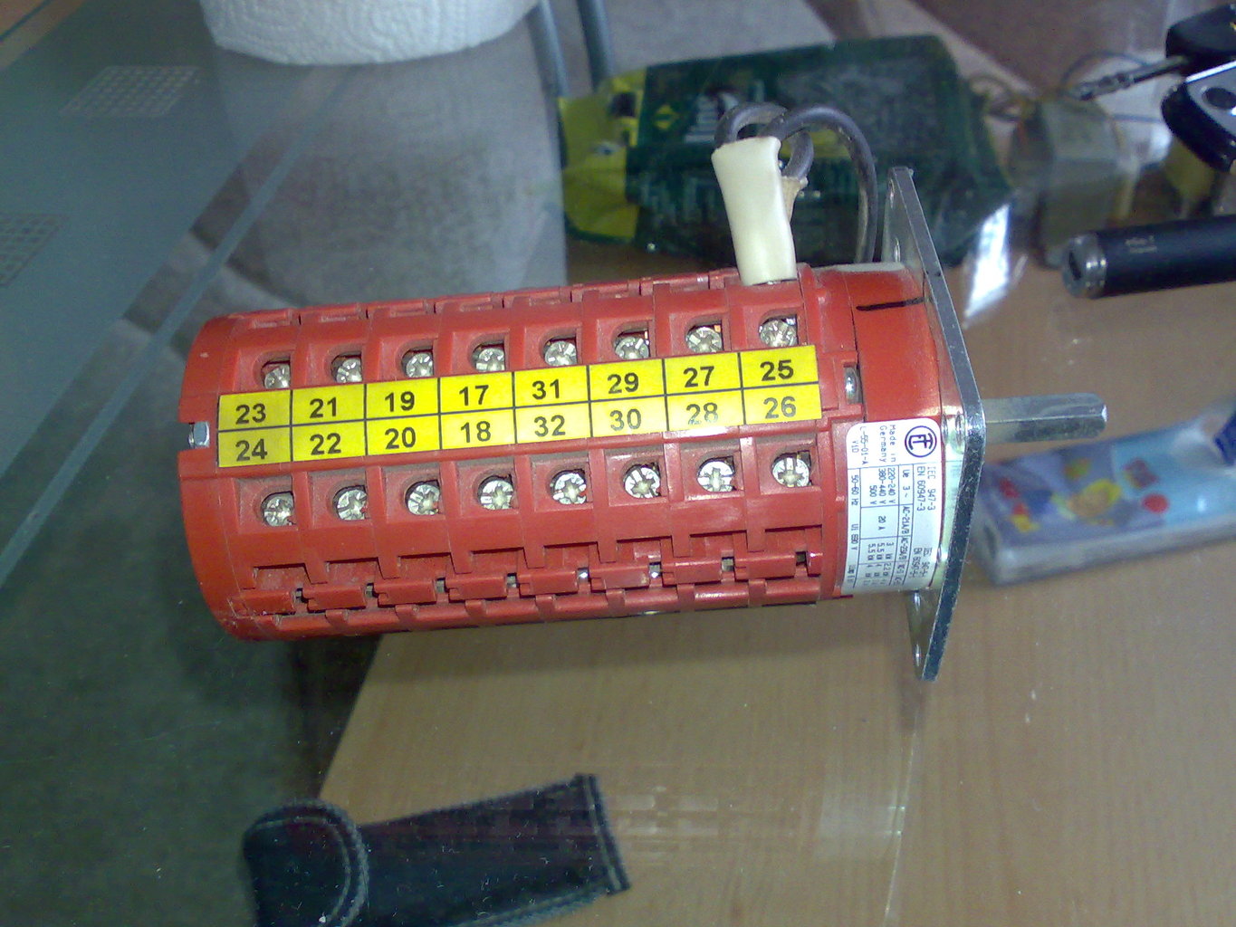

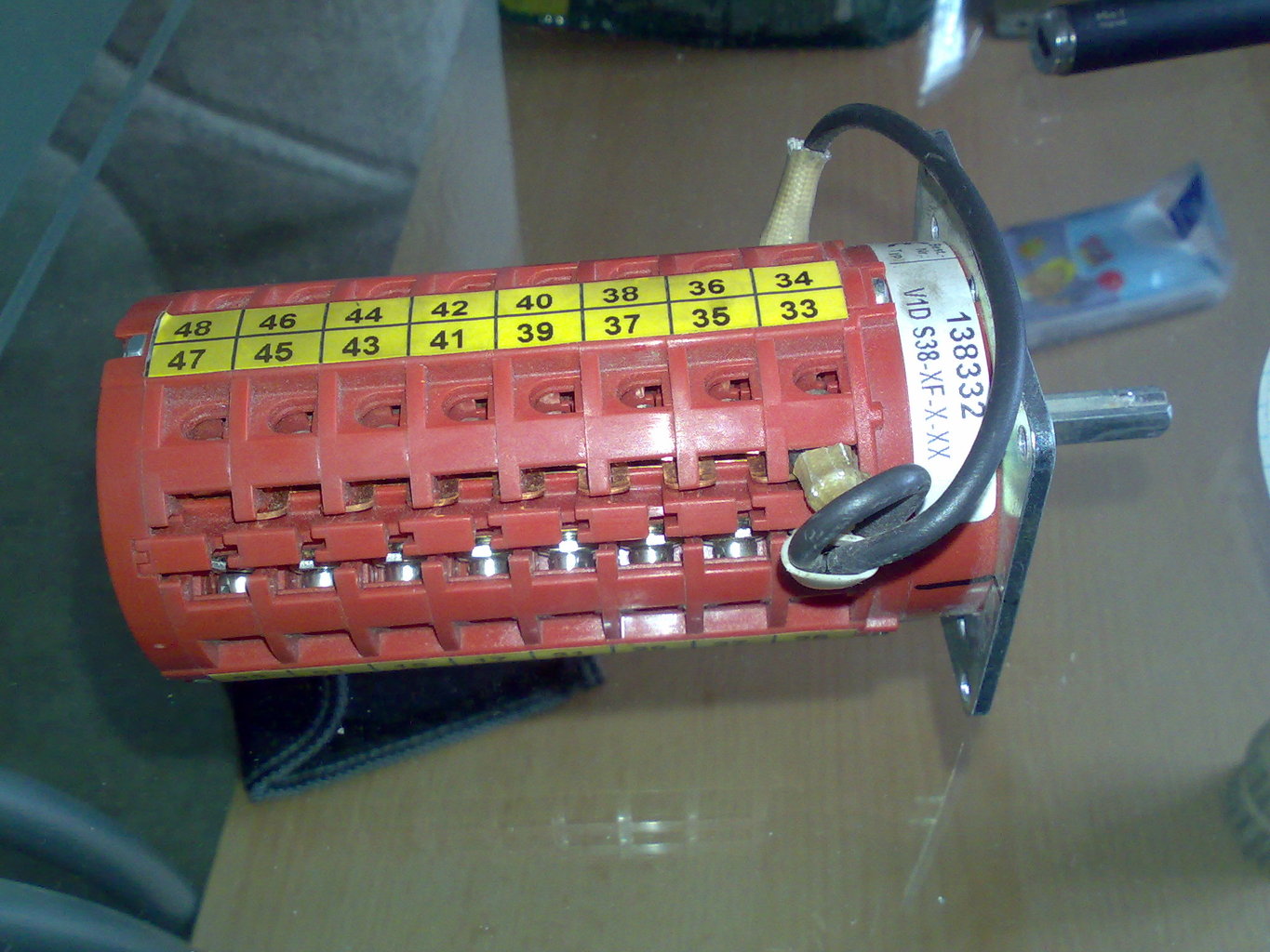

Hello.Legyszi segitsetek,van egy MIG230-as haromfazisu gepem es eltorott a fokozat kapcsolo tengelye.En szetszedtem es sikeresen szetugrott belole az osszes alkatresz.A legnagyobb problemam az hg a mereseim szerint ebben a gepben nem szimmetrikusan kapcsolja a tekercseket ha esetleg tud valaki egy tablazatot a kapcsolasokrol vagy egy kapcsolasi rajzot kuldeni nagyon megkoszonnem.
A legritkább esetben kapcsol a fokozatkapcsoló szimmetrikusan. Jellemzően az aszimmetrikus fokozatváltás az elterjedt,mivel így lényegesen kevesebb kivezetést kell a trafón készíteni. Azt viszont jó lenne tudni, hogy a géped milyen gyártmányú, mi a pontos típusa, és a kapcsolónak mi volt a gyári kódja vagy típusjele. Valamint hány fokozatú volt eredetileg. MIG 230-at legalább 10 gyártó készít.
Bocsi gondolhattam volna hg ezek is kellenek.Tehat a kapcsolon van hogy:138332 kozben a cikkszamot is megleltem :TRAKIS_824204 es egy par fenykep.
Ha ez Trakis gép, akkor ez azon kevés gyártmány egyike ahol nem aszimmetrikus a fokozatváltás.Ennél a gépnél minden oszlopon 8 csapolás van, tehát összesen 24 vezeték megy a fokozatkapcsolóhoz. Az aszimmetrikus fokozatú gépeknél még 10 fokozat esetén is max. 4 csapolás van oszloponként.A mellékelt fájlban benne van a te géped kapcsolási rajza is. Sajnos most csak ezt tudom feltölteni,mert a pdf-ben levő elveszett a pendrive-al együtt.
koszi de ebben en nem talalok kapcsolasi rajzot ,lehet csak en nem talalom
Ha a lapszámot nézed a monitorod alján, akkor a 18.oldalon levő rajz a te gépedé. A trafó kivezetésein levő szám a fokozatkapcsoló csatlakozási pontjának a számát jelenti, a rajzon szereplő kapcsolótípus esetében Ha a te gépedben nem a rajzon szereplő kapcsoló van, akkor előfordulhat más számozás is. De erről csak pár nap múlva tudok biztosat mondani.
Ok koszonom szepen megtalaltam.Rosz volt a djvuviewer amit felraktam......Ezzel a rajzal mar boldogulok.Megegyszer koszi!
