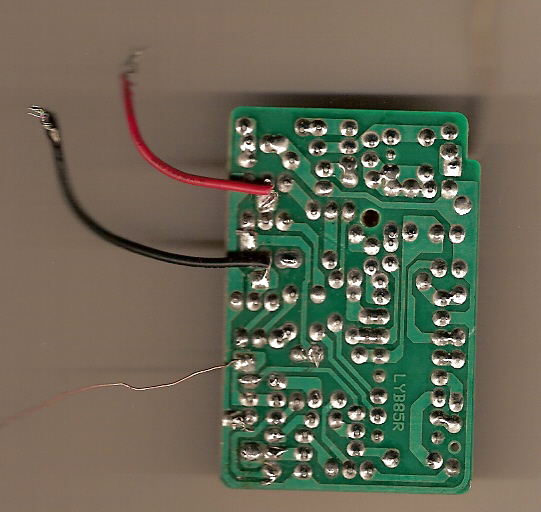

Nekem autóba kéne! Az előbbi kapcs ahhoz is jó?
Illetve vki megtudná mondani, hogyha lefotóznám egy nyák mindkét oldalát, melyik kivezetés melyik? (egy rc autóból van csak elszakadt néhány kábele)
Érthetően mondtam?

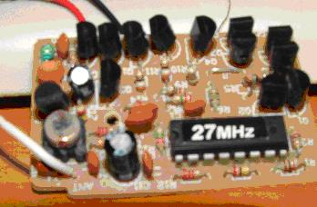

(#) Balu válasza (») Júl 20, 2006 /
Itt van a két oldala. Bízok bennetek, de menni fog??
Illetve szeretnék majd pontot adni (50 p) aki megfejti! Sajna a 2. kép nem a legjobb. Ha kell még ((talán)) tudok jobbat.

(#) Báddzsó válasza Balu hozzászólására (») Júl 20, 2006 /
hát a 2. kép érdekes... negatívot be tudod azonosítani egy elko alapján, antenna 1értelmű, amik a tranyókból jönnek ki azok mennek a motorokhoz, marad a pozitív. remélem segítetten vmenynit...

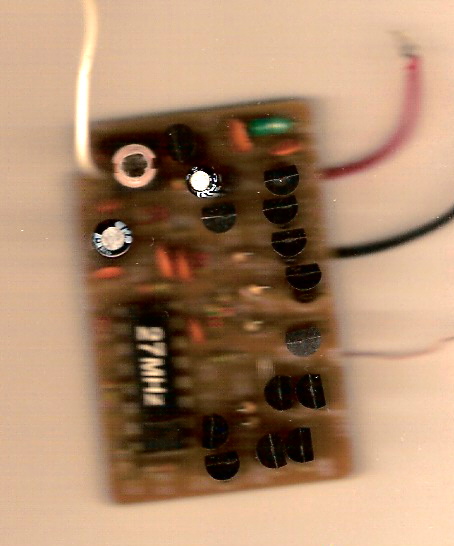

(#) Balu válasza Báddzsó hozzászólására (») Júl 21, 2006 /
egy kicsivel jobb
de a paint csak 256 színbe akarta menteni. /tudom vannak jobb progik is /
(#) szabi83 válasza Balu hozzászólására (») Júl 21, 2006 /
mondjuk, ha levennéd az icről a matricát(27 Mhz), kiderülne az ic tipusa, lehetne nyomozni...
(#) G-Lex válasza szabi83 hozzászólására (») Júl 21, 2006 /
Ez egy alap kínai vezérlő. 2 csatornásra saccolom.
8 tranzisztor a motorokat hajtja, a többi a stabil tápért és a jel erősítésére szolgál.
nem tudsz olyan minőségű képet készíteni a nyák tetejéről mint az aljáról?
amúgy a motorok helyét úgy tudnád megtalálni, hogy keresel egy EHHEZ hasonló elrendezést.

(#) G-Lex válasza tbence3 hozzászólására (») Júl 21, 2006 /
hát ha hasonló összeállításban vannak a tranyók mint a linkelt képen akkor ott egy H-híd van. általában a középső láb a bázis. az kollektor, emitter meg a keresés szempontjából lényegtelen

(#) Lucifer válasza Balu hozzászólására (») Júl 21, 2006 /
90%-ot adok rá, hogy RX2 -es IC hajtja.
Az ilyen kínai cuccokban ma már szinte kizárólag az van.
A lábkiosztás így alakul:
2. láb: GND
6. láb: kormány1
7. láb: kormány2
10. láb: vissza
11. láb: előre
12. láb: turbó
13. láb táp
Ezeken a lábakon haladva vissza lehet fejteni, hogy hova mit kell kötni.
Adó párja az IC-nek a TX2-es IC. Ilyen van a MiniRC autókban (legalábbis amit edig én láttam.)
Adatlapot lelsz hozzá itt.
(#) Balu válasza Lucifer hozzászólására (») Júl 21, 2006 /
Teljesen igazad van én is most találtam a kiosztást. Nekem az ic 6-os lába (balra) egy ellenálaton keresztül visszamegy a 4-es lábba. A 7-es láb pedig elmegy az egyik tranyóba.
