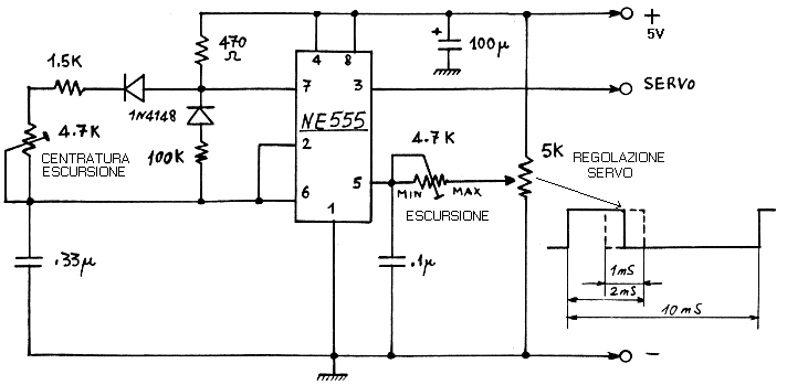

Sziasztok.Én azt szeretném megtudni hogy találtam egy szervo tesztert de van benne 3db potméter.Miért van benne ennyi.
(#) pittyu válasza bendoroland hozzászólására (») Jan 14, 2009 /
Szia. Szerintem a két trimmer a pontos beállitáshoz kell. Az alkatrész szórások miatt.Az 5 k tengelyes lessz az igazi tesztelő.
(#) bendoroland válasza pittyu hozzászólására (») Jan 14, 2009 /
Köszi a gyors választ.
