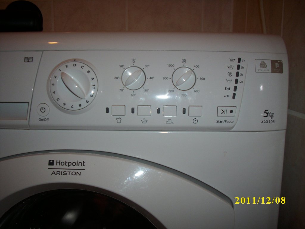

Mellékelem a képet . Elindítottam 15p programot ,hogy megnézzem mik villognak . A képen neked jobb oldalt a függőleges lámpasor legfelső led-e sárgán, az ajtózár természetesen pirosan, és a start/pause sárgán villognak, más nincs. Kb 4 percig üzemelt . 8-(

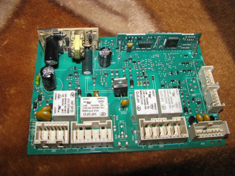

Sziasztok! Tudja valaki hogyan lehet írni a képen látható Indesit panelt? Köszönettel: Zoli
Köszi szépen LACA a segitséget!!
Alkoholos filccel simán lehet
Egyébként Bluetooth adapter + PDA ami regisztrálva van az Indesitnél + Megfelelő programmal + Hozzáférés az Indesit oldalához (jelszó stb.) + Szerencse hogy az elektronika is hagyja magát programozni
Csupán csak ennyi? Akkor már irom is. Hát ez szivás. Hová jutott ez a világ. Lassan már csak a márkaszerviz tud javitani. Azért köszi az infót, bár a kedvem már el is ment az egésztől.
Keress a környéken egy márkaszervizt.
( a garipapiron a 40-es számon segítenek hogy ki mászkál arra fele ) Egyébként miért kéne írni ???

Nekem nem egyértelmű nekem több a lámpám és a rajz nem is azt látom a képen ami nekem villog. Mi a búbánatért nem találok ARSL 105 -höz egyértelmű hiba leírást ,ki vagyok már nagyon ezért letesztelem alkatrészenként a fűtőbetéttel kezdem ,aztán panel kiszedés lesz de csak holnap 8-((((( azért várom a segítségeket
sZIA. elolvastam amit irtál a tünetekről, ha egy kicsit pontosabban megtudnád mondani, mit is értel a dadogás alatt amit a gép csinál, nem birja a dobot forgatni vagy valami kapcsolgat benne, úgy könyebb lenne a meghatározása a hibának.

Bármilyen progit elkezd önállót vagy kombit de mindegyiknél ugyanazt produkálja egy határozatlan idő után le dadog ilyenkor ütemes erőlködést produkál ,a dob picit mozdul de nem egy helyben dadog ilyenkor már villognak a lámpák amiket írtam ,és katog azon a hangon mint amikor lejár a progi és kikapcsol, mellékeltem osi kérésére képet és s/n számot meg gyárit .De holnap belemászok rendesen mert már kicsit zrikol a dolog, akkor többet fogok tudni. addig is köszönöm a segítségeteket .-))
Motor hibának tŰnik.
Nézd meg te is a szénkeféket. 0.5 cm környéke már gagyi. De irtam pü-t olvasd el. |
