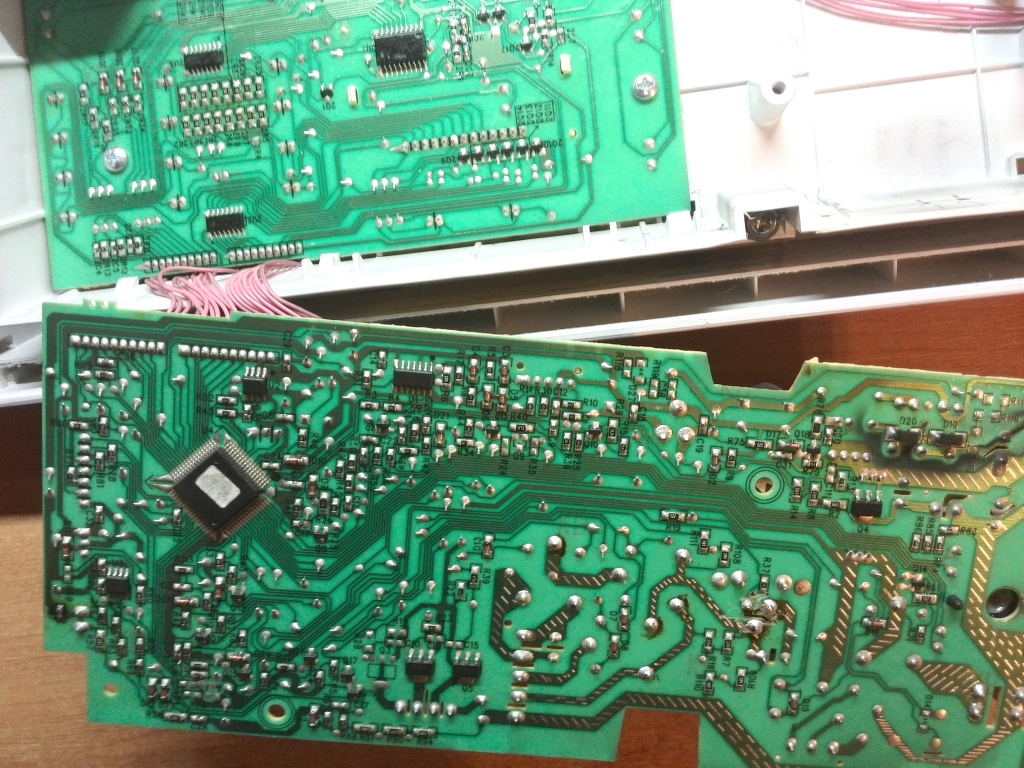

Adott egy Zanussi ZWG1100M.
Problémám, hogy nem centrifugál.
A vízszivattyúzás után visszaugrik, a relé kattan.
Nem kap tápot a motor.
A panel hátulján találtam - a képen lévőhöz hasonlóan - két égett allatrészt.
D19 és D20.
Kapcsolási rajzot nem találtam, amit le bírtam olvasni: "GD SR" az egyiken és "GR" a másikon.
Valaki esetleg tud segíteni?
Köszi.

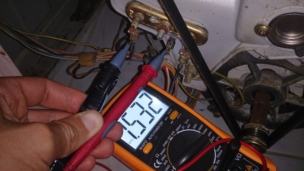

Fagor FE-417, költözés után új helyen van FI relé, bezárja az ajtót majd azonnal leoldja a relét.
Fi relé nélkül tökéletesen megy és nem is ráz. Fi relével, ha csak a mosógép van bedugva és semmi más akkor is bármilyen pozícióban dugom be a dugvillát, kattan az ajtózár majd levágja a relét.
Tehát 30mA-nyi szivárgó áram van valahol.
Hol kezdjem a vizsgálódást?
Zavarszűrő kondi gondolom nem mert akkor bedugáskor lenyomná, fűtőszál szokása a testzárlat, de még nem volt fűtési pozícióban a mechanikus programkapcsoló így az sem, marad a motor, de ereszteni nem ereszt , sőt 1 hét üzemszünet volt mikorra bedugtam tehát még pára sem lehet benne.

(#) Dino71 válasza Busz hozzászólására (») Okt 6, 2019 /
Fűtést csak kesöbb rakja rá. Én a motorral kezdénem . Fújjad ki belőle a szénkefeport.
(#) Busz válasza Dino71 hozzászólására (») Okt 6, 2019 /
Épp ez az, a fűtést csak később rakja rá, de viszont nem szakítja meg mindkét pólust. Igaz ez ugyanúgy a motorra is. Tehát lehet a fűtőszál egyik sarkán mindig ott figyel a fázis és csak a másikat kapcsolja a vezérlés. Így is leoldhat a FI, de viszont a fordított dugvillával bedugással mégse kéne. Mert ugye a fi a nulla-föld zárlatra csak akkor kapcsol ha nagyobb áram is folyik. A gép meg épphogy csak a vizet nyitja meg, de se nem forgat, se nem fűt.
De a fűtőszálra rámértem, hát bizony a mellékelt képen mutatja szóval valszeg mégis azlesz a ludas...
De FI nélkül még most kimosok mindent aztán kiszedem a fűtőszálat.

(#) tibibalogh520 válasza Busz hozzászólására (») Okt 6, 2019 / 2
Azért ne vezesd félre magad!
Húzd le a sarukat a mérés idejére!
Ezt már korábban is megtehetted volna... Ha így nem vágja le a Fi-relét, akkor tuti a fűtőszál hibás.
(#) Busz válasza tibibalogh520 hozzászólására (») Okt 6, 2019 /
Ez jó ötlet, úgy még nem próbáltam.
De viszont érdekes, most már a program végefele amikor nem fűt, most átdugtam a fi-relére.
Most meg megy, forgat és szivattyúzik, vizet beenged. Multiméterrel is ha a dugvilla villái és a föld közé mérek most 0 az érték pedig be van még zárva az ajtó. Figyelem mikor veri le és akkor rájövünk mi lehet az.
Vagy csak ha megmelegszik a fűtőszál akkor nem vezet át?
A fűtőszálon van egy mikrórepedés(lehet, hogy nem is annyira mikró), melyen a víz akár kapilláris hatás révén bejut, és átvezetést okoz. Ha Fi. nélkül felfűtteted, akkor átmenetileg kiszárad, ezért nem vezet át...
Végigment a program, nem csapott le. Visszatekertem az elejére, bedugom, kattan a zár, paff.
Szétkapom megint, megnézem lehúzott sarukkal aztán ha úgy ok akkor az ajtózárat. Bár az utóbbi műanyag, nem tudom hogyan tudna testzárlatos lenni..
