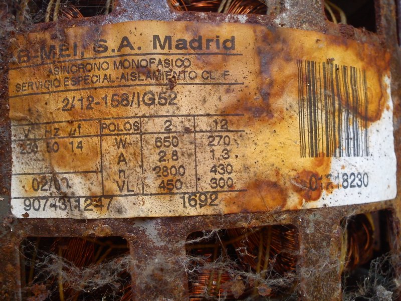

(#) maki65 hozzászólása Jún 26, 2010 /
Ma regisztráltam az oldalon és szeretnék segítséget kapni.
A villanymotorom: IB-MEI S.A. spanyol mosógépmotor. Öt kivezetés:sárga,zöld,kék,piros,fehér. 16 mikrofarad van ráírva.Nincs kondim sem hozzá.
Ha valaki segítene,hogy kell bekötni azt megköszönném. üdv:maki65

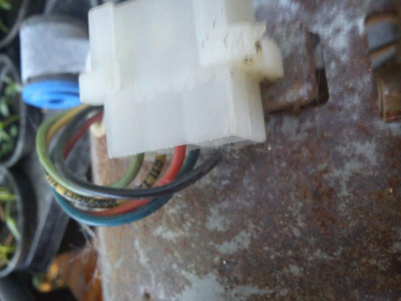

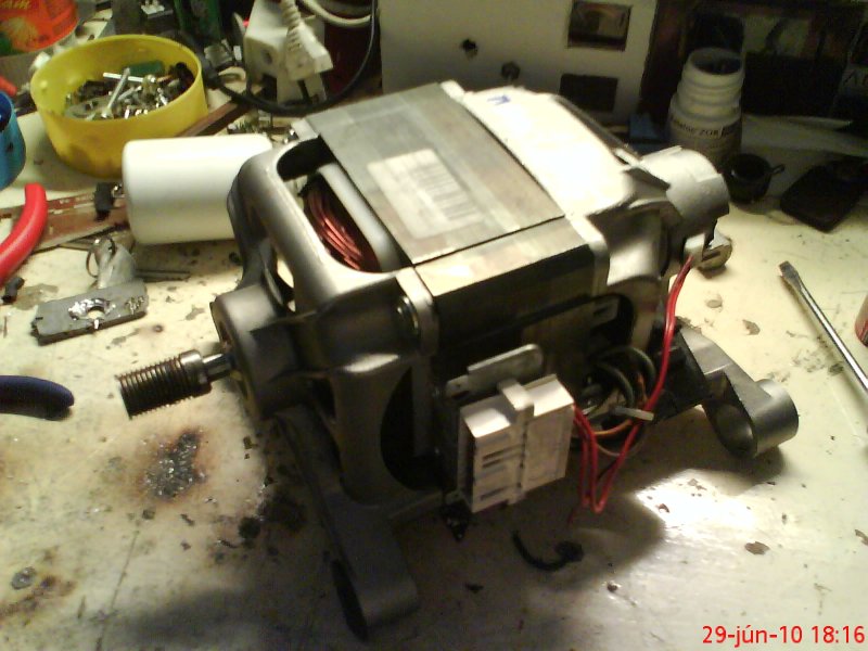

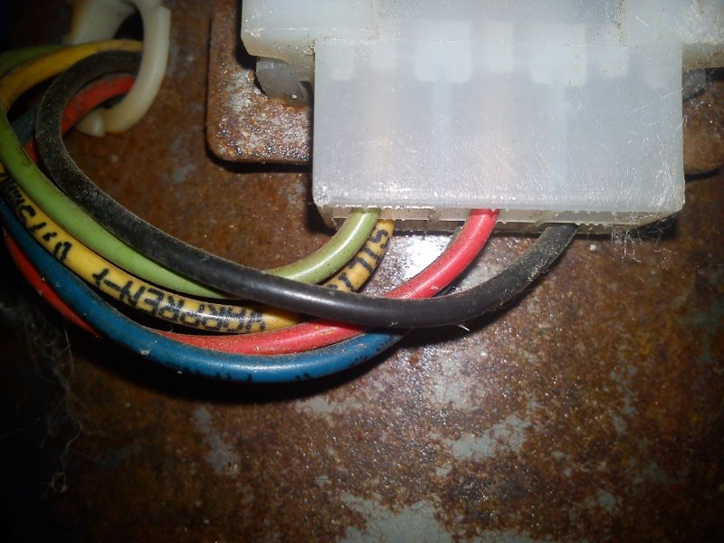

(#) newman92 hozzászólása Jún 30, 2010 /
Hy! Egy mosógépmotor bekötéséről szeretnék kérdezni, hogy kell bekötni? Előre is köszi! Képek mellékelve...

(#) metabo123 válasza newman92 hozzászólására (») Feb 9, 2011 /
Nem tudom aktuális e még a dolog, de én jól ismerem ezt a motort. Egy Indesit mosógép motor minden bizonnyal.
Hat csati van rajta, ebből kettőtől vékonyabb piros vezeték megy, ez a motortengely végén lévő forgásirány jeladóhoz. a maradék négy közül két egymás melletti a két szénkefe, a másik pár pedig az állórész tekercs. Az állórész tekercset sorba kötöd a forgórésszel és már 12V egyenről is szépen elindul.
Üdv: Metabo

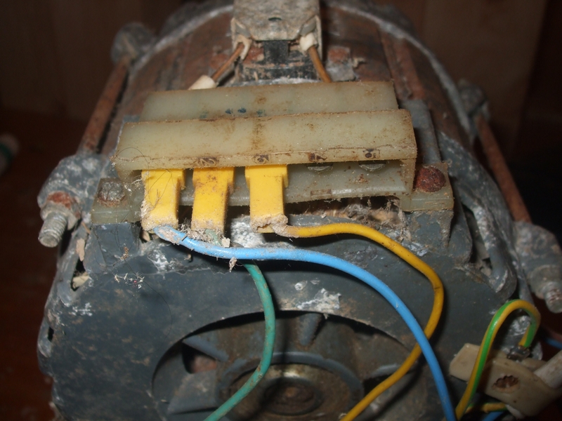

(#) Kecso1985 hozzászólása Ápr 18, 2011 /
Ismeri valaki ezt a motort (SOLE)
Sajnos nincs rajta semmi felirat a csatlakozóján is csak 12345.
Van hozzá kondi is csak nem tom' hová kössem.
Nem szénkefés.
Előre is köszi.

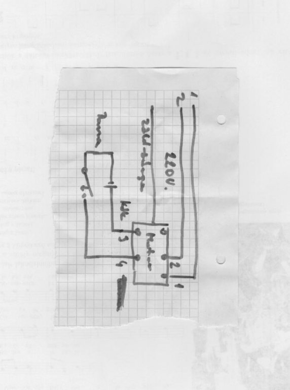

Az én mosógép motorom Fagor és hasonlít a tiedhez, elküldöm a bekötési rajzot remélem segít
(#) laacika válasza ice81man hozzászólására (») Okt 8, 2011 /
Na most bekötöttem én is,csak azt nem értem hogy a gyárilag hozzá kötött kondi az ugye üzemi kondiként van bekötve (16mikrós),de akkor ez hogy indult el terhelés alatt?Már arra gondolk hogy miért nem volt inditó kondi!!!Nme értem.
(#) ice81man válasza laacika hozzászólására (») Okt 8, 2011 /
de működik?
Persze működik,de ugye én most a gyári 16 os üzemi kondit bekötöttem inditónak hogy elinduljon az az igy:
igy:...

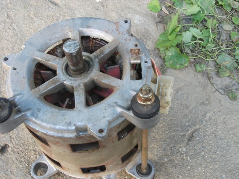

(#) kgl hozzászólása Feb 4, 2012 /
Van egy EVRIKA mosógép motorom ami tökéletesen működik. Sajnos nem tudom mekkora a teljesítménye centrifugálás és mosás módban. azt már kiderítettem a neten, hogy 2900/425 ford / percet tud a motor. Teljesítmény adatot viszont sehol sem találtam. Az adattáblája le van kopva teljesen.
Egy asztali szallag csiszolóba szeretném beleépíteni.
(#) zolika60 válasza kgl hozzászólására (») Feb 4, 2012 /
Saccra azt mondanám 6-800W.
(#) kgl válasza zolika60 hozzászólására (») Feb 4, 2012 /
Én is ilyesmire tippelek a motor mérete alapján. Esetleg 750W ????
Kb 10-12kg a motor súlya pedig AL a ház.
