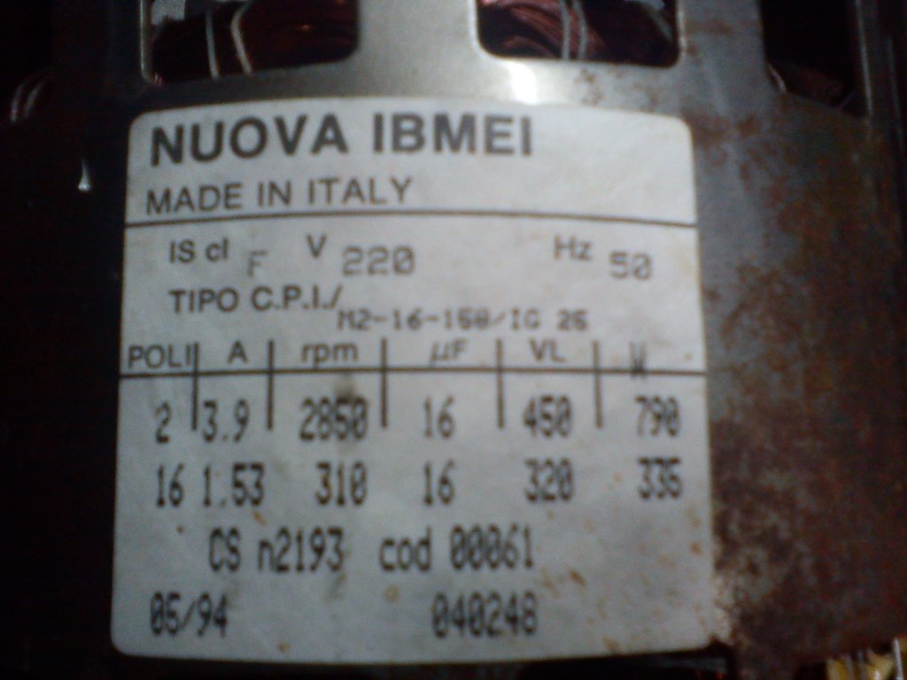

Ma regisztráltam az oldalon és szeretnék segítséget kapni. A villanymotorom: IB-MEI S.A. spanyol mosógépmotor. Öt kivezetés:sárga,zöld,kék,piros,fehér. 16 mikrofarad van ráírva.Nincs kondim sem hozzá. Ha valaki segítene,hogy kell bekötni azt megköszönném. üdv:maki65

"(#742176):IB-MEI S.A. spanyol mosógépmotor" Erre én is kíváncsi lennék, mert van egy ilyen motrom és én sem tudom a bekötését. Annyi a különbség hogy piros-kék-feke-sárga-halvány zöld a vezeték. Sajnos most képet nem tudok feltenni. A fordulat 2800/800W és 3xx/365W a kondi 20/16. Megköszönném ha valaki tudna segíteni! ![]() Üdv.
