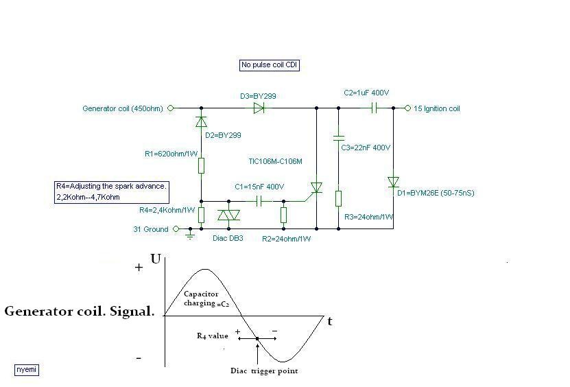

Sziasztok közben én is kutakodtam de csak egy rajzot találtam amit nyemi készített ill publikált.Ez alkalmas lehet kiváltani az eredeti Suzuki TVS Eko cdi egységét? Valaki kipróbálta már vagy ismeri?Ma délután beindult a szerkezet Az eredeti az működik, csak nekem még nem volt ilyenhez szerencsém és gondoltam mivel nem olyan bonyolult hogy egy tartalék lehetne a tarisznyába. Ahhoz képest hogy magyar országon is forgalmazták ezt a motort elég kevés szinte semmi nincs róla infó .
Kíváncsian várom pjg rajzát.
(#) pjg válasza Wegg hozzászólására (») Dec 18, 2012 / 1
Még nem találtam meg, de ez is a gerjesztőről gyújt:

(#) Wegg válasza pjg hozzászólására (») Dec 18, 2012 /
Szia pjg !
Nagyon jó hogy tettél is fel linket rajzokat ezen a rajzokon már eltudok indulni .
Nyomtam is neked egy
Így legalább elvi síkon is helyére került a megoldás .
Majd precízen stroboszkóppal is beállítom ,csak még helyet kell neki csinálnom hogy bekerüljön a garázsba.Ha esetleg előkerül majd az a rajz amire gondoltál szívesen megnézném de már ez is nagy segítség volt .
Köszönöm
Ez egy Suzuki:
Egy kicsit kilógnak a tömegből az eredeti Suzukik és az egyeneságú európai leszármazottai (Italjetek )gyújtásai. Nem bonyolítván a dolgot gondoltak egy nagyot, egyetlen tekercset helyeztek a lendkerékmágnes alá, amiben 2-2 északi és déli mágnest ragasztottak. Ahogy a tekercs előtt elhúz az egyik, majd a másik fajta mágnes, úgy változik a vezetékben az áram iránya. A gyújtómodulban ezt megfelelően egyenirányítva az egyikből primerfeszültséget a másikból gyújtójelet kreálnak. Ez az amit sokan csak trafónak néznek. Ha valakinek sikerül a két vezetéket felcserélni az meg fog lepődni, mert szikrája lesz, csak a motor nem fog működni. Ugyanis a rendszer így is működik csak a gyújtásidőpont fog eltolódni.
Nagyon klassz ez az infó is könnyen beleszaladhat az ember .Le is mentettem a rajzokat nyomtattam .

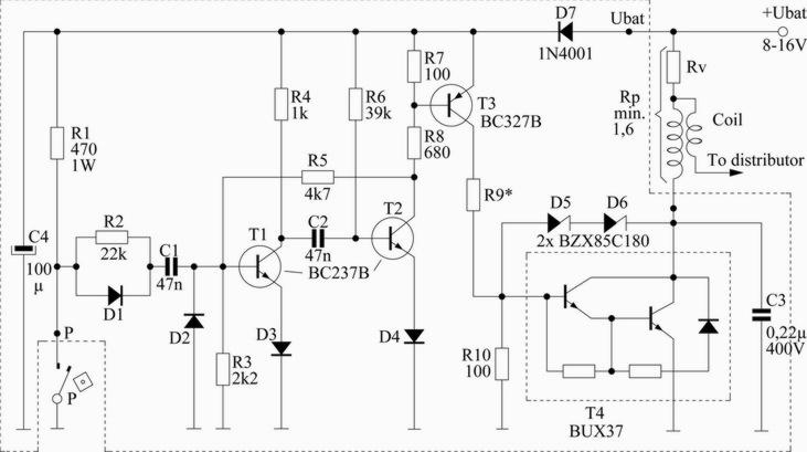

(#) etz250 hozzászólása Jan 18, 2013 /
Sziasztok!Új belépő vagyok,és nagyon kezdő!Ezt a gyújtás elektronikát szeretném megcsinálni:https://picasaweb.google.com/birka.bari/TranzisztorosGyujtasElektronika#5781059144217397154
Valaki lefordítaná nekem ezeket az alkatrészkódokat?Tudom,dióda,zenerdióda,tranzisztor,stb..
a bajom az,hogy ezen a számokon nem mindet találom meg az elektronikai webshopokban!Ezért kellene olyan hozzáértő,aki le tudná irni pontosan hogy is keressem,vagy mi lenne helyette jó!
Előre is köszi!
(#) zolika60 válasza etz250 hozzászólására (») Jan 18, 2013 /
Linkelni így kell. Melyik alkatrészt nem találod? Ezek szerintem mindenütt vannak.
(#) etz250 válasza zolika60 hozzászólására (») Jan 18, 2013 /
Pl.az 1n4001-es diódát,az 1n5400-ast,a 33n/630 kondit...
(#) proli007 válasza etz250 hozzászólására (») Jan 18, 2013 /
Ha a HEStore ajánlatában megfelelő.. egyetlen kondi nincs benne, a 33nF az a HQ-nál "C33N 630/MKP" néven megtalálod.
üdv! proli007
(#) etz250 válasza proli007 hozzászólására (») Jan 18, 2013 /
KÖSZI!bár a BU931 -et én is néztem,de azt irták,hogy kifutott,nem rendelhető!látom,te hozzáértő vagy,be is helyettesítettél pár alkatrészt!

(#) etz250 hozzászólása Jan 28, 2013 /
sziasztok!megint kérdezek:ha a 33nF630v kondi helyett 47nf630v-t tennék,lenne gond belőle az adott kapcsolásban?vagy esetleg még jobb lenne bele?azért kérdezem,mert ezt az értékűt nemigen lehet kapni,a másik van a HEStore.hu-n
