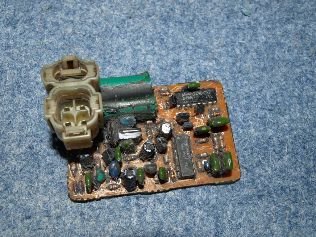

Van egy Honda XL 600RMG endúróm építeni szeretnék rá cdi gyújtást mert a gyári beszert már 2 is.
Ha valaki tudna egy jó ötletet rá azt megköszönném! Szétszedtem egy gyárit de nem találok ijen ic-ket hozzá: TC4049BP és MB4213
Ez egy alapmű. Elmélkedj róla. Autóhoz kicsit át kell gondolni, de az elv jó oda is.
