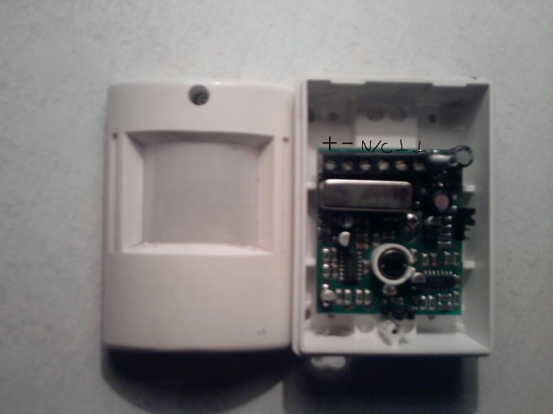

Sziasztok! Valaki tudna nekem segíteni a lent látható érzékelő bekötésében? Előre is köszi!
(#) Syn7h37ic válasza benocs24 hozzászólására (») Márc 14, 2011 /
A második képen le is írtad, hogy kell bekötni...
+ - 12V DC
Az N-C relé kimenet maximum 24V 100mA kapcsolására alkalmas. Az infra éledése után alapesetben zárt.
A T pontok, a szabotázs kapcsolók, ha az infra tető rajta van, akkor alapban zárt kontaktot ad.
(#) benocs24 válasza Syn7h37ic hozzászólására (») Márc 14, 2011 /
Köszi szépen a segítséget!
