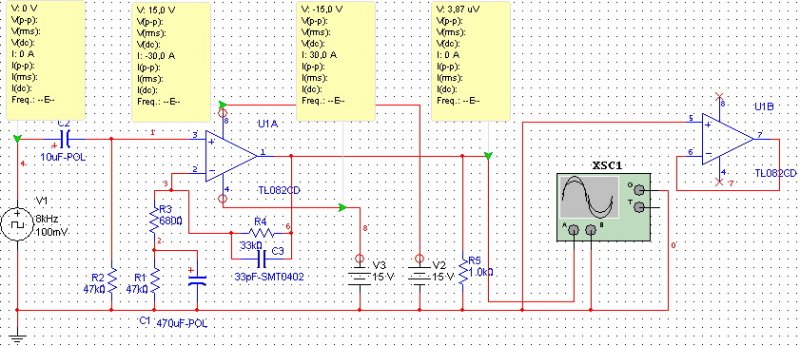

(#) steelbird hozzászólása Szept 16, 2009 /
Helló!
Most ismerkedek a Multislim 8-cal.
Tinát használtam, de mint kiderült hibásan szimulál és a Multislim 7-est ajánlották. Nem találtam sehol, maradt a 8-as.
Alavető problémám, hogy egy egyszerű analóg áramkör nem akar vele működni.
Egy műveleti erősítő, kb 50x -es erősítéssel. Állandóan hibát kapok a power csatlakozásra, de nem értem, miért. Mérőpontot beillesztve a két tápfesz ágban 30A folyik.
Segítsen már valaki, mit rontottam el, mert ugyanez Tinában pöccre megy...
Egyik képen a kapcsolás, másikon a hibaüzi van. A rajzon a dual ic másik felét már csak azért kötöttem be, hogy nem-e amiatt rossz, de se így, se úgy nem jó, ugyanaz a hiba...
