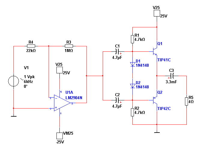

Szamitogep hangkartyajarol szinuszjelet szeretnek felerositeni a leheto legegyszerubb modon azon alkatreszekbol amelyek rendelkezesre allnak igy Mayan altal irt cimoldalon levo cikket alapjaul veve csinaltam egy szimulaciot az aramkorrel. Az esetemben a hangminoseg nem mervado, ami fontos, hogy jelentosen ne torzuljon el a jel.
Az eloerositot lecsereltem egy LM2904-re ami nem ker osztott tapegyseget (es eppen van belole egy zsakkal). A problemam ezzel adodik, mivel audio es muveleti erositiok teren teljesen kezdonek szamitok. Nem igazan tudom, hogy mekkora feszultsegeket es teljesitmenyeket kellene erositeni es igazabol azt sem, hogy hogy aljak neki ezzel szamolni.
(Regebben megneztem videokat is es olvastam ezzel kapcsolatban de igazan szajbaragos forrast nem talaltam)
A szimulacio hibaval ter vissza (a cikkben emlitett opamp-okkal is) de a vegfok az mukodik, ez ranezesre is illetve tobbszor is probaltam szimulatorban. (Tudom, hogy a szimulacio nem ugyanaz mint eloben, de egyelore ez van keznel.)
A keresem az volna, hogy valaki akinek tobb tapasztalata van a teruleten, volna olyan kedves es ki tudna nekem javitani a mellekelt aramkort?
Valamint egy kerdes, hogy szeretnem kihasznalni az LM2904-nek azon tulajdonsagat, hogy nem ker kettos taplalast. Erre van lehetoseg ebben az alkalmazasban?
Elore is koszonok minden segito hozzaszolast.

Ha szimpa tápról akarod járatni az opampot akkor jelen rajzon az opamp - tápját a földre tedd, a neminvertáló (+) bemenetét pedig féltápra. Pl. 2 db 100k ellenállás sorbakötve a táp és a föld közé, a kettő között van a féltáp. De lehet hogy nem is kell neked opamp a végfok elé. Mire akarod használni ?

Kijavitottam az OPAMP tapellatasat igy +-15V megy ra, illetve az invertalo bemenet kozepre. A kerdesem az volna, hogy a vegfoknak a testjet azt hagyjam ott (30V) vagy akkor azt is vigyem a leosztott szintre igy 15V-rol fog menni az is? Koszi.
(#) Mayan válasza rigidus hozzászólására (») Máj 1, 2010 /
Minden opamp ugyanugy viselkedik, ugyanugy kell meretezni. Pont ez a jo benne. A feltapot mindig ellenallassal csinaljak opamphoz kondit meg soha nem lattam igy... a tobbi mar igy jo szerintem, a vegfok tapja is. Amugy valoszinuleg nem fog neked ekkora erosites kelleni, az 1M-s ellenallast csokkentheted, akar 220k-ra pl, meg akkor is 10x-es lesz.

Lenyegeben megepitettem mar egy matrix panelon, csak kiprobalasra var. A vegfokot azt attettem a foldrol a leosztott 0V-ra meg mielott olvastam volna a kommentedet igy 15V megy a tranzisztorokra. Egyelore nem nyulok bele, lobb kiprobalom. Meg varok par aprosagot a hetfoi postaval.
Amint kiprobaltam be fogok szamolni a fejlemenyekrol, illetve modositok rajta a szobanforgo reszeknel.
Egyebkent a kondis feltapot azt kapcsolouzemu tapegysegekben hasznaljak igy. En azert igy oldottam meg mert egyben a lecsatolast is orvosolja minden tapvonalon.
Ez okoz valamilyen problemat opamp-oknal?

Kiprobaltam eloszor kondikkal de sajnos nem mukodott igy azzal kezdtem, hogy lecsereltem oket ellenallasokra. Ugyanaz volt a problema: az opamp nem erositett es a nulla volt az ossze-vissza vandorolt ahogyan valtoztattam bemeno feszultseget. Kesobb kiderult, hogy veletlenul lekoszorultem a matrixpanelon az opamp negativjat, ezt visszavarazsoltam es a ket 100kohm-os ellenallas kozott van. Amig kerestem a fenti hibat, leforrasztottam a ket 4.7µF kondit is ami a tranzisztorok bazisara megy.
A helyzet most az, hogy az opamp erosit, de a bemeno 1kHz szinuszjelbol ronda koton-szeru jel jon ki.
Meg buvolok vele egy keveset aztan ha megoldom vagy netan kifogyok a megoldasokbol akkor visszanezek.
Csatoltam is szkop fotot arra az esetre ha kuriozumnak szamitana. (sarga a fuggvenygeneratorrol jovo jel, piros az opamp kimenete)
