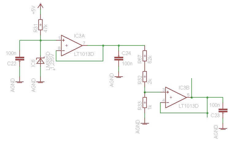

Két műveleti erősítős problémával állok szemben. Egyik a kapcsolás.jpg-n látható kapcsolás kimenetén egy torz szinuszhoz hasonló jel jelenik meg +-0,5Vpp és nagyjából 80kHz frekvenciával. Másik problémám a kapcsolás1.jpg-n látható kapcsolással van, még pedig az hogy jobb oldalt az első erősítő 3,5V-os referencia feszültséget kap, de a kimenetén már +5V van, vagyis kiült tápra.
Mindkét IC +-5V-t kap. Az eszköz csak 5V-t kap, így a -5V-t egy kapcsolóüzemű táp segítségével állítunk elő. Az inverter ~6,5V-t állít elő, amit 7905-el stabilizálunk (de előtte van még egy LC szűrő is) -5V-á. Ebben az ágban szinte semmilyen brumm nincs, az 5V-os ágban van egy nagyon pici. Egyik gondolatunk az volt hogy lehet hogy ez generálja az érdekes működést, ezért rá tettünk a már meg lévő kondihoz egy 1200µF-t, de nem változott semmi. (Kapcsoló üzemű táp 25 kHz-n megy)
Természetesen a hidegítőkondik a helyükön vannak, mind pozitív mind negatív tápon, külön-külön IC-ként.
Zárójelben megjegyzem, hogy van még ezen kívül több műveleti erősítő is, és azok megfelelően működnek.

(#) pucuka válasza sgt hozzászólására (») Nov 10, 2011 /
Vedd le a zénerről a kondit.
