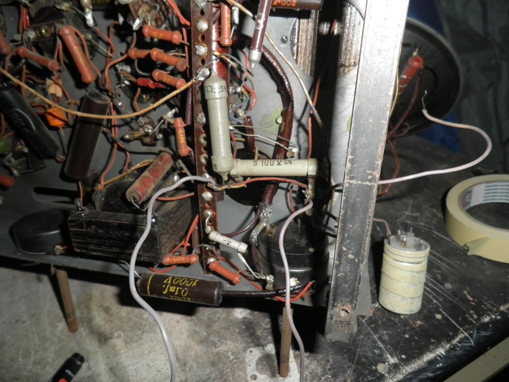

Sikerült kipróbálnom a végfok részét a rádiónak. Szólt szépen.
A 10nF-os kondi előtt elvágtam a vezetéket és a discman kimenetét kötöttem oda.
Vastagan bekereteztem egy részt ami számomra nem tiszta. A középmegcsapolásból kijövő vezeték egy 100Ohmos és egy 25µF-os kondival van a testre kötve és úgy megy tovább a 2x50µF-os pufferkondira. Namármost a pufferkondi alu házas ami a rádió fém szerkezetéhez van csavarozva ami maga a test. A pufferkondi alu háza a negatív és a két kivezetés a pozitív rajt ha jól tudom.
A módosított rajzon lehet látni, hogy én hogy oldottam meg a dolgot.
DE szeretnék felhomályosítást kérni ha esetleg nem jó.
(#) hatvanasjocó válasza frecsko hozzászólására (») Nov 6, 2011 /
Az elkót szigetelten kell felcsavarozni! Az elkó testjét meg oda vissza ahol volt. Ahogy átkötötted úgy nem alakul ki a végcső negatív előfeszültsége.
(#) frecsko válasza hatvanasjocó hozzászólására (») Nov 7, 2011 /
Az elkó nem volt szigetelve, rá volt szorítva a fémházra. Az elkón nincs test kivezetve, max az elkó alu borítására tudok valamit ráerősíteni. A -5V az miért fontos a végcsőnek?
(#) Janó bácsi válasza frecsko hozzászólására (») Nov 7, 2011 /
Így volt eredetileg. Bakelit alátét plusz fém alátét forrfüllel.
(#) hatvanasjocó válasza frecsko hozzászólására (») Nov 7, 2011 /
Janó bácsi válasza helyénvaló. A kellő előfeszültség nélkül a cső árama megnövekszik, torzít és rövid időn belül tönkremegy.

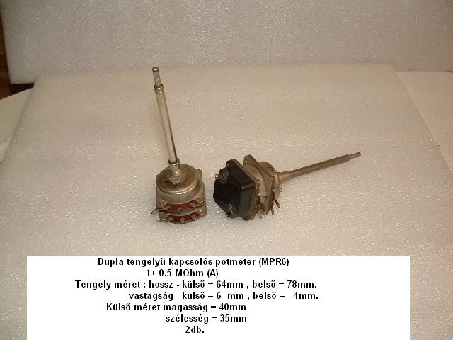

Kapcsolós potméterem van új és bontott is .
A hangszóró javítható , kérdezd Janóbácsit , Ő újat is csinál nemhogy azt a kis szakadást !
Portalanít , letisztít , majd elől vagy hátúl pici fót , alkoholos filc és KÉSZ IS .

(#) oregtamas0202 válasza MateKrisz hozzászólására (») Nov 8, 2011 /
Üdv !
Az első a régi , de van újabb is .
Öreg T
