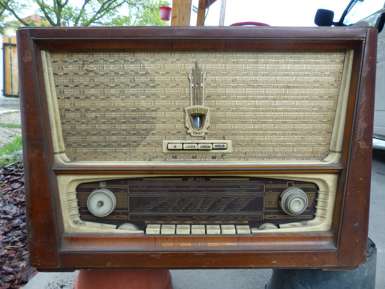

Megmutatom a hétvégén összegyűjtött készülékeimet. Mind működik, csak az AR 604 nem biztos, de az is fog, mert kettőből építek egyet. Persze nem maradhat el a kérés sem: ha és amennyiben valakinek akad egy "Fehérvár" és egy "WSW" felirat-emblémája, köszönettel elfogadnám. A hozzászólás módosítva: Ápr 28, 2014
Szép gyűjtemény, gratula!
Köszi
