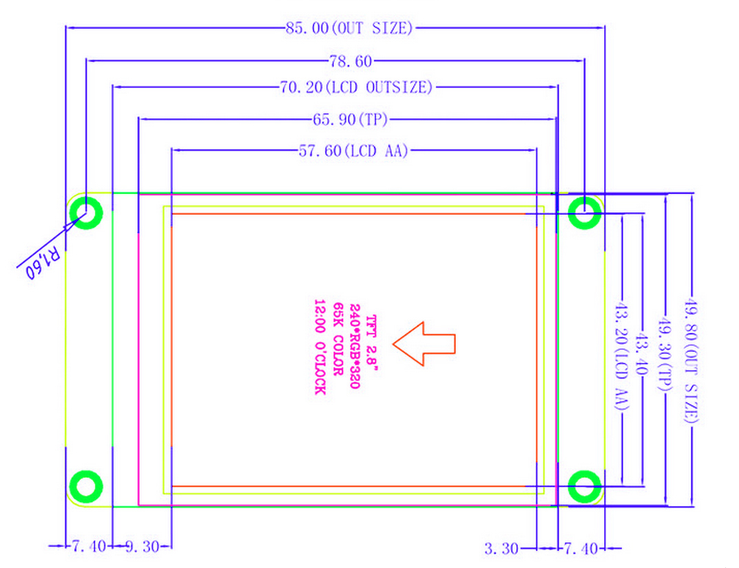

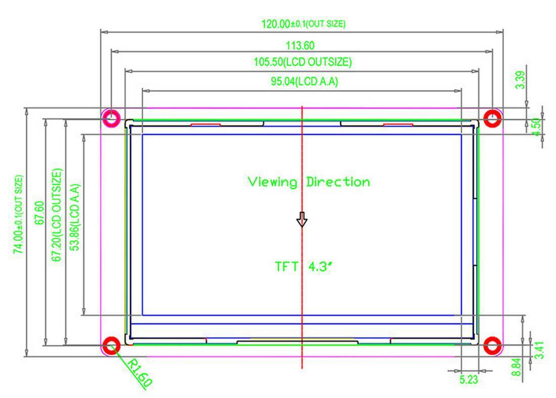

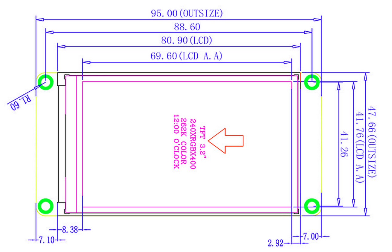

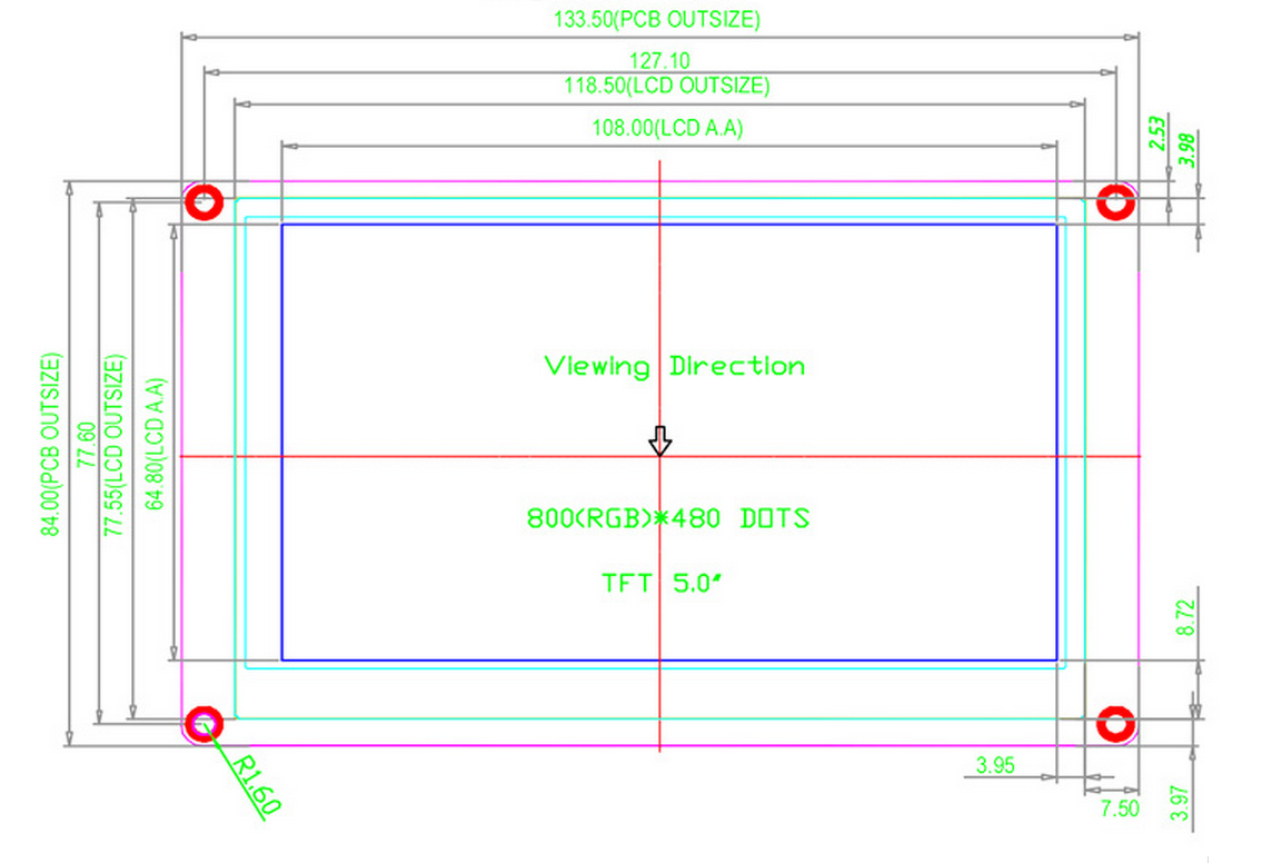

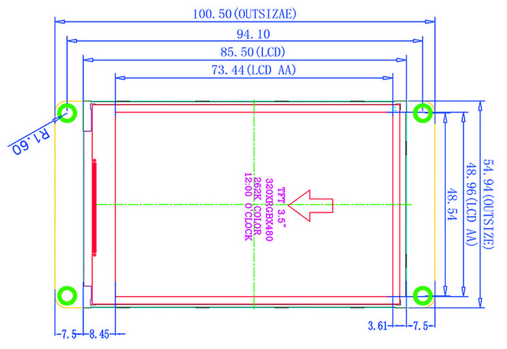

most nincs a közelemben, így megkérdezem, hátha valaki tudja, hogy a 2,4" kijelzőnek mik a pontos paraméterei? látható méret, csavarok pozíciója, teljes méret.
Parancsolj.
Hálás köszönet.
Gyanítom hogy neked megvolt, nagyon gyors voltál. ![]() |
