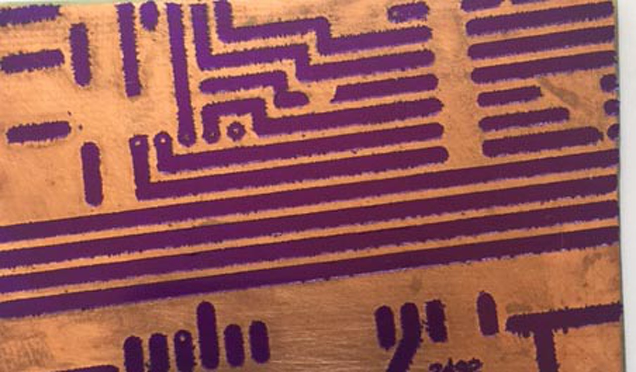

Én is a nyák házilagos elkészítésével bajlódok. Sok-sok oldalt átolvastam itt a fórumon. Most mégis inkább kérdeznék. A nyáklemezen a fotó előhívása után "szőrös" lett a kép, maratás után is a vezető sávok mentén ott maradnak a "szőrök". Mit tegyek?
Milyen technológia? Mert így nehéz a válasz. Ha fotótechnika, akkor nem mindegy miről és hogyan világítottad le. Nem ártana kicsit visszaolvasnod a fórumban, mert nagyon sok hiba ki lett már vesézve.

Fotó előhívása után pontosan olyannak kell lenni a "kép"-nek, mint a fotomaszk volt. Amin keresztül világítottad, az a maszk is ugyanilyen szőrös lehetett. Szerintem itt a baj. Azt a maszkot kellene megnézni.

UV érzékeny Dry film, gondosan tisztított nyáklemezre melegen kasírozva.. Maszk= Írásvetítő fólia, tintasugaras nyomat.. Megvilágítás=15 W-os UV fénycső, 70 sec. Előhívás=Nátronlúgban A fotón a maszk kép egy részlete...
A tintasugaras nyomtató lesz a probléma. Nincsenek határozott élek, hanem fokozatos átmenetek vannak a fekete teljesen takart, és teljesen átlátszó között, ez a baj.
Csak teljes takart fekete, annak folytatása tiszta átlátszó, ilyen éleknek kellene lenni. Itt az átmeneti részeken -feketetakart folyamatos csökkenése átlátszóig- kol kevesebb, hol több fény megy át, ezért a szőrörödés. Gyógyír a lézernyomtató, van lézerhez való fólia, ami hőálló. Idézet: A DRY előhívója a mosószóda, a lúg inkább a maratás utáni lemosáshoz való ! „Előhívás=Nátronlúgban”
ha megnéznéd a maszk kinagyított képét, láthatnád, hogy nem a maszk hibája...
tehát, tovább kell lépni, máshol kell keresgélni. Úgy tűnik, hogy másnak sincs ebben tapasztalata és csak találgatunk, találgatunk.... Köszönöm a segítőszándékot!
Egy próba, érdemes lenne. Maszk helyett mást pld. egypár alátétet rátenni, ami tökéletesen felfekszik, nincs alávilágítás a széleknél. Vagy fekete szigszalagot ráragasztani, ez biztos kontrasztos szélű maszk. Itt lesz-e szőrösödés.
