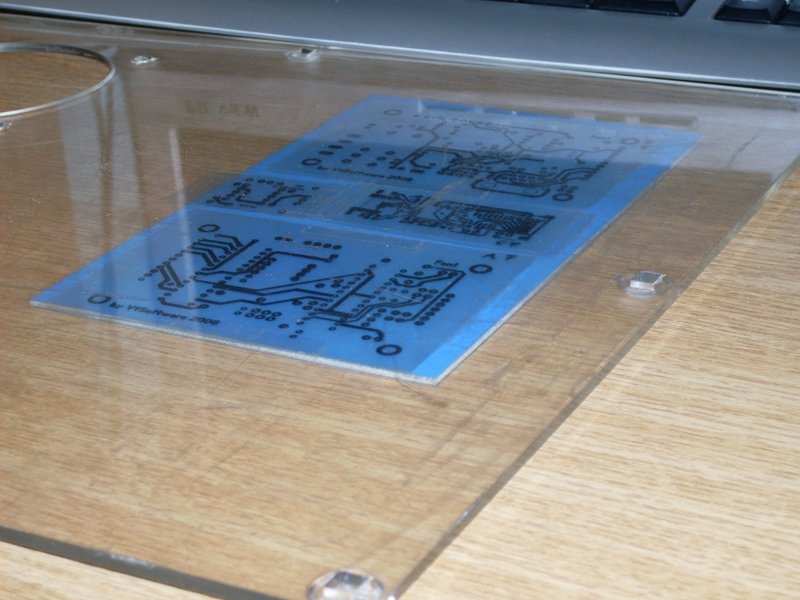

(#) vtsoftware hozzászólása Aug 18, 2009 /
Volna egy olyan kérdésem hogy a következők közül melyiket tartjátok jobb/megvalósíthatóbb ötletnek.
Foto módszerrel készítek nyákot, alapanyag előre "lakkozott".
Van egy plexi lapom aminek az aljára, a szélénél fogva hozzáragasztom a kinyomtatott rajzokat.
Levilágítani ki viszem a napra, és szorítom a nyákot a plexihez. (Lsd.: csatolt kép) Nem nevetni, nekem eddig bevált!
Aztán előhívás, maratás. Ez eddig rendben is van egy oldalas nyáknál.
De most szeretnék először csinálni kétoldalas nyákot, és nem tudom hogyan is kéne.
Levilágítom az egyik oldalt, előhívom, maratom, aztán a következő oldal.
De itt vala a bökkenő hogy a "takaró" kék fólia úm. bírja-e hogy előhívóban és gyorsmaratóban úszkál.
Tehát nem válik-e föl a szélénél, ha igen lehet-e tenni ellene.
Próbálgatni elég drága mulatság lenne... de hátha valaki már kitapasztalta.
Így lenne a legjobb mert így a kimaratott oldalon kifúrok pár lyukat és a másik oldalt azokhoz a lyukakhoz igazítom hozzá.
Ez a bibi hogy ha nem bírja a "fürdőt" a kék fólia akkor tanácstalan vagyok.
Mit gondoltok, működhet az ötletem?
Előre is köszönöm
Hamarosan befektetek egy normális levilágítóra, addig ez van

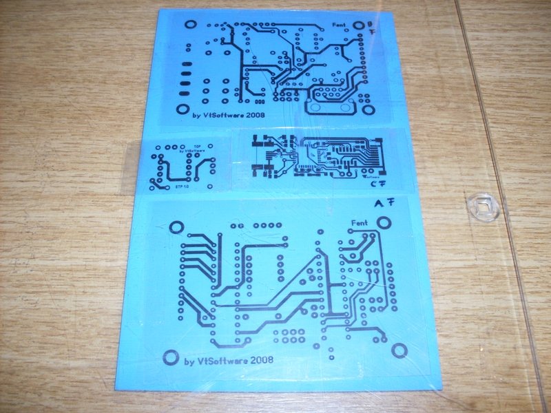

(#) vtsoftware válasza Frodo94 hozzászólására (») Aug 18, 2009 /
Óóó, tényleg. Bocsánat.
Akkor a képek...
Látom nevetni akarsz
Mitől lett az első fekete? Hmm... csapó 2.
(#) (Felhasználó 37481) válasza vtsoftware hozzászólására (») Aug 18, 2009 / 1
Csak egy ötlet, még csak most fogok áttérni fotozásos technikára.
1. Kész a fólia
2. Illeszted az egyik oldalra
3. Levilágítod
4. Két furatot kifúrsz (értelemszerűen mondjuk a NYÁK rögzítő csavarjait)
5. Megfordítod a panelt
6. A furatok alapján illeszted a másik oldalt
7. Levilágítod
8. A mindkét oldalán megfelelően levilágított panelt előhívod
9. Maratás
10. Vigadás és sör ivás amennyiben sikeres volt a gyártás
Én így kezdenék neki, de mint említettem még csak most térek át erre a technikára.
(#) zoly15 válasza vtsoftware hozzászólására (») Aug 18, 2009 /
Vagy készítesz egy tasakot.
Ez olyan hogy a két oldal maszkja össze van ragasztva pozicionálva majd a nyákot csak közé kell dugni majd világítani.
Majd óvatosan megfordítani és levilágítani.
De ha 2 üveg közé teszed csak meg kell fordítanod.

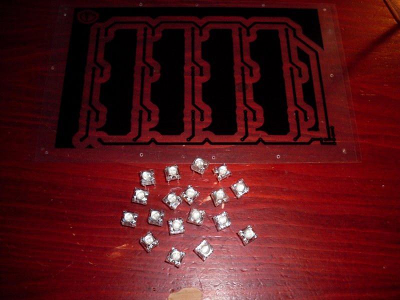

(#) Frodo94 válasza vtsoftware hozzászólására (») Aug 18, 2009 /
Nincs semmi baj a napfénnyel, eddig én is így csináltam a panelokat, most fogom elkészíteni a levilágítómat. A ledek megvannak és a nyák fóliát már elkészítettem .
