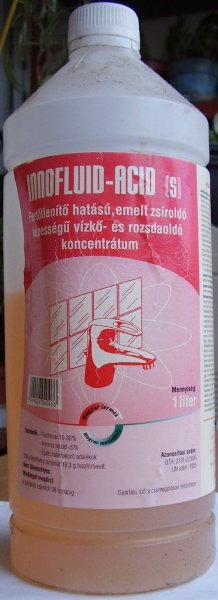

(#) interferi válasza gulasoft hozzászólására (») Máj 18, 2010 /
Én nem szoktam semmit csiszolni, polirozni a panelen hanem az Azur vegyszerboltban vettem "Innofluid-acid" nevü foszforsav tartalmú "Fertötlenítő hatású, emelt zsíroldó képességű vízkő- és rozsdaoldó koncentrátum" ot és felhigitva használom (beföttes üvegbe az egyharmada, felhigitva). Tiz percre beleteszem a nyákot utánna folyékony szappannal lemosom és lobálva megszáritom.
(#) emmzolee válasza interferi hozzászólására (») Máj 19, 2010 /
Tudsz képeket föltenni róla? Hogy néz ki a lötty, meg milyen volt a nyák, és milyen lett. az apróbb karcokkal hogy bánik el?

(#) interferi válasza emmzolee hozzászólására (») Máj 19, 2010 /
Ime a képek.
Kössz.
Király ez a cucc. Tegnap rá kerestem a neten, és sok vízkőoldóban alkalmazzák adaléknak ezt a hatóanyagot. Erre most látom hogy a te flakonodon is rajta van egy mosdó.
Ki fogom próbálni.

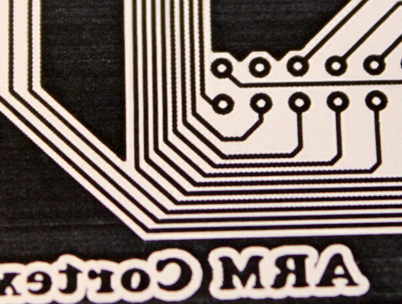

(#) pici hozzászólása Máj 20, 2010 /
Egy érdekes infó a nyomtatásról.
Tegnap készítettem egy nyákot, de mivel újratelepítettem laptopot, nem volt rajta PhotoShop és így Paintból ellenőriztem és nyomtattam.
Az eredmény érdekes, cakkos lett mint itt sok embernek.
Felraktam PS-t és újranyomtattam ahogy szoktam, látszik a különbség.
Minden egyéb paraméter azonos (gép/nyomtató/terv)
(#) gulasoft válasza pici hozzászólására (») Máj 20, 2010 /
Ha jobban megnézed, akkor látszik, hogy ott ahol cakkos, a másiknál halványabban ott van egy csík. Azt hiszem ezt hívják elmosásnak, és hát a mikrofos terméke nem a szolgáltatások sokrétegűségéről ismert.
