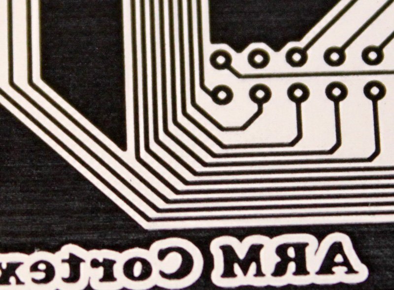

Egy érdekes infó a nyomtatásról.
Tegnap készítettem egy nyákot, de mivel újratelepítettem laptopot, nem volt rajta PhotoShop és így Paintból ellenőriztem és nyomtattam. Az eredmény érdekes, cakkos lett mint itt sok embernek. Felraktam PS-t és újranyomtattam ahogy szoktam, látszik a különbség. Minden egyéb paraméter azonos (gép/nyomtató/terv)
Ha jobban megnézed, akkor látszik, hogy ott ahol cakkos, a másiknál halványabban ott van egy csík. Azt hiszem ezt hívják elmosásnak, és hát a mikrofos terméke nem a szolgáltatások sokrétegűségéről ismert.
