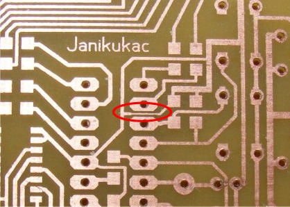

Tessék hitetlen Roland, azok ott fent, a sok egyforma vonal, 0,3mm... Ja, és ezeket én fúrtam szabad kézzel, állvány nélkül, 1mm fúrószárral...
Azt látjuk hogy Te fúrtad állvány nélküli fúrógéppel, ugyan akkor a rajta lévő feliratok közel sem olvashatóak úgy mint egy dry fóliás maratás után.
Jaja, mert nem úgy esett rá a fény, meg átcsiszoltam, és azt gondolom te is tapasztaltad, hogy ha a panel egyik részét vertikálisan, a másikat horizontálisan csiszolod, és ráesik a fény, akkor az egyik oldal világos,másik sötét lesz.
Mindig azt szokott...
Köszi Zoli bácsi ! Lehet nemsokára elkészül az első 2 oldalas is... ![]()
Azért ha sötét akkor is látszana a betű. Mellette még látszik a betű, következő meg már nem? Ez nem kukacoskodás, csak a technikai határok feszegetése. Maga a panel funkcionálisan működik, a fúrások majdnem középen vannak, kézzel ez is szép eredmény, de a dolog nem erről szólt, hanem a 0.3-ról. Azért írtam, hogy lehet hogy p20-al megy a 0.3, de a 0.2-0.1 már nem biztos.
Bekarikáztam feketével azt ahol még jó a betű, és pirossal azokat ahol kisebbek, vékonyabbak, és már nem bírja őket a p20 megvédeni.
