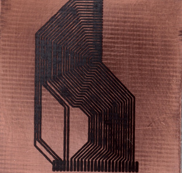

Ne haragudj, de ez kizárt!
ÉS ez nem kötözködés!
Csinálj egy másik próbát. Tegyél egymás mellé 10 ilyen vastagságú vonalat ugyan olyan (két század) közzel és azt vasald le. Ha az sikerül, akkor minden eddigit visszavonok.
(#) pepe091 válasza karaszbandi hozzászólására (») Márc 30, 2012 /
Én nem haragszom, vagy az Eagle bolond, kis méreteknél a vonalakkal, vagy nem tudom. Mert amit ő mond 0,07 inch= 1,77 mm; 0,05 inch = 1,27 mm; 0,032 inc= 0,81 mm; 0,016 inch= 0,4mm. Eddig az összes stimmel, mondom tolómérővel mértem, az nem hiszem hogy tévedne. A 0,001 inch-et már nem tudom lemérni, mert a tolómérőm csak tized pontosságú. Ez meg már 0,02 mm lenne.
Szóval ha a fentiek stimmelnek, kétlem hogy pont ez az utolsó ne annyi legyen.
(#) karaszbandi válasza pepe091 hozzászólására (») Márc 30, 2012 /
Ez egy QFP próba levilágítás. 0,254mm vonal és köz mérettel. Ezt is érdekes volt elérni.
Hidd el, hogy a nyomtatód sem tud annyit. De csináld meg a próbát hasonló módon, mint az én képemen van. Ha nem mosődik egybe a 10 vonal akkor ok. De a 10 vonal max 0,4mm széles helyen!

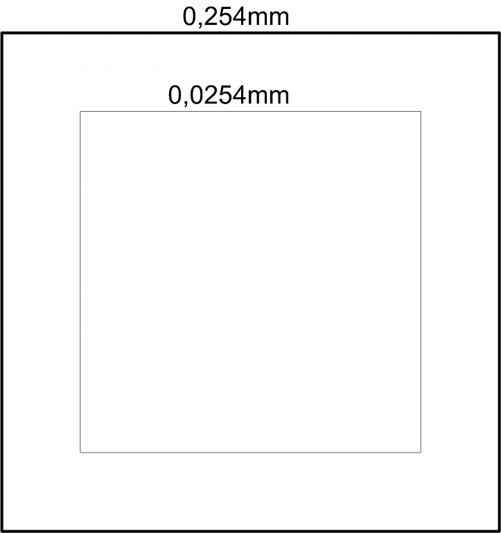

(#) maestro válasza pepe091 hozzászólására (») Márc 30, 2012 /
Vagy itt egy teszt kép, illeszd be a word-be, nyomtasd ki (ne a képnézegetőből nyomtass!) és hasonlítsd össze a kimaratott vonalakkal.
Mert az a 0,0254 mm tényleg hajszálvékony.

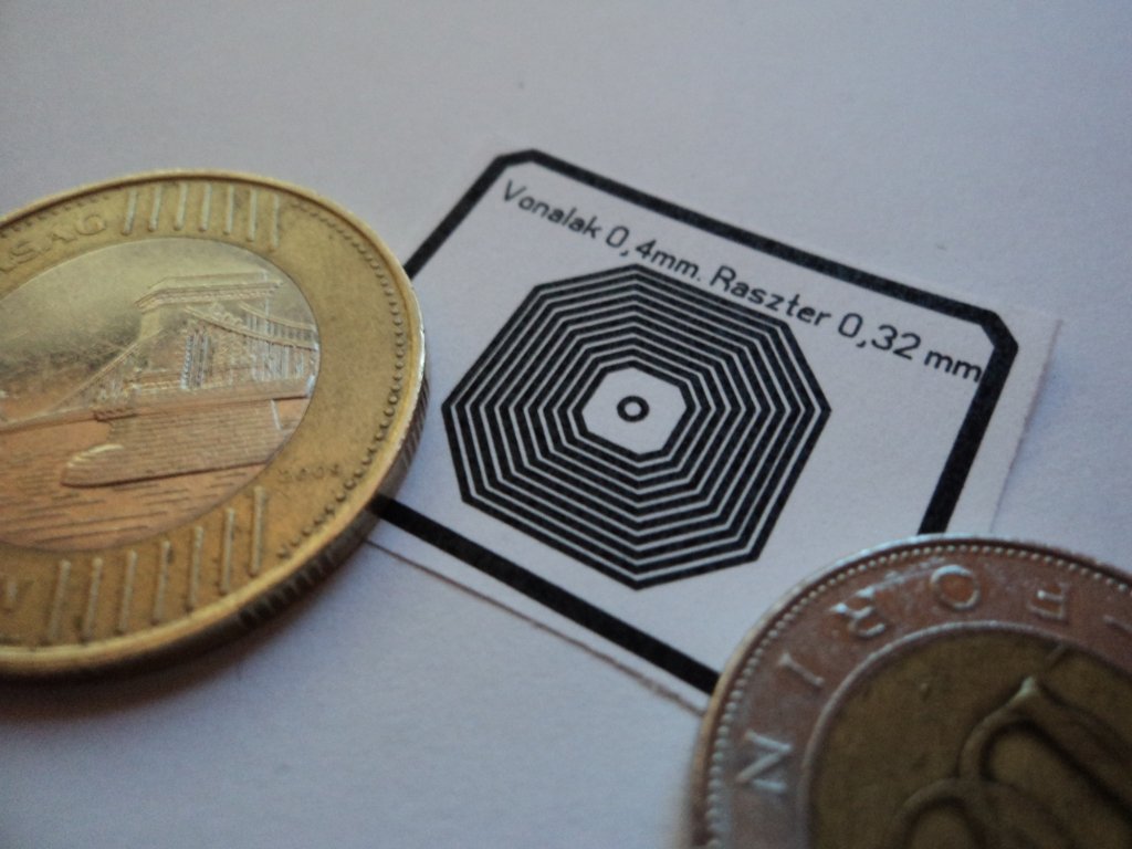

Jól lett kinyomtatva az a kép? Mert a 2. képen az ujjadhoz képest elég vastagnak tűnik a 0,254mm-es vonal, innen nézve meg van az 1,5mm is ha a szemem nem csal. Vagy tényleg ekkora nagy ujjaid lennének?
szerk.:
Szerintem karaszbandi arra gondolt, hogy 10 vonalat sűríts össze 0,4mm széles helyre és ne 0,4mm-es vonalakat húzz.
Ahogy nézem ez tényleg 0,0254mm vékony, lehet a nyomtató lesz a ludas?
A belső keret vízszintes hossza 12,7mm körüli? Mármint a kimaratott nyákon.
(#) gydanee válasza pepe091 hozzászólására (») Márc 30, 2012 /
Eagle szerint 0.001 inch (!!) azaz 0,0254mm.
Esetleg a nyomtatásnál a méretarányt kell beállítani, de van hogy magától átállítja vastagabra, ha nem bírja a nyomtatód. Ezt nálam mondjuk figyelmeztetéssel ki is írja.

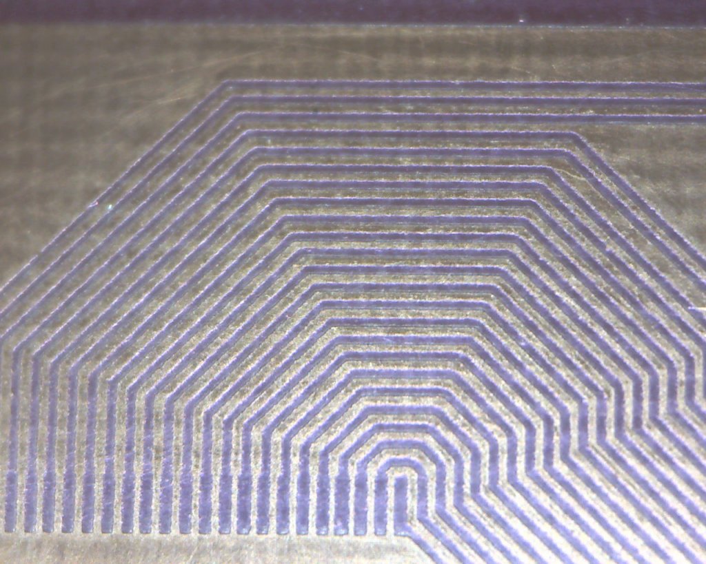

(#) karaszbandi válasza maestro hozzászólására (») Márc 30, 2012 /
Ennek a fólia képét tettem fel. 0,254mm vezeték és a szünet is annyi. Csak próbára csináltam dry fóliával. A határaim feszegetése végett. UV leddel 20másodperces világítással.
Én elhiszem, hogy az eagléban annyi, de hogy a nyomtatód nem csinálja meg akár milyen jó is, az biztos.
Csináld meg a 10db 0,025mm-es vonalat ugyan annyi szünettel és vasald fel!
Na. Rávasaltam a tiéd, néhol összeértek a vonalak, de egyetlen egyszer próbáltam meg, lehetne még finomítani rajta.
Kinyomtattam az eagle-s fájlodat is tényleg egy vonalat nyomtat csak, de nem az volt az alap felvetés hogy egymás mellett hogyan látszik a több vonal szünettel, hanem hogy egy vonalat hogyan nyomtat. Ha a tiédből kiszedtem 9-et simán kinyomtatta az egy db 0,025mm-es vonalat, és az tényleg ugyan akkora mint az én panelemen.
