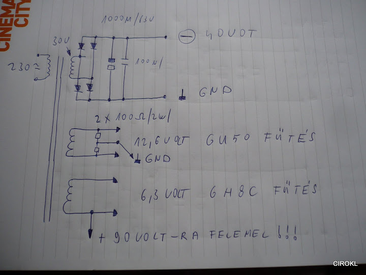

Én egy kis kéréssel fordulnék hozzátok. Tervezve lett ez a kapcsolás ,de csak legyártás után lett észrevéve ,hogy minden hol a 2 Db elkó kondi párosok párhuzamosan vannak soros helyett. Így most pár sávátvágással és pár átkötéssel szeretném sorossá tenni. Nem szeretném nagyon megbarmolni ezért a ti ötletetekre volna szükségem. Hogyan kellene módosítani a legkisebb belenyúlással?
Vegyél Axiális kondenzátorokat. Egy - egy lábuk a nyákba, egy - egy meg a levegőben egymáshoz kötve.
A hozzászólás módosítva: Júl 3, 2013
A kondik értéke 470 µF 200V .és ilyen nincs a helyi boltban
Akkor 2 sávot kell átvágni és 1 vezetéket betenni
Minta alapján mind megcsinálható, piros fólia átvágás, kék átkötés lesz. Alsó elkot polaritását meg kell fordítani.
A terv fólia vezetése sem igazán jó , töltő impulzusokat tovább vezeted, ezáltal a kimeneten kapott DC sem lesz igazán zavarmentes.
Én e szerint a rajz szerint csináltam:
Nem a rajzzal van baj, kivitelezéssel, fólia vezetésével, nem elkötésről beszéltem.
Fehérrel berajzolva mutatnám meg, hogy ezzel a kivitelezéssel az elkot töltő impulzusokat tovább viszed. Előző képen mutattam a jobb megoldást, ahol az elko kivezetéseire megy a fólia és onnan közvetlenül csatlakozik tovább, ez a jobb megoldás. A zöld a jó .., talán a kép szerint érthetőbb. A hozzászólás módosítva: Júl 3, 2013
Valami nem tiszta .
Azt írod tervezve lett egy kapcsolás , amit lentebb ki is tettél .Na most ezen én nem látom , hogy melyik kondenzátorok lennének sorosan kötve.Mindegyik amelyik a tápban van +/ - között vannak , és nem sorban. Egyébként miért kellene sorba kötni?Kapacitás növekedést úgy nem érsz el . Szóval nem egészen tiszta az egész, és szerintem az eredeti rajzhoz , amit feltettél jó a nyák terv.
Igen jól írja pjg
Nem kaptam megfelelö azaz 220 µF 400 V-os kondit. Ezért kerestem 5-6 ATX-es PC tápot.Azokban pedig szinte mindegyikben 470 µF 200V-os kondik vannak.2 Sorosan pedig 230 µF-400V. A kiegészítésért köszönöm CHZ-nak ,mert sosem tudtam miért tervezik így a nyákokat. DE ez már off.Remélem nem öl meg az admin
Már csak biztosítani kellene hogy mindkettőre azonos egyenfeszültség jusson, különben nagy durranás lesz...
(nincs két egyforma alkatrész, azonos szivárgóárammal)
