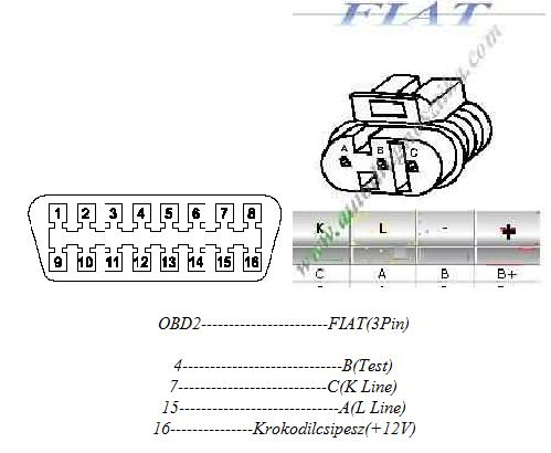

Hát, szopacs! Fel sem villannak az autó oldali ledek a műszeren (Rx Tx).Valami abszolult nem ok! Pedig valahol még képet is találtam az "egyezésről".
(#) Dudus válasza Bíró hozzászólására (») Jan 20, 2009 /
Pedig annak akkor is fel kellene villannia, ha csak tápot adsz az adapternek és fel sem dugod autóra!
(#) Bíró válasza Dudus hozzászólására (») Jan 20, 2009 /
Bocsi!!! Pontatalan voltam! Természetesen akkor felvillannak. De azután többet nem. A motor persze jár... A rajzot az autodiagnosztikán találtam. Ha igaz KKL ISO9141-ről van szó. Úgy hogy, ezután nyomozok majd.
Az ISO 9141 csak a fizikai layer-t írja le. ( jelszintek, sebesség, moduláció...stb.) de a magasabb rétegekről egy szót sem szól. Így hiába kompatibilis a vas ha a fölötte futó szoftver nem tudja értelmezni az adatokat. Valószínűleg már az inicializálásnál megakad.
Igen, valszeg így van, még a végén összerakok valamit, pedig most nincs időm erre. Köszi.

Hali! Gyorsan átszaladtam mégegyszer a fórumon, hátha nem vettem észre valamit, de sajnos nem találtam a megoldást. Ill. volt egy dolog, hogy az L vonalat le kell kötni, de ekkor sem indul be a kommunikáció. Kérdésmost csak az, hogy melyik software az amelyik biztosan tudja ezt a protokollt? Mégha demo szinten is esetleg. Üdv.

Az OBD csatlakozó 4-5 pontokat is összekéne kötni. Más átalakítóknál is így van, ilyen átalakítással gyártják. Lehet, hogy ez érzékeli a rácsatlakozást.

Hali Árpád és Dudus! Jók a tipek kipróbálom, ámbár a 4-5 az jel és az autó test, ha jól emlékszem. Az elektronikámban a kettő között van egy jumper. A 4-est használják, az 5-ös meg csak a jumperig megy, ha jól emléxem. Szkóppal mértem, járó motornál a K és az L vonal is felmegy magasba. Ha rádugom műszert (PC nélkül egyelőre, a K alacsony lesz (az L-t nem mértem) és semmi jel nincs.
(#) Bíró válasza Dudus hozzászólására (») Jan 21, 2009 /
Na valszeg az volt a gond, hogy rövid volt a csati lába, most tüskékből csináltam, és most már villognak a ledek, de még nem tud egyik program sem okosat kihozni belőle. Impulzusokat nem látni, csak hosszú ideig tartó lehúzásokat... Na most ennyi mára! Üdv Mindenkinek! Ja és mi lehet a lényeges külömbség a
ISO9141 és az ISO9141-2 között, mert az elsőt ami elvileg a PUNTO I, nem tudja az interfészem.
