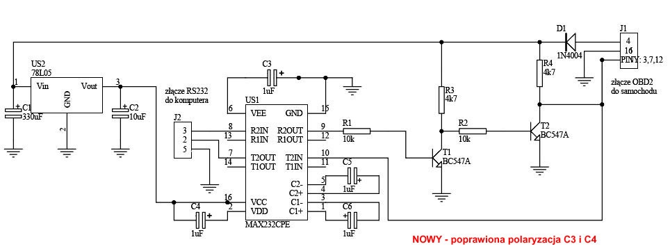

Sziasztok, a mellékelt kapcsolást építettem meg, az lenne a kérdésem hogy melyik progival tudnám az immocsipet és a távirányítót felprogramozni(VECTRA 1997. X20DTL motor, 16 lábas csatival).
Aki tudja légyszi segítsen, köszönöm előre is.Úgy tudom iso 9141 a protokoll. A hozzászólás módosítva: Nov 28, 2012

Megépítettem a csatolt kapcsolást, de nem boldogulok vele, az a böki hogy a kapcsolat létrejön beolvassa az ECU-t vagyis azonosítja(tech2), de tovább nem megy. Tettem a kapcs-ba ledeket és azok csak vibrálnak, új kulcsot és új távkapcsot szeretnék tanítani hozzá, szerinted a kapcsolás nem jó, vagy én rontok el valamit, esetleg a progik nem mennek tovább, AB-COM-ot is probáltam(VECTRA B 1997,X20DTL), előre is köszönöm a segítséget.
Senki sem tud tanácsot adni, hogyan, illetve mivel tudnám a kulcsot(immocsipet) és a távkapcsolót hozzátanítani?
immochipet opelscannerrel, a kulcsot pedig le van írva a szervízkönyvbe hogyan lehet. Persze, ha gyári...
Immohoz kell a PIN kód, amit a szakszerrvíztől tudsz elkérni vagy forrasztgatás.... Ha körülményes, akkor ki is szedheted a chipet és odaragasztod a gyújtáskapcsolóhoz közel. Esetleg ezt mind meg tudja oldani a szervíz, persze "jó" áron. A hozzászólás módosítva: Dec 14, 2012
