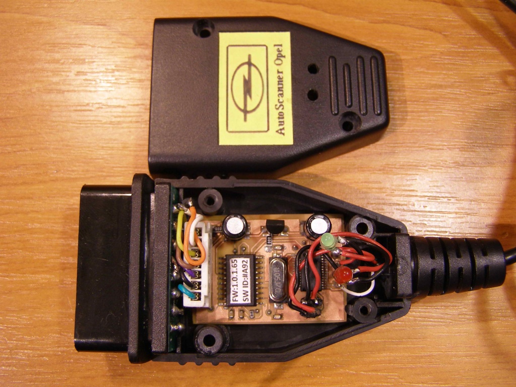

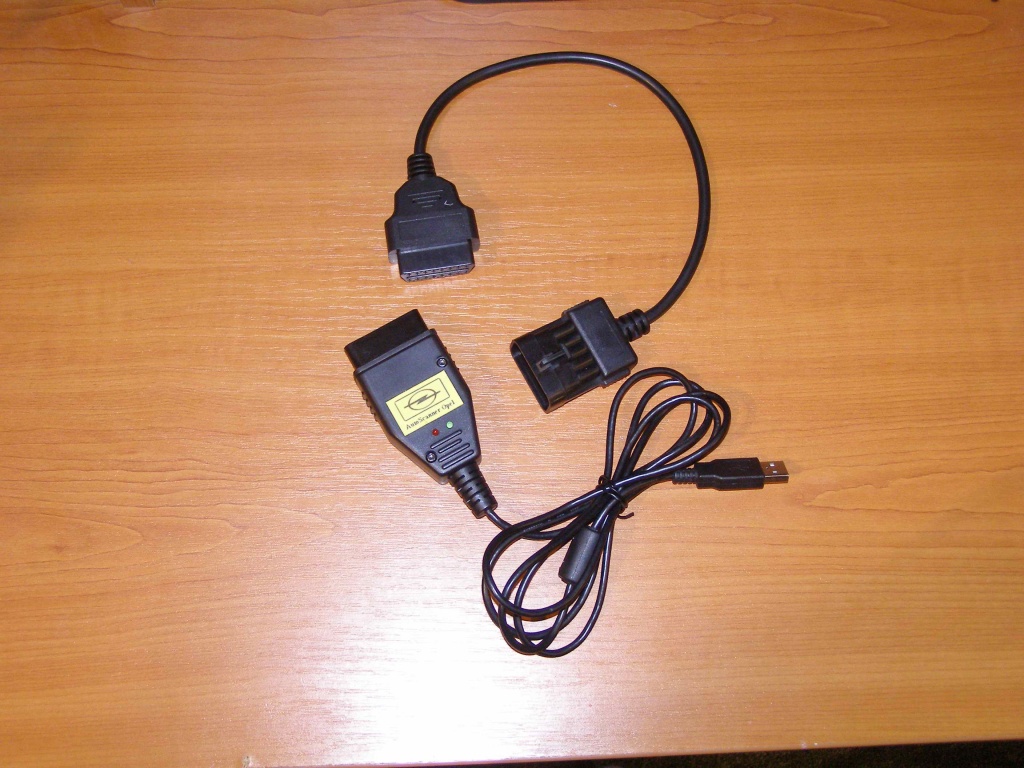

Mondjuk sima KKL-es interfész ez, semmi extra nincs benne. 7000-ért sokallom, fele ennyiért is be lehet szerezni. Több program megy vele, pl. TECH2,AB-COM, VAG409... Win7 alatt ezek a programok nemigen mennek, de nekem sikerült működésre bírni WIN XP mode programmal WIN7 alatt. De még1x mondom, TECH2-nek, AB-com-nak nagyon gyenge a tudása. Ha mindenképpen magad akarod csinálni, akkor ajánlom az opel scannert, az profi cucc! Így néz ki, amit csináltam 4 éve
Nagyon profi, de azt hiszem nekem nem fog menni ez az smd-s cucc(furatszerelttel megpróbálnám). És az OP-COM-rol mi a véleményed, azzal menne? Az is van a vaterán csak az a duplája. És ezt a te opel scannered saját fejlesztés vagy utángyártottad esetleg lehet készen is kapni és kb mennyi az ára. Köszi.

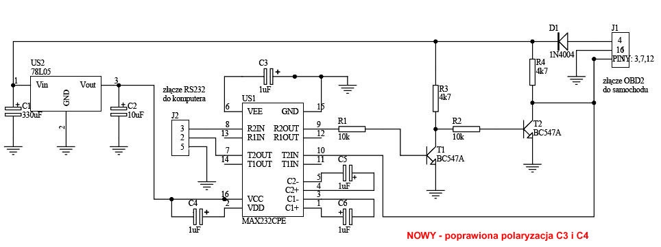

Ezt szeretném megépíteni, csak nem tudom jo lesz-e az immocsip és a távkapcs feltanításához, ha igen melyik progival. A láb összekötéseket más kapcsolásoknál láttam csak nem tudom mi a szerepük. Esetleg a max232-si9243-as kapcsolást, ezekkel boldogulok.

Ha nem boldogulok másképp OP-COM lesz a megoldás, 13e körül láttam a vaterán. Az opelszkener nekem bonyolult ott programozni kell a csipet. Köszi.
